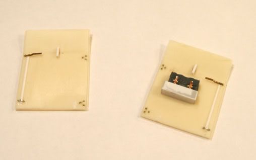

    El montaje comienza con eliminar los bebederos de resina de las piezas, pero en el caso de los guardabarros traseros es más complicado por lo fino del uno y el mal moldeo del otro. Para evitar que se puieran romper rellené el interior de estos con masilla de Squadron y con mucho cuidado quité el bebedero. Luego eliminé la masilla con acetona.
    Otras piezas tambien necesitaron masilla para tapar burbujas, como los guardabarros izquierdos (curiosamente los derechos estaban mejor) y el chasis que, si bien no estaba revirado, tenía un descuadre muy acusado.
    El encaje de la plancha inferior con la trasera y las puertas debajan unos huecos importantes, así que los tapé con tirillas de Evergreen.

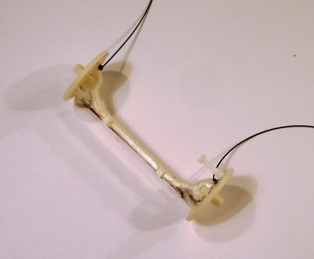

    El resto del montaje no iba a dar problemas más allá de hacer un detallado más intenso...

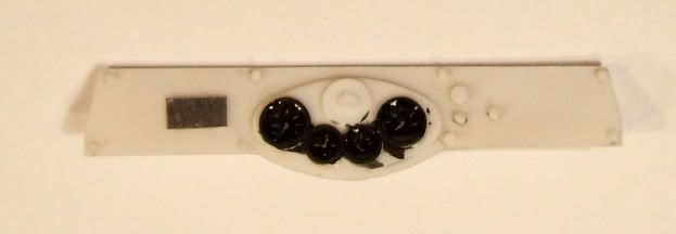

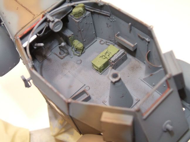

    ... hasta que me llegaron las fotografías de Chris, aparentemente sacadas del manual técnico del vehículo. El interior del kit de JR (y el de Bronco) parecen estar inspirados en los interiores del prototipo, totalmente desnudo. El modelo de producción está lleno de armarios, racks para cajas de munición, correas para sujetar equipo, el salpicadero es totalmente distinto (muy parecido al modelo civil Standard 6), la distribución de los pedales también, hay muchos elementos personales (bolsas para las máscaras antigas, cajas de munición y botes de humo, bolsas de herramientas, armas personales...). Además el pedestal para la MG en los modelos de serie se parece mucho al del SdKfZ 221 pero sin los brazos para sujetar la torre. También los bajos necesitaron algún retoque y aún así me faltó cosas por hacer, corregir... y fuerzas para hacerlo.

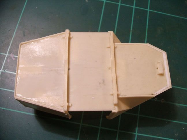

    De momento tuve que separar el depósito de aceite moldeado en la plancha inferior cuando estaban las paredes ya montadas y todo sujeto al chasis. Con mucho cuidado, una cuchilla larga y afilada y unos ejercicios de contorsionismo en los dedos pude separarlo sin mucho destrozo (aunque el antideslizante en esa zona se perdió, claro).
    Los bajos tambien tuvieron lo suyo. Añadí la caja de herramientas y de la batería, así como el refuerzo bajo el pedestal.

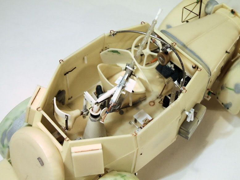

    Y depués vino toda la reconstrucción del interior, del pedestal y afuste y del equipo acumulado en el interior, que van desde los bastones de tráfico a las cajas de munición de la MG. La MG15 usa cargadores de 15 disparos que van en cajas de 8. Hice una a scratch y la copié con un molde de silicona. En el manual del vehículo aparece una MP28 como arma personal. Como no tenía ninguna y la MP38 está muy gastada puse una ZK383 de Dragon que usa la misma munición y en forma, tamaño y peso es parecida a la MP28. Además, la culata de madera quedaría muy bien en un rincón tan oscuro del interior.
    Unas fotos del montaje del interior.
    Las cajas de munición de la MG15.
    Equipo reglamentario.
    El nuevo pedestal y afuste.

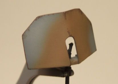

    Y la nueva MG15. Esta hecha a partir de una MG34 de Verlinden (más larga que la MG34S de JR) con una empuñadura de Dragon. El resto es a scracht.
    Pasado el drama me ocupé del detallado exterior, que ya no parecía tan pesado. Muchas piezas de fotograbado salieron del kit de Aber de cierres para herramientas alemanas y desechos de Eduard. Los gálibos son de RB Models, más finos que los del kit. Los blackout de los faros los rehice con masilla.El portaestandarte es de Part. En fin, muchas cosillas por ahí sueltas.

    Con el barniz endurecido y muchas cosas ya montadas empolvo. Primero una base con aeógrafo y XF-57 + XF-64 + XF-63. Una capa fina, que sirva de base. En el interior doy la misma mezcla pero con pincel, de forma muy irregular e insistiendo en los rincones. Depues de esto vuelvo a remarcar el antideslizante del suelo y los metales. Unas machas de aceite y humedad darán el toque final al interior.
    Y finalmente los pasteles. No reinvento nada, los apliqué en seco, los fijé con disolvente de Humbrol y retoqué de nuevo en seco. La idea era tener un acabado irregular. Además di 2 capas: una mezcla de P028 + P027 + P030 + P232 y finalmente P028 a palo seco.
    Unas fotos de los bajos medio terminados. Las manchas de aceite las hice con negro de Humbrol brillante y aceite de oliva. Ojo con esto!, el aceite de oliva se extiende por capilaridad entre el pigmento, que aunque está muy bien es dificil de controlar.
