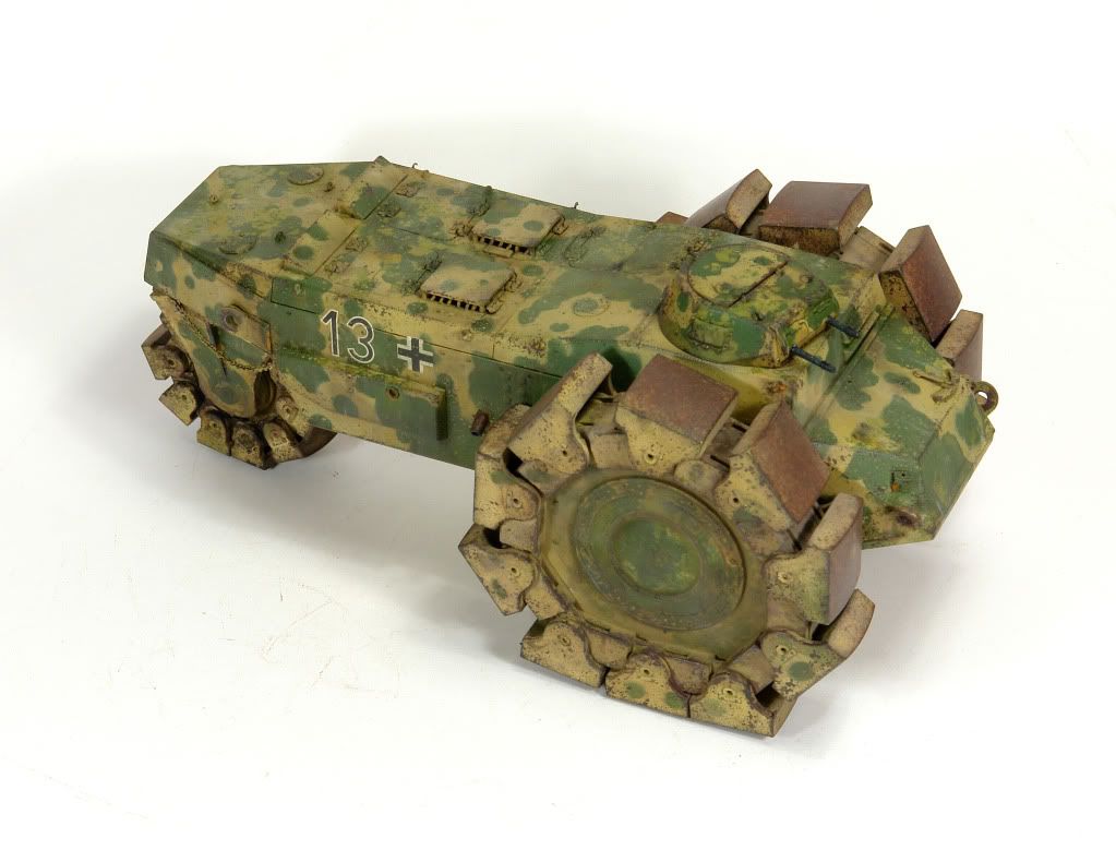

    Hola amigos
    Este sencillo tutorial vá de como utilizar el Blue Tac para imitar un camuflaje de nubecillas o amebas. Es realmente muy básico pero pienso que puede ser útil para los que nunca lo hayan intentado.

    Se puede aplicar a la escala 1/72 pues estoy liado con un pantera con camuflaje de puntitos y no se como hacerlos, saludos.
      Originalmente publicado por Francisco ceballos antollin el cirujano Ver Mensaje
      Hola Francisco,
      Creo que si haces las bolitas lo suficientemente pequeñas debería funcionar bien. Por si acaso prueba antes en algún cartón o maqueta vieja.
