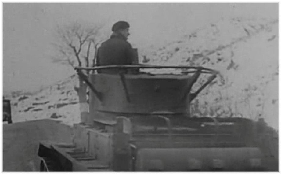

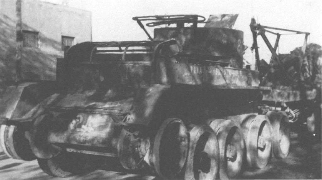

    • ¿Se le puede dejar la antena que lleva alrededor de la torre? (no he visto ninguna foto que lo lleve). Si es así, ¿algún perfil? ¿número? (Republicano)

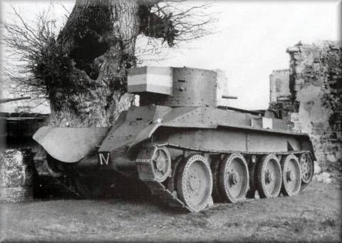

    En España sirvieron unos cincuenta, 3 compañía de 16 y dos de Mando, por lo tanto creo que hubo dos de Antenas.

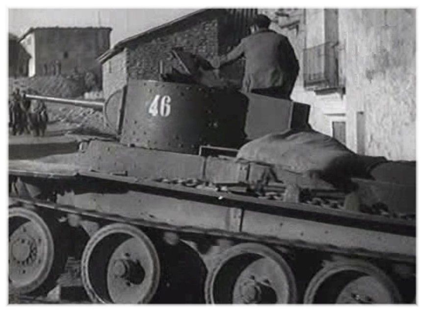

    Numerales que haya visto en fotos: 14 – 24 – IV- 46 – 34 – 44 – 13…….
    En los Bt 5 venidos a España hay dos torres diferentes, lo veras en las fotos que te adjunto.

      Otros números: 3, 8, 9, 10, 21, 28, 29, 30, 31, 32, 33, 35. Con antena, conocidos, el 3 y el 24.

                De mando, el 3 en Teruel y el 24 en Fuentes de Ebro.
