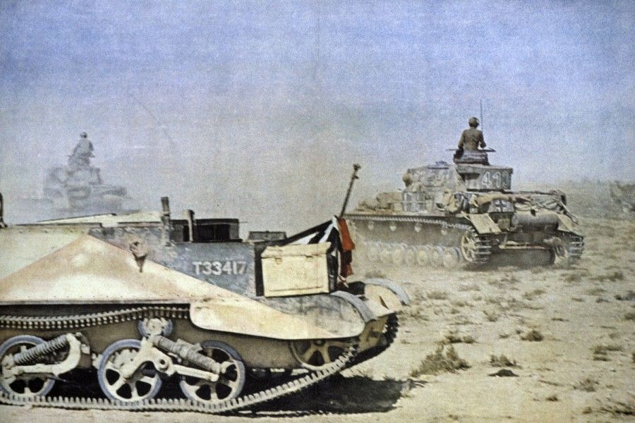

    Un Bren Carrier capturado por los alemanes en Libia.
    Lleva un rifle anti-carro Boys, bandera alemana de reconocimiento.
    Camuflaje Caunter de manual, posiblemente el color arena es el Light Stone, el verdoso el Silver Grey y el más oscuro el Slate Grey.
    El nº de registro T33417 lo identifica como un Carrier Universal Mk I ó Mk II, dentro del numero está parcheado el color original de este vehículo el Kakhi Green G3, así como en la pared vertical trasera del respaldo del conductor también lleva este color y todas las superficies verticales interiores de este vehículo podrían estar pintadas en este color, el suelo por norma debería estar pintado en arena.

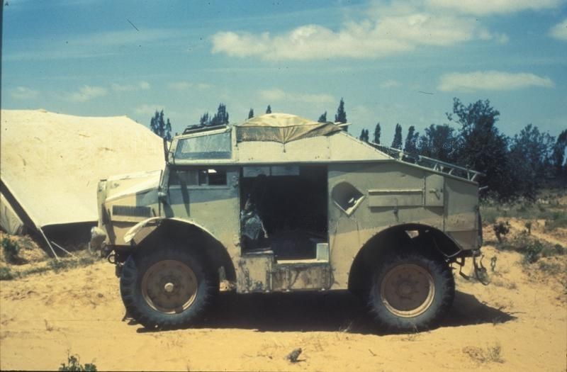

    Un Morris C8 Field Artillery Truck (FAT), camuflado en Caunter.
    Posiblemente en Portland Stone junto al Silver Grey y el Slate.

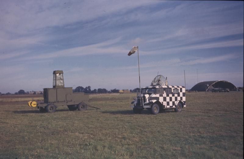

    Encontrado abandonado en el desierto, reparado y utilizado por el 12º Grupo de Bombarderos de la USAAF estadounidense durante la campaña africana.

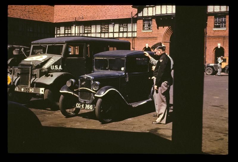

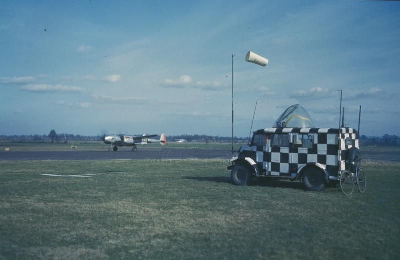

    Un Ford Quad utilizado por la USAAF en una base del Reino Unido durante 1944.

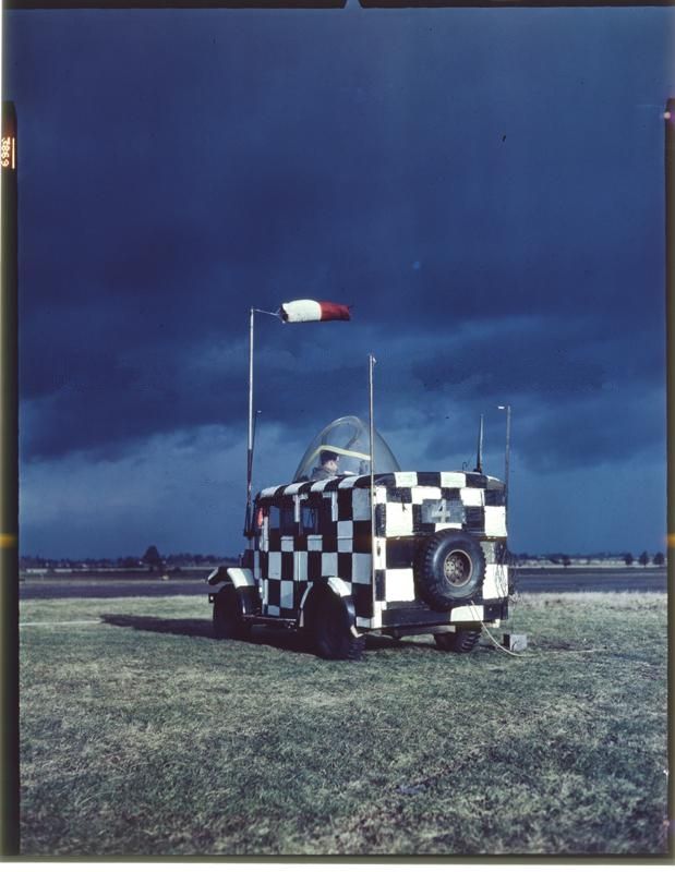

    Es una estación meteorológica, lleva un morro de plexiglás de un bombardero B-17.
    Otro Ford Quad en el Reino Unido en 1944 utilizado por la USAAF.

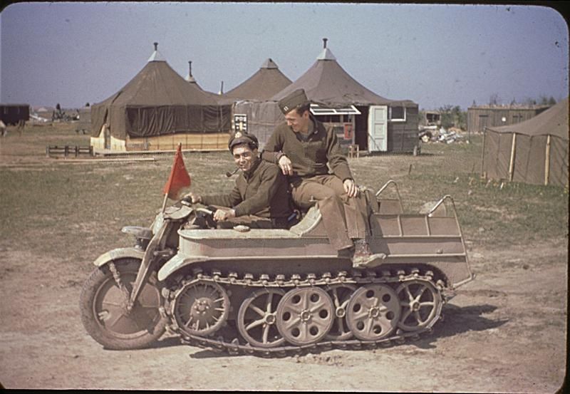

    Un Sd. Kfz. 2 Kettenkrad en 1944 en Toul-Oche, Francia. Lleva una bandera roja de señales. Color Dunkelgelb de origen.
    Cricqueville-en-Bessin entre el 14 de Agosto y el 4 de Septiembre de 1944.

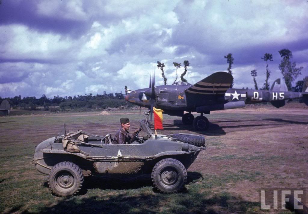

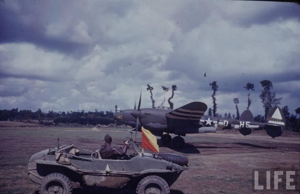

    Lightnings P-38 del 367th Fighter Group.
    Schimmwagen completamente pintado en Olive Drab aún en el interior. Banderola de señales en el montante de la ametralladora.
    Estrella en el lateral y en la parte horizontal entre la rueda de repuesto y el parabrisas.

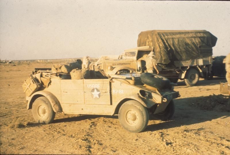

    Kubelwagen de la USAAF en Túnez.
    Segunda variante de la enseña nacional US. Circulo azul oscuro con estrella blanca comúnmente visto en vehículos de la USAAF.

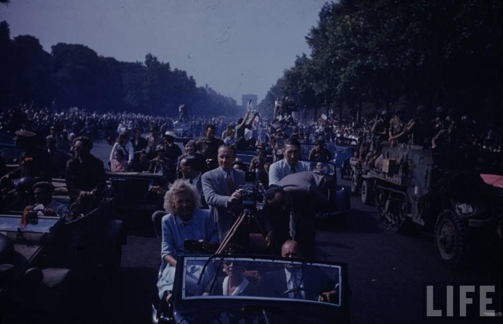

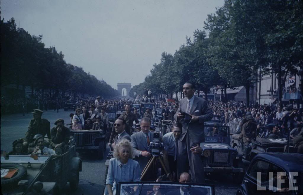

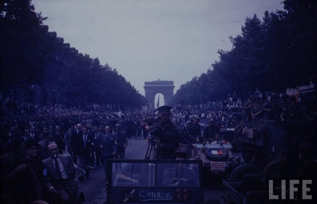

    Paris. 26 de Agosto de 1944.
    Corresponsales de la revista Yank. El fotógrafo y el conductor llevan un parche circular con el nombre de la revista. El corresponsal de la parte trasera lleva uniforme militar con el parche que lo identifica como un corresponsal de prensa civil integrado en el Ejército. No confundir con los corresponsales del Ejército que llevan o están integrados en el Cuerpo de Señales (Signal Corps).
    El Kubelwagen está pintado en Olive Drab.
    Debajo del parabrisas sin cristal se puede ver el nombre YANK al igual que debajo del brazo del conductor.
    En el morro tapado por la revista Yank lleva el panel indicativo de un vehículo de prensa.
    El color blanco debajo de la rueda de repuesto indica que lleva una estrella.
    La X en el número de registro originariamente indicaba un vehículo modificado o experimental, posteriormente como aquí sirve como indicativo de un vehículo capturado puesto en servicio en el ejército US.

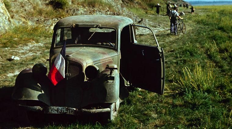

    Un Horch del Ejército alemán utilizado por los franceses. Camuflaje tricolor.
    Avranches, 1944, Francia.
    Un Citröen del ejército alemán en camuflaje tricolor requisado por el US Army. Estrellas burdamente pintadas, las siglas MP indican su pertenencia posiblemente a una unidad de la Policía Militar americana.

                      Bonitas fotos todas ellas, aunque muchas conocidas ya. Los Ford Quad no son Quad , sino Ford F8 carrozados en Gran Bretaña entre otras compañías por Duple, Mulliner y Sewart & Ardern. En la posguerra, Pearsons of Liverpool (compañía de la que hay un impresionante libro, imprescindible para aficionados a CMPs y similares) realizó una versión civil tras comprar varios lotes del simpático camioncito en subastas del ejército. El Horch tricolor no es tal sino un DKW F7, un pequeño tracción delantera popularísimo y muy vendido en Alemania antes de la guerra. El otro con los paracas americans en Berchtesgaden es un Skoda Superb 3000 Typ 952, siempre raro de ver. Los seriales americanos con letra X no sólo denotan vehículos capturados y aceptados oficialmente en los estadillos de las unidades, sino también vehículos recibidos en Reverse Lend-Lease, cuando por ejemplo Jeeps británicos eran "reclamados" de nuevo para servicio en el US Army, o ambulancias, autobuses y camiones de uso general de origen británico se destinaban a unidades americanas. Se especificaron bloques de números específicos para un caso y otro (capturados y Reverse Lend-Lease).
