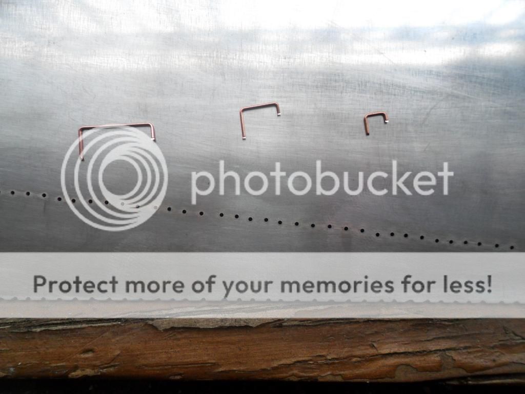

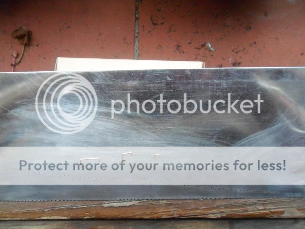

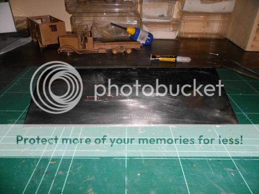

    Buenas noches, les dejo una herramienta que me he hecho para hacer asas, me costo 3 € la plancha de alumumínio de 0.5 mm. y 1 € una broca que se me rompió.
    Trace una linea con un lápiz en angulon desde una esquina y fui haciendo agujeros cada 3 mm. mas o menos, después con una escuadra y cartabón trace desde los agujeros lineas perpendiculares al borde de la placa para hacer los rebajes donde se dobla el alambre.
    Como ven hay cantidad de medidas y si se quiere por el otro lado se traza una linea con un angulo diferente y saldrán mas medidas. No es tan glamuroso como el de Mission Models pero son 4€.
