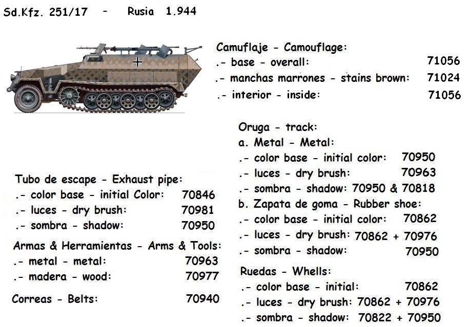

    Es muy sencillo, como norma general:
    Los vehículos alemanes, que van descubiertos, se pintan por dentro igual que por fuera. Si van en Gris Panzer, pues por dentro también, si van en color Amarillo oscuro o Arena, se pintaran con la misma norma. Puede que algunos vehículos que en principio fueron pintados en Gris Panzer no fueran completamente pintados, por la parte interior, con el nuevo color.
    Ten en cuenta que las escotillas, al abrirse, también se pintan en el color del vehículo que va pintado por fuera.
    En cuanto al "mobiliario":
    Los asientos delanteros de los vehículos en principio eran de cuero, mas adelante se fueron en tela de color caki.
    Los asientos traseros fueron también en cuero, con posterioridad pasaron a tablas de madera.
    Los respaldos igual, en cuero. Después, serian en tela.
    Salpicadero y panel en el color del vehículo.
    Volante y diales en negro
    Deposito del agua, color del vehículo.
    Un saludo. Jose Manuel.
    http://carrosotanques.es.tl/
      Los 251/1 no tenían depósito de agua. Sólo lo llevaban los 251/8
        Tanto, lo que dice Jose y Guillem es correcto, lo del deposito de agua es facil de solucionar solo no lo coloques.
        Si lo vas a hacer ambientado en Africa seria una exepcion a la regla, donde por lo general se repintaba solo el exterior del vehiculo quedando el interior en el color original, en esas epocas gris Panzer.
