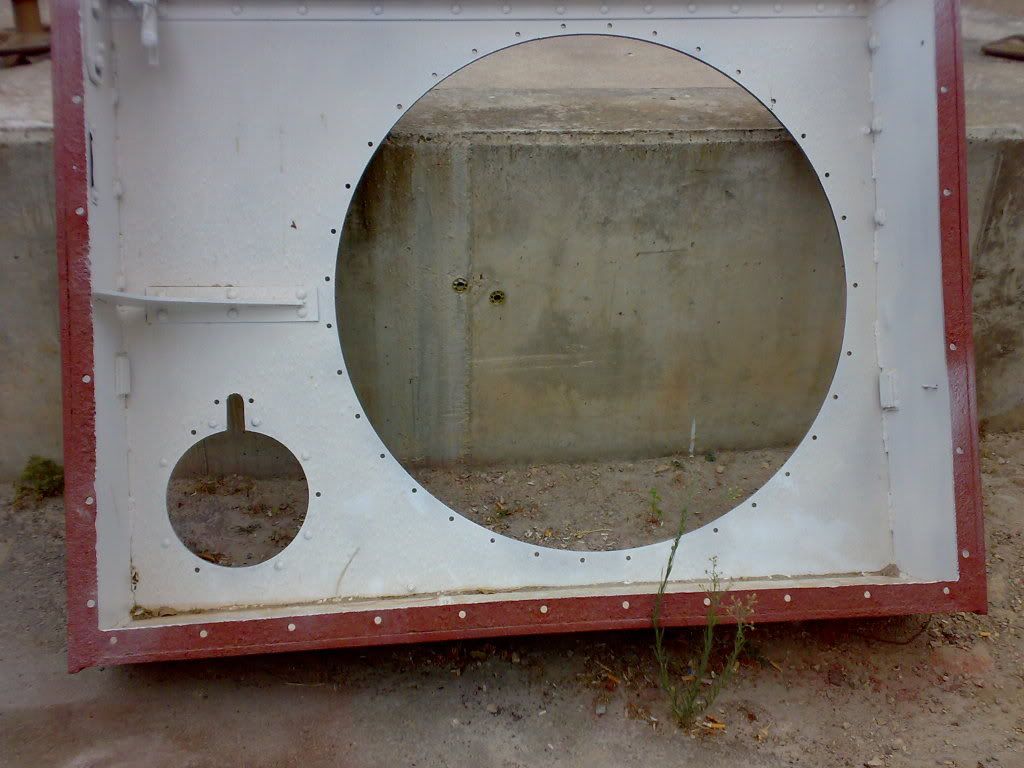

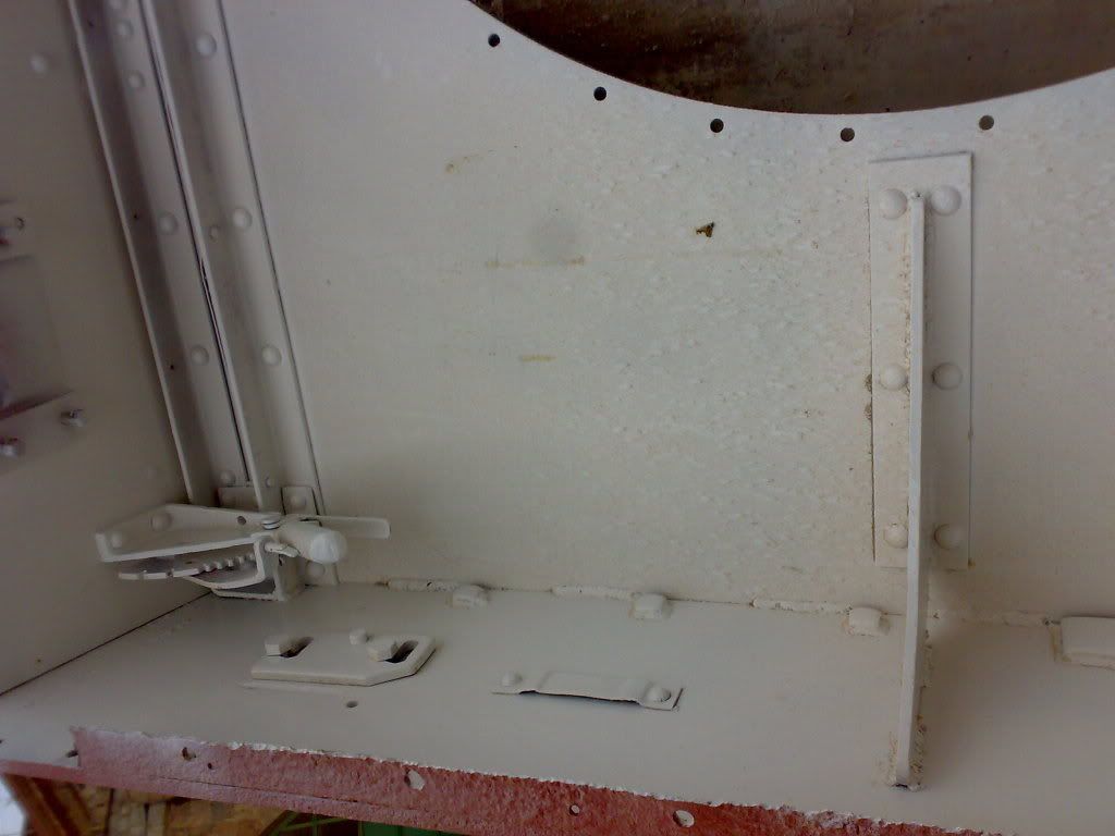

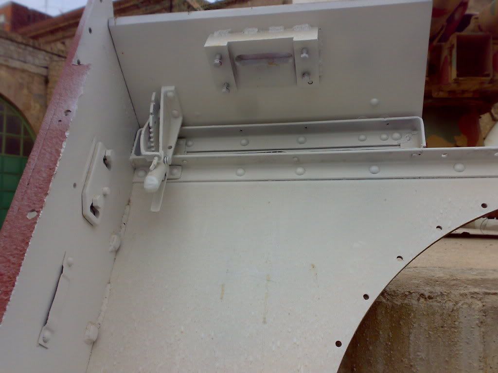

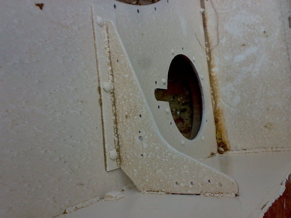

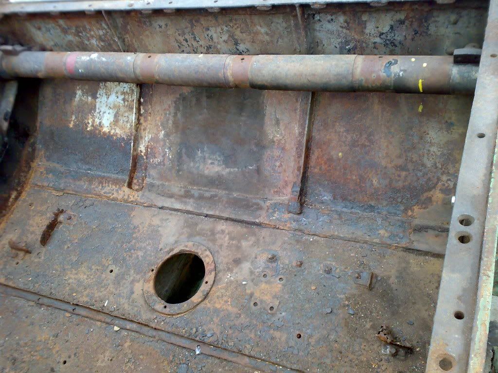

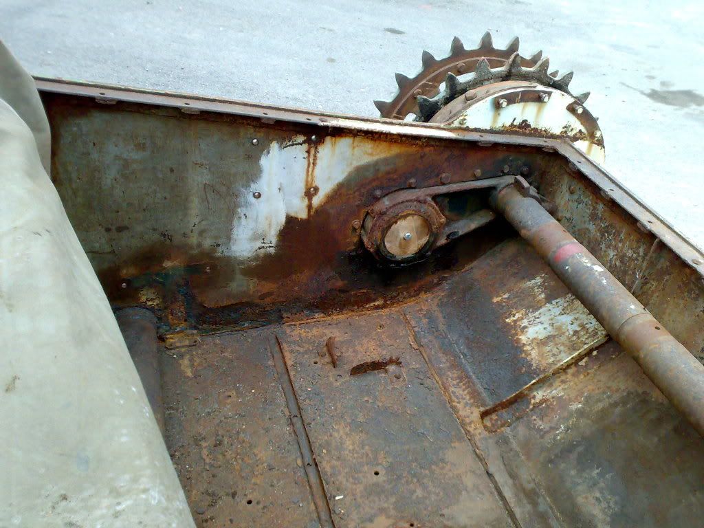

    Poco a poco la restauración del T26 se va haciendo realidad, va dedicado a quienes
    con esfuerzo e ilusión la llevan a cabo. Espero que os gusten y sean útiles.

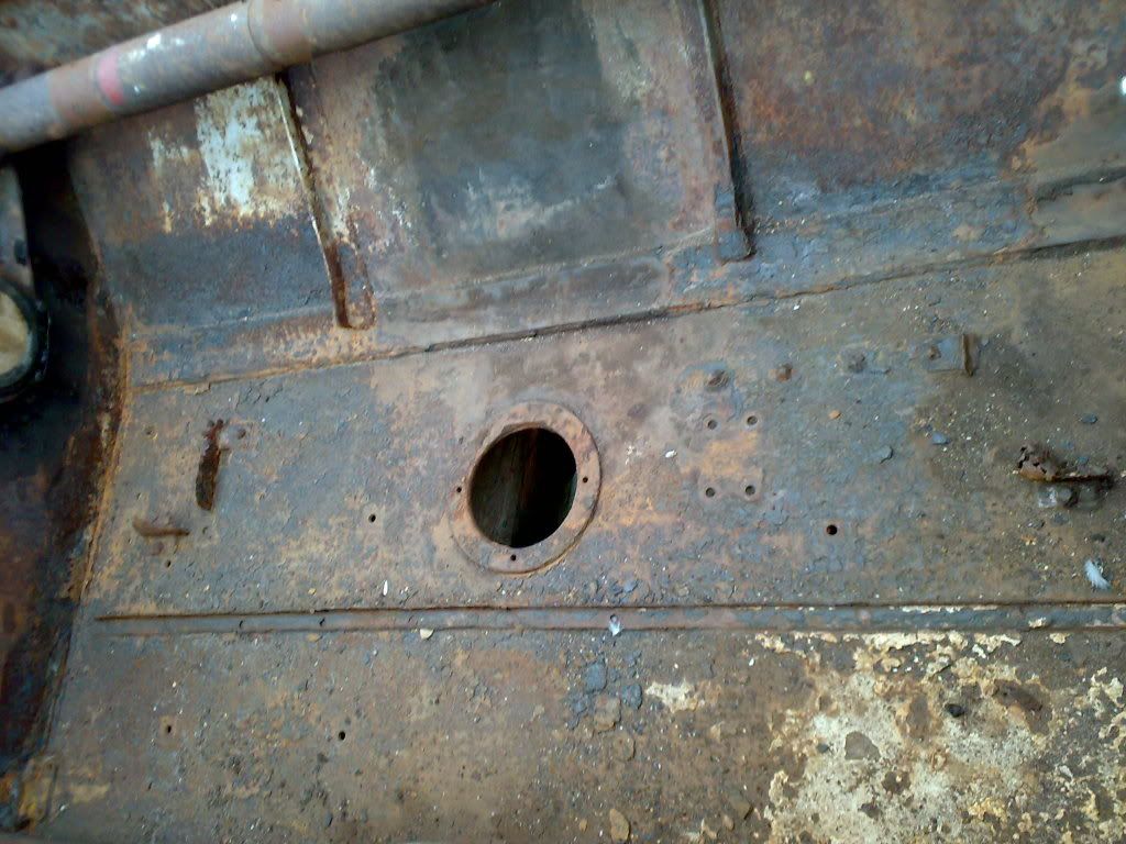

    Detalle del hueco entre el mantelete y escudo, así como el recorte en el zuncho
    del cañón.

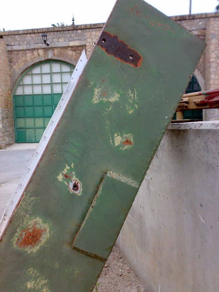

    En el centro de la imagen se aprecia una sombra que es un abombamiento debido a un
    impacto, su tamaño viene a ser como un huevo.
    Y esta por lado exterior, parcheado y otra vez al lío. Debajo lleva otro de menor calibre.

      Mucho ánimo en esa restauración. Este tipo de iniciativas son realmente dignas de elogio en este país.
      Veo que la barcaza va a necesitar granalla por un tubo.
