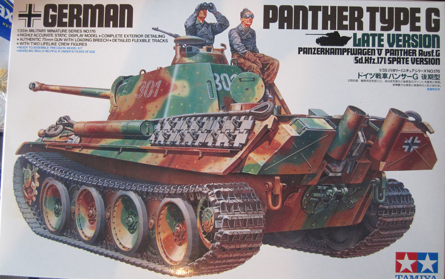

    Saludos, me he decidido a empezar con figuras y nada mejor que un par que trae un panther g de la 116 DP (301) tamiya 1/35, un cmdte de tanque y el cargador (supongo), el primero de pie con unos binoculares y el uniforme aunque en las instrucciones no dice el color en la tapa aparece como feldgrau, el otro sentado con un p'antalon de braga otoñal (camuflage con motas naranjas, tierra oscura verde) y chaqueta o camisa igual fieldgrau.
    lo primero alguien tiene referencias si estos colores son lo correctos o puedo variar ya que es final del 44 y lo otro la figura tiene una especie de asa o agarradera en la parte de atras ahora es en verdad unas agarraderas para (supongo) sacar al comandante en caso de ser herido o es una incorreccion de la figura.

    Los soldados que propone Tamiya son de las Waffen SS. Llevan el águila en el brazo izquierdo, si los vas a convertir en tripulantes del Heer cambiala al pecho.
    Para las chaquetillas y el uniforme completo del comandante tienes dos opciones base.
    El color negro. Tamiya XF-1.
    El Field Grey . Tamiya XF-65. Este color para uniformes es tan bueno o tan malo como quieras debido a todas las variables de color en uniformes.
    Si te quieres complicar la vida estos uniformes los puedes camuflar en Splitter del Heer o Luftwaffe, cualquier camo de las SS o en Telo Mimetico italiano.
    Los pantalones camuflados que propone Tamiya son de las SS si vas a hacerlo del Heer tienes que pintarlos en Spitter.
    Lo que lleva el comandante en la parte trasera es la tapa de protección de los binoculares, en principio de color negro o cuero.
