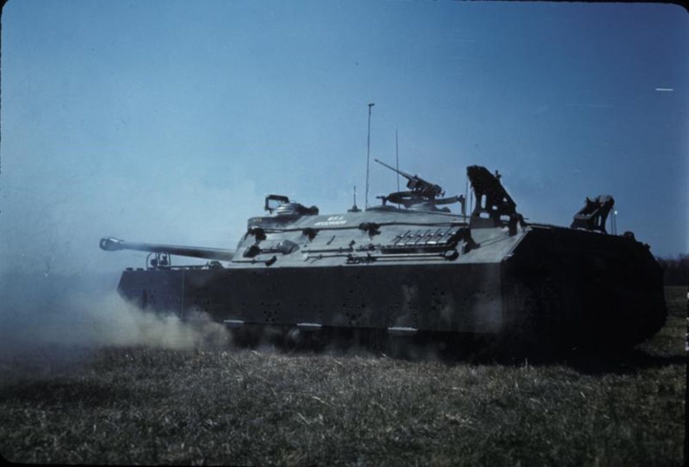

            De aquí:
            http://www.armorjournal.com/index-spg-T28_NACM.php
              si lo quieres hacer en uso, casi que recién construido...XF62 (ya que preguntabas por tamiya)..si quieres aclararlo un pelin (por lo que sea)...con buff (XF57) o carne (XF15)
                Muchas gracias por las imagenes y las referencias de color. No creo que lo haga como en las fotos, tan descuidado, es una pena como esta.

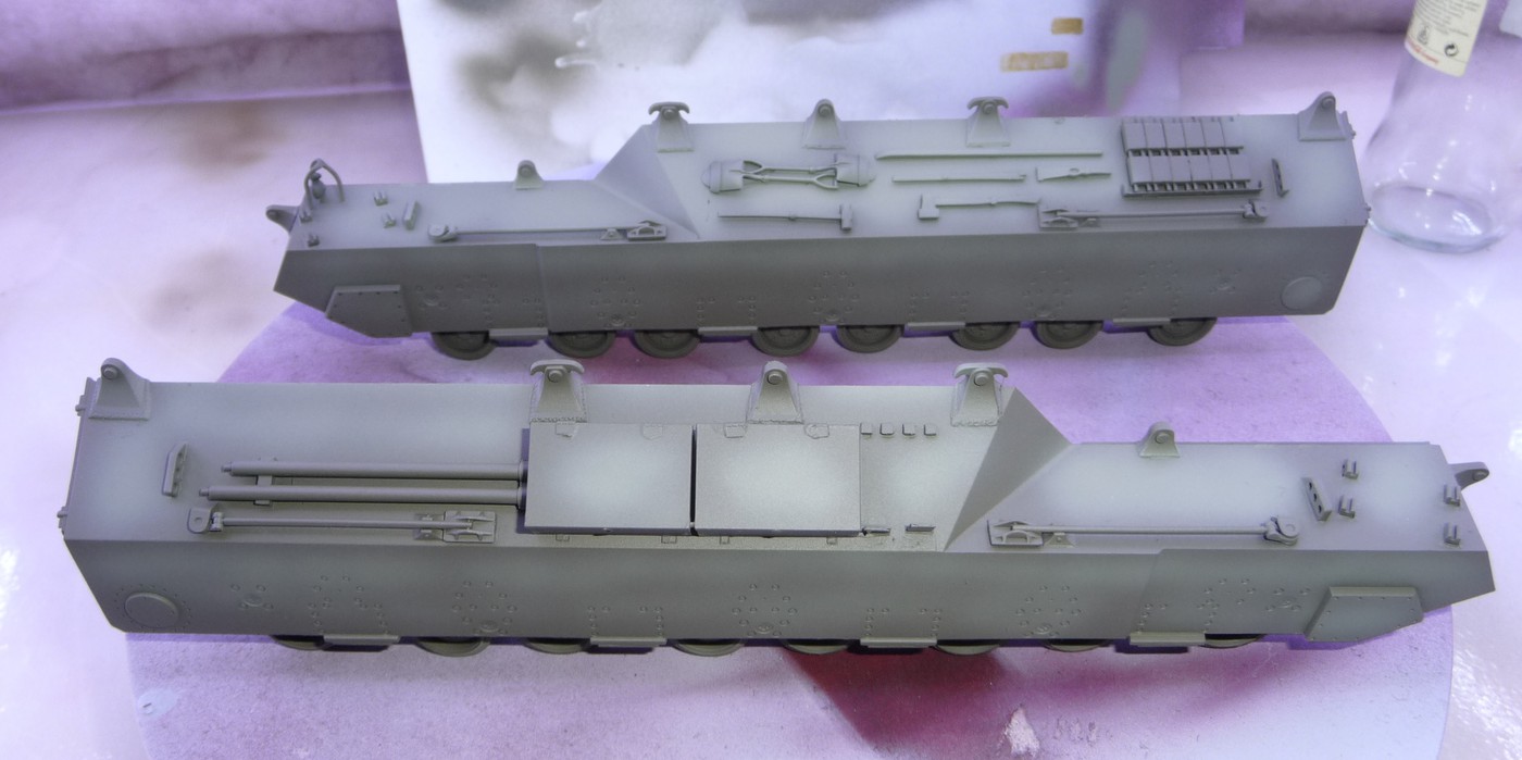

                  Bueno despues de un tiempo, me he puesto a darle la primera luz. No sé si se aprecia y queria vuesta opinión. Creo que no esta mal para la primera vez. Os dejo unas fotos.
                    ¿Nadie me puede asesorar?

                      Buenas tardes Juan Carlos;
                      Luis o José Manuel te han dado unas referencias de color, que si las has utilizado, seguro que vas en la dirección correcta.
                      En cuanto a tus fotos, si que se aprecian zonas aclaradas o cenitalizadas. Pero poco más se puede comentar.
                      Si me permites la crítica (constructiva) a tus fotos, con ese color magenta de fondo y con esa iluminación, se pierde el detalle y se distorsiona todo, no apreciándose ni el color ni sus tonos.
                      Si te fijas en esta foto, de una maqueta de Marcos Serra:
                      te darás cuenta que el modelista ha elegido un fondo adecuado, sin trastos alrededor que distraigan al observador, de color neutro y una buena y uniforme iluminación (tirando a fría ) que le permite que el enfoque sea bueno y el color se aprecie.
                      A partir de ahí, se puede empezar a discutir si el color es más o menos, tal o cual y abrir el debate.
                      ¡Un saludo!
                      Editado por última vez por Nacho Inigo; http://www.panzernet.com/foro4/member/977-nacho-inigo en 22-09-2016, 16:52.
                        Gracias por las criticas. Se que no son fotos buenas, tengo que trabajar este tema. En breve intentaré poner unas en condiciones.
                        Este ejemplo que me pones es muy bueno, son fotos de estudio. Y yo todavia no tengo un lugar fijo. Sobre la pintura es mi primera maqueta monotono y ando perdido.
