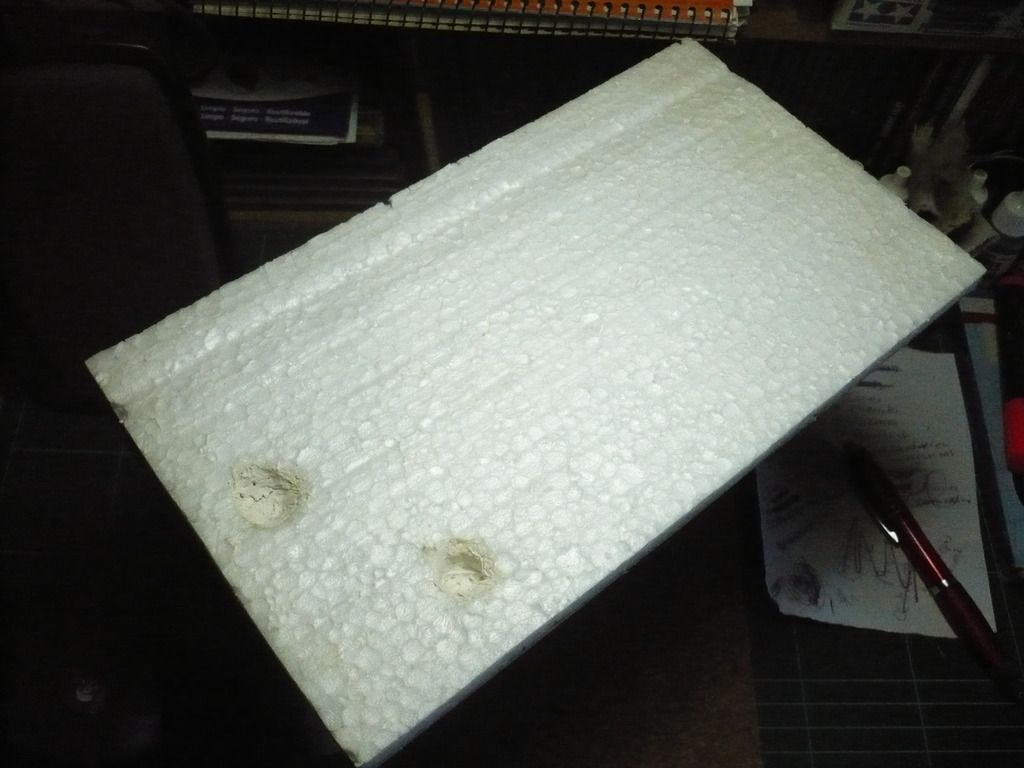

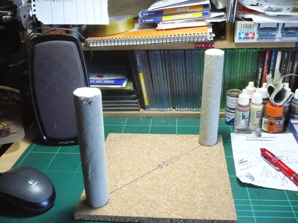

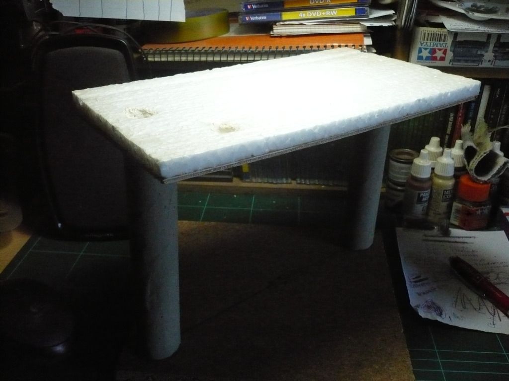

    Hola a todos,pongo imágenes de una idea que tengo en mente, es un semioruga con tripulación ss desmontando del semioruga durante el ataque blindado al puente de Arnhem, la idea es hacer una sección del puente, con el semioruga detenido y la tripulación desmontado y atacando a los británicos, he usado un trozo de c ontrachapado al que he pegado un trozo de corcho blanco le he hecho unos cráteres recubiertos con aguaplast de las granadas y proyectiles de mortero de los británicos, las columnas las he hecho con escayola usando un rollo de film transparente de cocina, bien mis preguntas y dudas son las siguientes, que producto de vallejo me valdría para darle textura de hormigón al puente? hay un monton de ellos y no tengo claro cual usar, otra para cubrir los laterales donde se ve el corcho y el contrachapado había pensado en cubrirlo con lamina o perfiles de plástico, incluso esos platos del supermercado, de plástico blanco con puntitos para imitar los remaches del puente, y el suelo había pensado 1 usar set de miniart cortarlo y pegarlo a la medida de la base será 20 x20 cm o hacer los adoquines con das pronto uno a uno<(como los chinos) mas entretenido y trabajoso, si se os ocurre alguna otra opción decírmela por favor, no tengo pensado poner edificio aunque se que alrededor del puente había edificios ocupados por los británicos, quiero que visualmente se vea el semioruga y la tripulación, sin que nada entorpezca la visión, cualquier comentario,sugerencia o ayuda será bien recibida saludos.

      si la película la he visto no se cuantas veces, si tenia pensado poner escombros,y algún accesorio como barriles combustible,vigas de madera,etc......... el suelo lo hare creo que usando un set de miniart cortándolo y pegándolo a la base(era adoquinada) y respecto al puente falta hacer petril de hormigón que había a ambos lados, y bueno que producto de vallejo me valdría para darle textura de hormigón al puente? saludos.
        Buen proyecto, pero no se si has pensado hacer una porción tan sólo del ancho del puente o su anchura completa, porque el tablero en sí era/es bastante más amplio que la pieza que has cortado.
        Además las pilastras no eran cilíndricas. Por tamaño las más parecidas son las que se ven aquí, que quedan en la parte más baja del puente ya dentro de la población.
        Las pilastras principales que soportan el puente en su mayoría son bastante "tochas", en realidad son lo que se llaman tajamares. Si no lo conoces ya, puedes ver más info y fotos aquí:

          hola diesel,gracias por los enlaces ya los conocia, puede que me haya pasado de listo, para las columnas me guie por la pelicula, en una escena, salen redondas,asi que opciones que tengo o bien hacer un armazon de plasticard y rellenarlo de escayola o encontrar algun carton rectangular,o incluso perfil de aluminio cuadrado creo que me podria valer, respecto al ancho del puente, pues yo voy a poner solo un 250 aleman con tropas ss desmontando de el, es una referencia de tamiya seguro que la conoces, para el ancho me he guiado por lo que visto por ahi y por lo que he leido, faltaria hacer el petril de hormigon que habia a ambos lados del puente, pero vamos la idea es hacer una seccion tan solo del ancho del puente no el ancho completo que imagino que sera enorme,de todos modos voy preguntando y con los comentarios y consejos de todos vere como voy haciendo un saludo.

                          Oskar, si rehaces esos pilares de sujeción te recomiendo que uses uno de los siguientes materiales:
                          - Styrodur
                          - o Balsa foam.
                          Podrás cortarlo con hilo caliente una vez trazado el contorno de la forma. Podrás hacer un sándwich con dos trozos para obtener el ancho deseado y después, sumergiendo cada pilar en Putty diluido en acetona les darás esa textura de hormigón y obtener una copia exacta de esos ejemplos gráficos que puso Diésel.
                          Eso sí, cuida mucho el detalle que te mencionaron anteriormente si solo haces una porción lateral del puente colindante con una de las calles.
                          Ese truco que te he puesto para simular los pilares te ofrecerá una consistencia como para aguantar luego lo que pongas encima.
