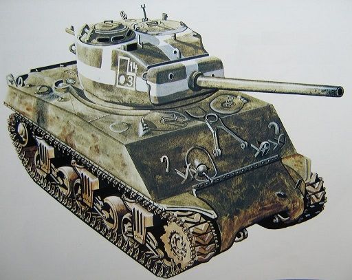

    - He visto estas dos imágenes en la web de Sherman ruskies que me gustan pero no sé si son inventadas o están basadas en fotos de época.
    ¿Alguien tiene esas fotos en las que se basan los vehículos? Y ya, si se ve el cañón y la susodicha puerta, perfecto.
    La segunda es de un Sherman con las bandas de la campaña de Berlín, para facilitar el reconocimiento aéreo a los aliados occidentales. Juraría haber visto fotos pero ahora no encuentro.
