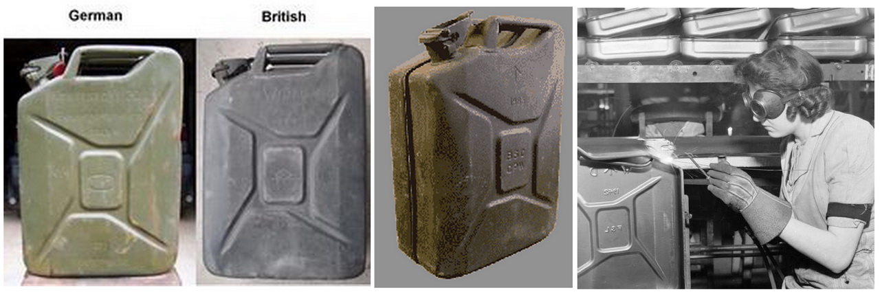

Para el transporte de combustible y agua, las fuerzas armadas alemanas fabricaron desde mucho tiempo antes de la guerra, un contenedor especial hecho de chapa metálica estampada y soldada: el “Wehrmachtskanister o contenedor del ejército”.
Básicamente los alemanes desarrollaron tres tipos de “Wehrmachtskanister”:

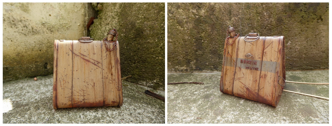

1. De sección triangular, de varias capacidades (2,5 a 20 litros) originarios de uso civil y empleados por el ejército hasta 1937-38. Ciertamente con una estética y funcionalidad discutible aunque dé apuro escribirlo. Al material bélico alemán de esos años se le debe un merecido y atávico respeto….

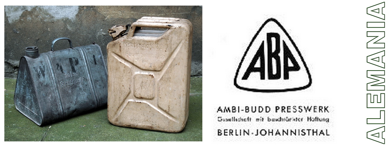

2. Einheitsbehälter de 20L de tipo inicial. Diseñado en 1936 especialmente para el ejército e introducido paulatinamente a partir de finales de 1937.
Al parecer, la paternidad de la idea es de un ingeniero llamado Vinzenz Grunvogel, cuyo diseño satisfizo todas y cada una de las especificaciones requeridas:
La empresa inicialmente encargada de la fabricación fue ABP (Ambi Budd Presswerke), empresa carrocera berlinesa mayoritariamente participada por la norteamericana Budd, que desarrolló un modelo cuasi idéntico, empleado por el USMC desde antes del comienzo de la guerra, y del que se fabricaron pocas unidades, dado que – obviamente- tuviese algún tipo de licencia o acuerdo de uso del diseño original alemán.
Circulan otras historias más rocambolescas de cómo los americanos copiaron el diseño, pero dejaremos ahí el tema.

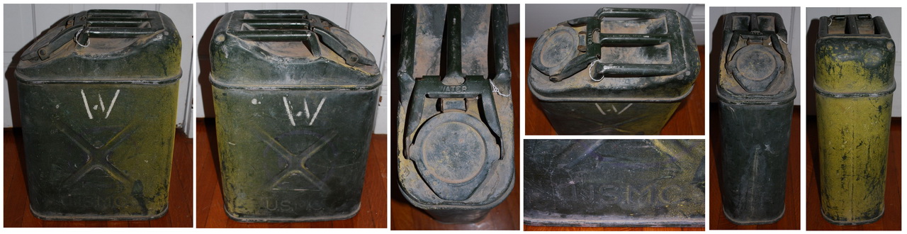

Nota: Sobre estos bidones del USMC sabemos poco. Las únicas evidencias fotográficas se corresponden con las tomadas en unos ejercicios realizados por el Cuerpo en Cuba en 1941 (editado, gracias Jordi). Los bidones parecen estar galvanizados, sin pintar y marcados con estarcidos.

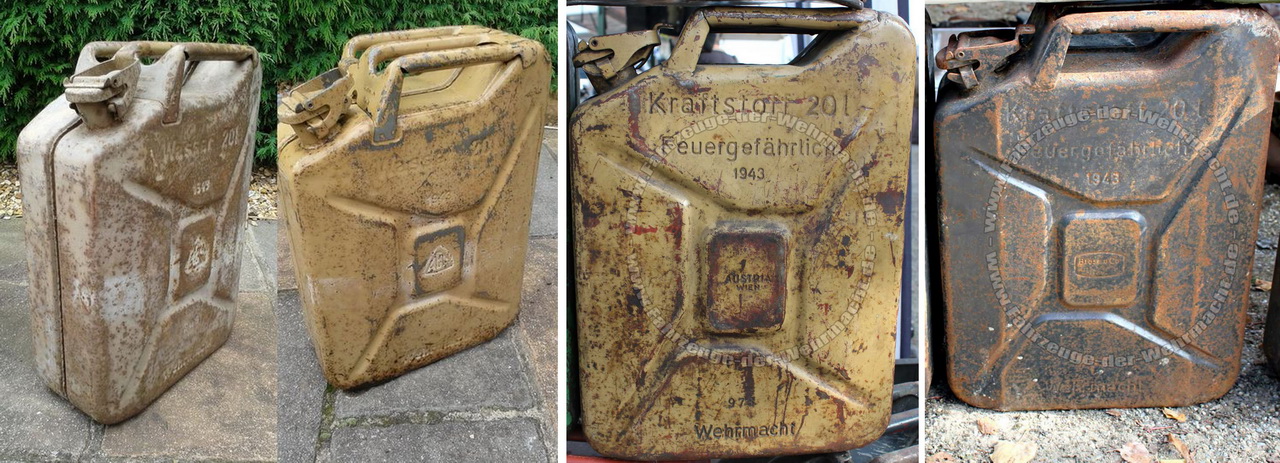

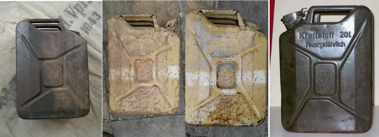

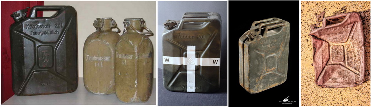

3. Segundo modelo de Einheitsbehälter de 20L. Introducido paulatinamente a partir de 1940.

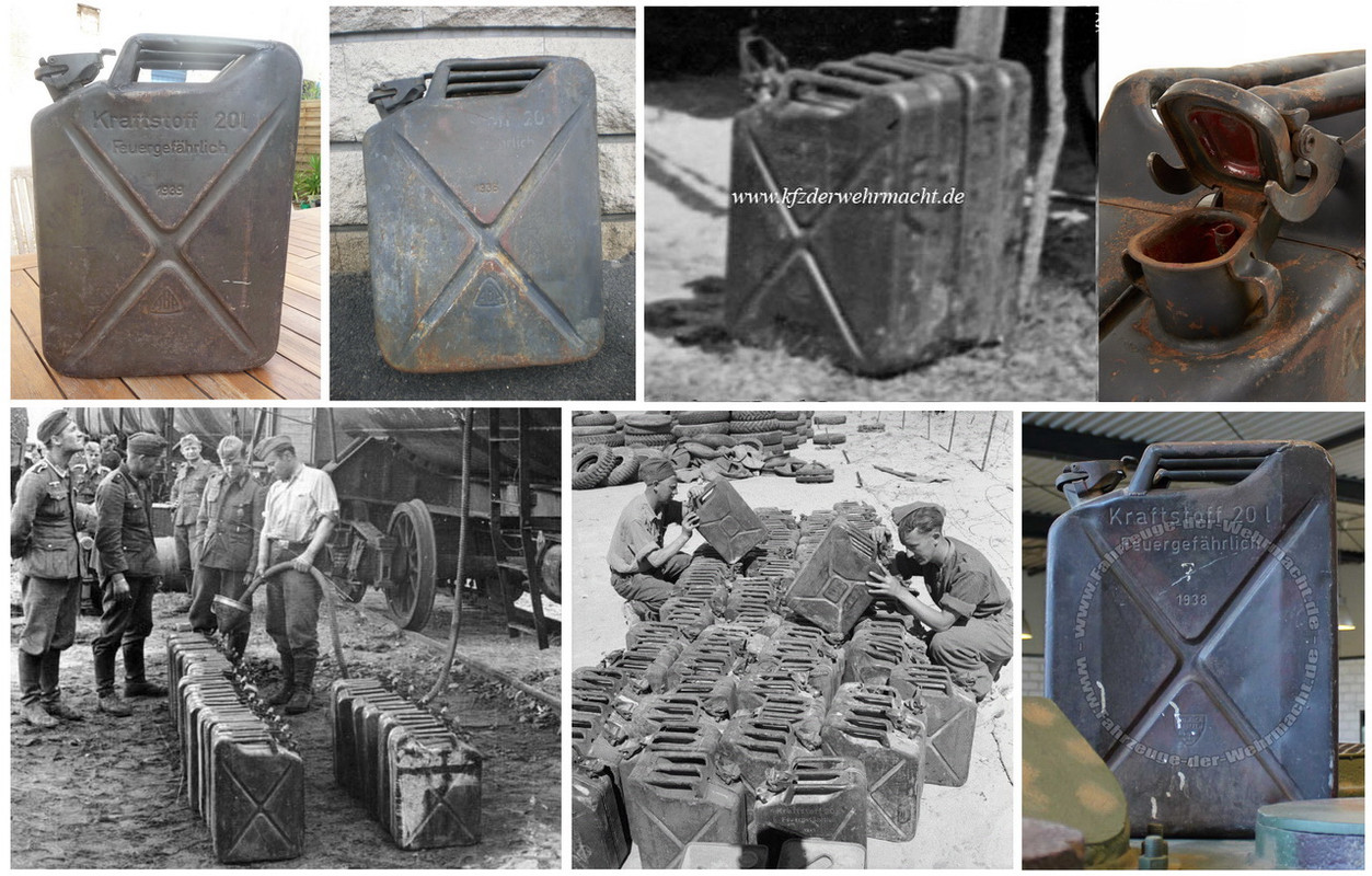

Los alemanes desarrollaron el diseño original hasta conseguir el que nos es más familiar. La principal diferencia radica en la forma de rigidizar las paredes laterales, que en vez de acanaladuras en forma de aspa se optó por un cuadrado central, desde el cual salían en forma de molinete cuatro brazos de diferente longitud, orientados en sentido anti horario y esvástico.

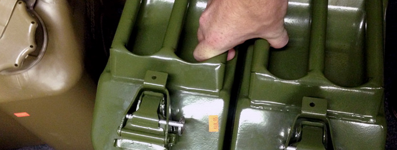

Estos bidones paralelepipédicos optimizaban su apilamiento y podían contener 20 litros (5 galones) de líquido y estaban equipados con un tapón de cierre especial estanco que no entorpecía en la operación de vertido en los depósitos de los vehículos.
Su refuerzo en forma de acanaladuras añadían rigidez e inercia en las delgadas paredes laterales, limitaban su deformación en los procesos de llenado y vaciado, en las expansiones y contracciones de líquido y en las pilas y paletizados de bidones.
Además, contaba con tres asas, dos extremas y una central que facilitaban su transporte (lleno) entre dos personas, o coger dos a la vez con una sola mano, cuando iban vacíos.
Disponía detalles muy ingeniosos, como los bordes y esquinas redondeados, que mejoraban su ergonomía y minimizaban los daños en su manipulación, el sistema de venteo y el pequeño espacio obtenido en la parte posterior de las asas que, al no poder llenarse con líquido ya que el tapón era más bajo, permitía tanto la expansión del líquido contenido como la descarga más fácil del líquido durante la transferencia.

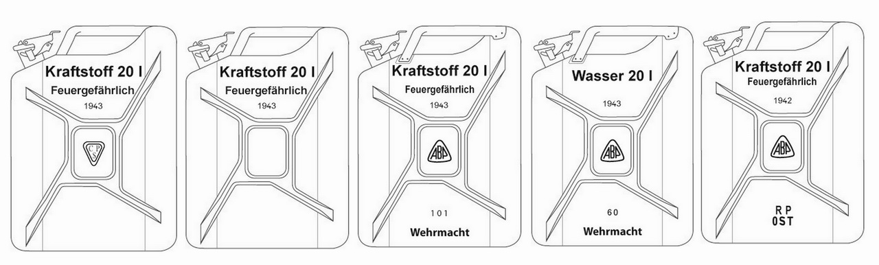

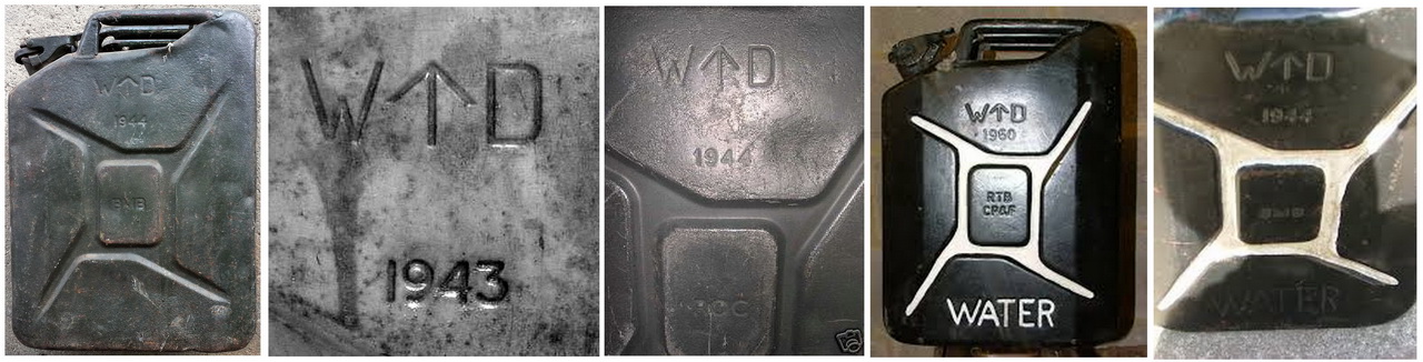

Todos los bidones alemanes, al menos durante el período de guerra, tuvieron marcas o inscripciones sólo en su lado izquierdo:
En muchos casos se pueden observar las palabras "Wehrmacht", incluso las runas de las “SS”. Es frecuente encontrarlos con las leyendas estampaas "Kraftstoff 20L" (combustible 20 litros), "Wasser 20L" (Agua 20 litros) o "Feuergefährlich" (inflamable).
Para distinguir desde cierta distancia a los bidones de agua potable, se popularizó el pintado de cruces blancas.
Durante la guerra, los aliados lo bautizaron como Jerrycan, o "bidón de los alemanes”, y aún hoy esta denominación es sinónimo del recipiente al que dio nombre.
Que yo sepa, los alemanes no volvieron a cambiar el diseño durante la guerra y todos los beligerantes copiaron o diseñaron los suyos de forma sospechosamente similar.

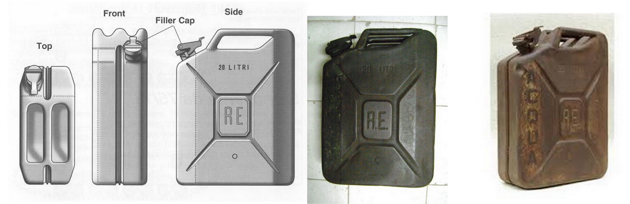

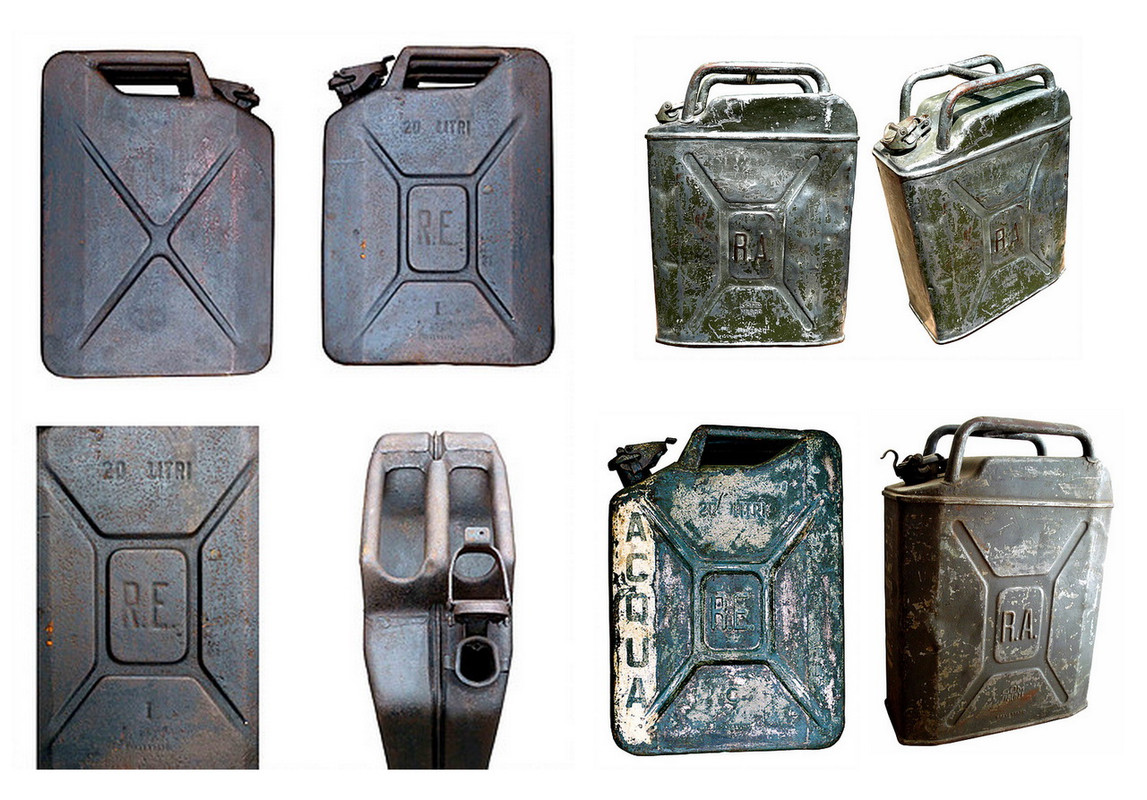

Algunos afirman (seguramente italianos) que el Wehrmachtskanister era en realidad una invención completamente italiana, pero los documentos históricos disponibles y acreditados muestran lo contrario. A partir del otoño de 1941, los italianos comenzaron a fabricar los suyos con las mismas características y dimensiones que los alemanes, incluso con un panel central muy similar, si no idéntico al patrón alemán, pero con cuatro brazos de igual longitud, colocados en la extensión de las diagonales del rectángulo. En el centro se estamparon las palabras "R.E." y en la misma posición que la alemana correspondiente, las palabras "20 litros".
Para el agua dispusieron de uno similar, pero con la palabra “Acqua” estampada verticalmente en el lado izquierdo.
La Reggia Aeronautica también dispuso de uno, similar, de diseño menos elaborado, con las letras RA en el centro.
Tasca/Asuka ofrece en su referencia 35-L30 unas magníficas reproducciones de bidones italianos a escala 1/35. Model Victoria -como no podría ser menos- también (Ref. 4030).

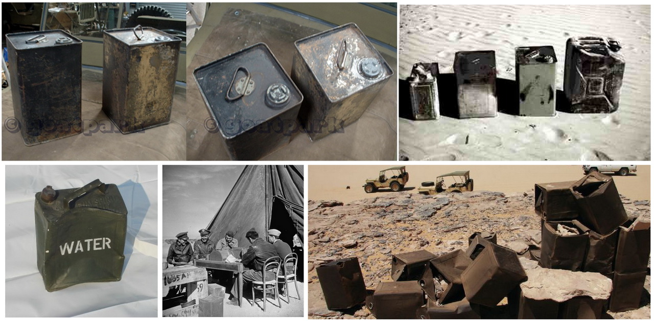

Comenzaron la guerra con los viejos POW can (Petrol, Oil, Water”) de dos galones o los de cuatro, también llamados Hith pero rápidamente apodados “flimsies” (debiluchos). Los de dos galones estaban hechos de chapa metálica y al ser más pequeños, eran algo más resistentes. Los flimsies de 4 galones estaban hechos de "hojalata", eran de un sólo uso e indefectiblemente, cuando viajaban sobre un traqueteante camión o carro de combate, no pasaba mucho tiempo hasta que el olor hacía sospechar a los tripulantes de que su estanqueidad había sido comprometida. (Gracias Javi Diesel por el apunte).
El de 2 galones se usaba poco y venía frecuentemente como envase de dotación en los vehículos. Los que se usaban para transporte general eran los de 4 galones.

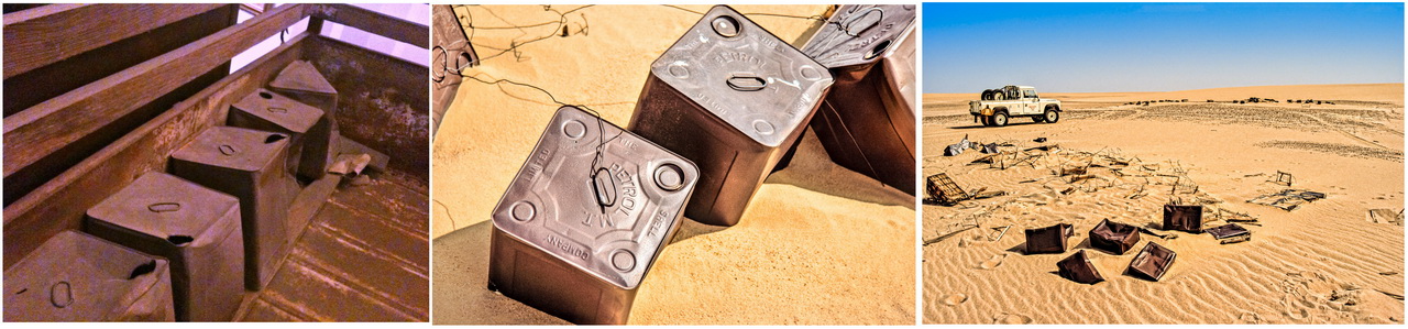

El Estado Mayor del general Auchinleck estimó que el 30% del combustible que llegaba a África se perdía en los bidones de trasporte.
Resultaban caros de producir, como comentábamos, estaban hechos de hojalata estampada y doblada, su asa simple, presentaba bordes cortantes, no permitía expansión del fluido interior y para su diseño no se habían tenido en cuenta ningún requisito habitual para el transporte habitual de fluidos. Eran un desastre.
Las "POW can" de 2 galones estaban casi siempre pintados en color arena, verde, marrón, gris, etc. Y es frecuente verlos juntos en soportes de tres unidades.
Las “POW can” de 4 galones, que podían venir pintados o sin pintar en metal natural desde muy brillante a mate.
Solían ir pareadas en una caja de contrachapado. Al ser más grandes, eran más debiluchas que las de 2 galones.
En general resultaron tremendamente impopulares, salvo para luego rellenarlas de arena con las que hacer parapetos, bunkers o ser fundamentales para una "Fogón Bengasi " donde poder cocinar.
Los ingleses reconocieron la superioridad del Wehrmachtkanister, adoptando gustosamente todos los que cayeron en su poder y poniéndose a producir un modelo simplemente idéntico al alemán, fabricándose más de 2.344.000 unidades desde finales de 1941.
Los bidones británicos tiene las típicas marcas estampadas que incluyen la "Arrow Mark" del gobierno, representando una flecha entre las letras, WD (War Department), las iniciales del fabricante y la fecha. Se solían pintar en fábrica con un color caqui muy British (SCC2 diría yo) o en color arena claro. Los que llevaban agua a veces llevaban pintada una cruz blanca.
Los británicos también usaron un código de colores y chapitas de identificación similar al de los americanos, con la siguiente codificación:

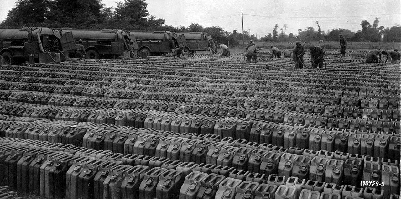

Entre 1943 y 1945, se fabricaron ¡22.443.000! de bidones para gasolina. Cerca de dos millones y medio lo fueron en Gran Bretaña a cargo de Magnatex Ltd. que pertenecía a los Estados Unidos aunque era operada por sus aliados británicos.
Además de los de combustible, a la espectacular cifra anterior, hay que añadir la friolera de ¡Seis millones y medio! de bidones para agua.
Pese a fabricarlos literalmente “como churros”, se daba la paradoja de que nunca había bastantes, pero a la vez se tiraban una vez vaciados y los soldados se volvían a hacer con cualquier recipiente alemán (o inglés) que caía en sus manos, hasta que lo gastaban y lo volvían a tirar.
Sólo en Francia y en 1946, nada más terminar al guerra, se recuperaron casi un millón de bidones vacíos desperdigados por los campos de batalla y en los alrededores de las vías de aprovisionamiento.
La realidad, es que con los envases usados en la Segunda Guerra, se han aprovisionado la práctica totalidad de los ejércitos del mundo, hasta la llegada de los bidones de polietileno.

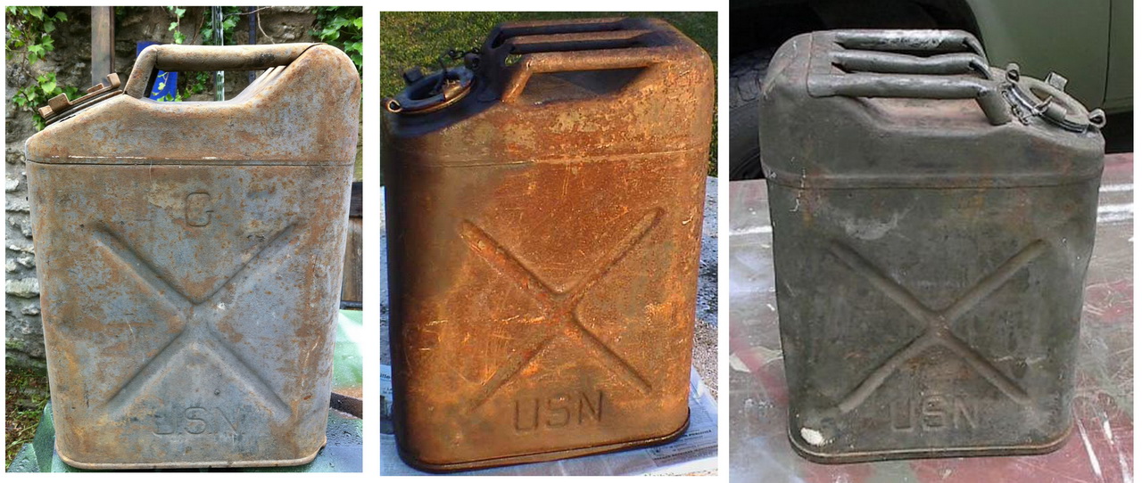

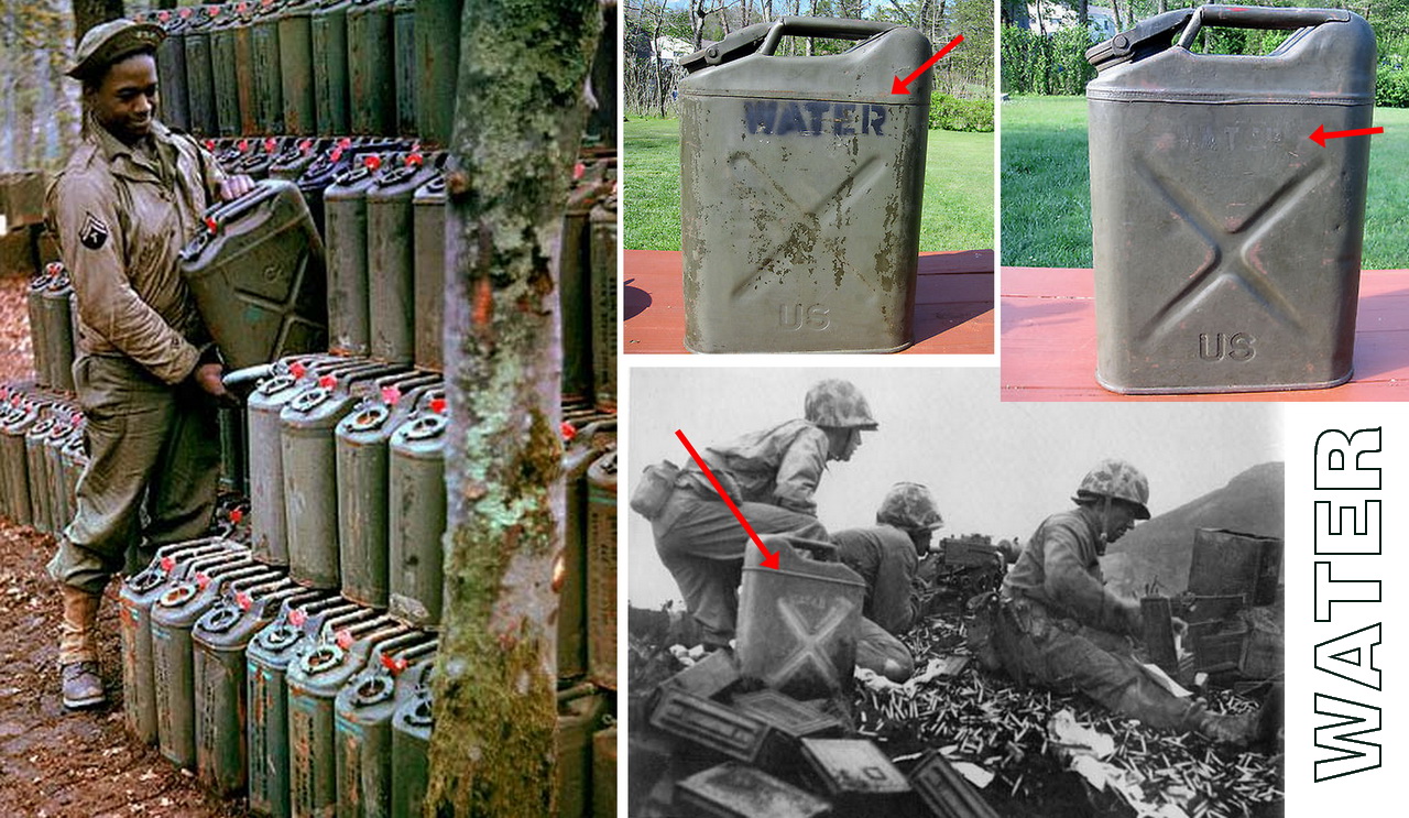

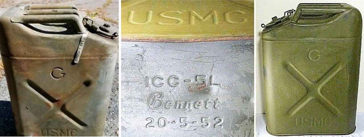

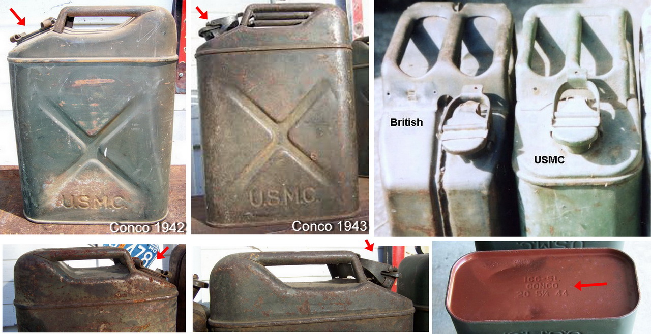

Los bidones norteamericanos también se fabricaron en chapa de acero, pero eran 750 gramos más ligeros que los alemanes (o británicos). Se pintaron en Olive Drab, claro, y se les marcaba en el fondo (casi todos los de combustible) o en la parte superior, bajo las asas (los de agua), con una leyenda con la fecha (formato 20-5-42:20 litros-5 galones-1942), la identificación del fabricante y la conformidad con su norma, etc. Además, llevaban estampada una letra "G" en la parte superior de ambos lados. En su parte inferior llevaban marcada la leyenda "US" o "USA" por un lado y por el otro "QMC" (¿Quarter Master Corp?. EL "QMC" dejó de estamparse a partir de mediados los años 50.
A los bidones fabricados para el Cuerpo de Marines, el acrónimo"USMC" se estampaba en la parte inferior del lado izquierdo, sustituyendo a los “US” o “USA”.
Ya en los 50, también se estampó en el lado derecho.
Dimensionalmente idénticos, los fabricados para los Marines por Conco a partir de finales del 42, son ligeramente diferentes a los demás, con una boca de vertido parecida a la de los envases británicos.
Proveedores de bidones hubo muchos, durante la guerra y después: MCC, Nesco, Arvin Noblitt-Sparks Industries. INC, Cavalier, Monarch, Rheem, Conco (que fabrico casi en exclusiva durante la guerra los de los Marines) , Bennett, Radiosteel y "U.S. Metal Container ó USMC", que sigue fabricando hoy en día bajo la firma Blitz USA, Inc. (Y ciyas siglas han llevado a la confusión a muchos coleccionistas: los fabricados por USMC no fueron al Cuerpo de Marines.
También hay bidones con las siglas de la marina estampadas (USN), tanto de agua como de combustible, desde 1940 a 1943 y seguramente habrá alguna serie rara o mirlo blanco más.
Para el modelista curioso, se pueden encontrar muchas formas de pintarlos o marcarlos. Quizás las más normales son los estarcidos en negro, amarillo o blanco con indicaciones del tipo: "MOGAS" (gasolina en jerga), "DIESEL", "JP-5", etc.
En otras unidades se pintaban franjas en la parte superior en amarillo cuando contenían gasoil y en rojo cuando portaban gasolina. Con el mismo fin, a veces se les colocaban unas chapitas en el asa central con el código de colores siguiente:

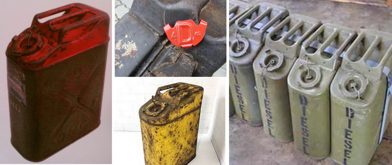

"Los bidones para "agua" tienen el tipo de cierre diferente y boca más grande que los de combustibles.Otro detalle es que no son solo para agua sino que se pueden definir como depósitos para líquidos comestibles o bebibles. Desde agua a cualquier tipo de alimento líquido (sopas, café, etc.)." (Gracias Jordi Sánchez
Los que llevaban agua de veras, se les marcaba con la palabra “Water” o sólo con al letra "W" hasta bien entrados los años 70, que fueron sustituidos por los de polietileno. También hay abundantes ejemplos de cruces blancas o rellenando de pintura blanca las hendiduras del aspa de refuerzo estampada en los laterales. Otros llevaban la palabra “Water” estampada cerca de las asas.

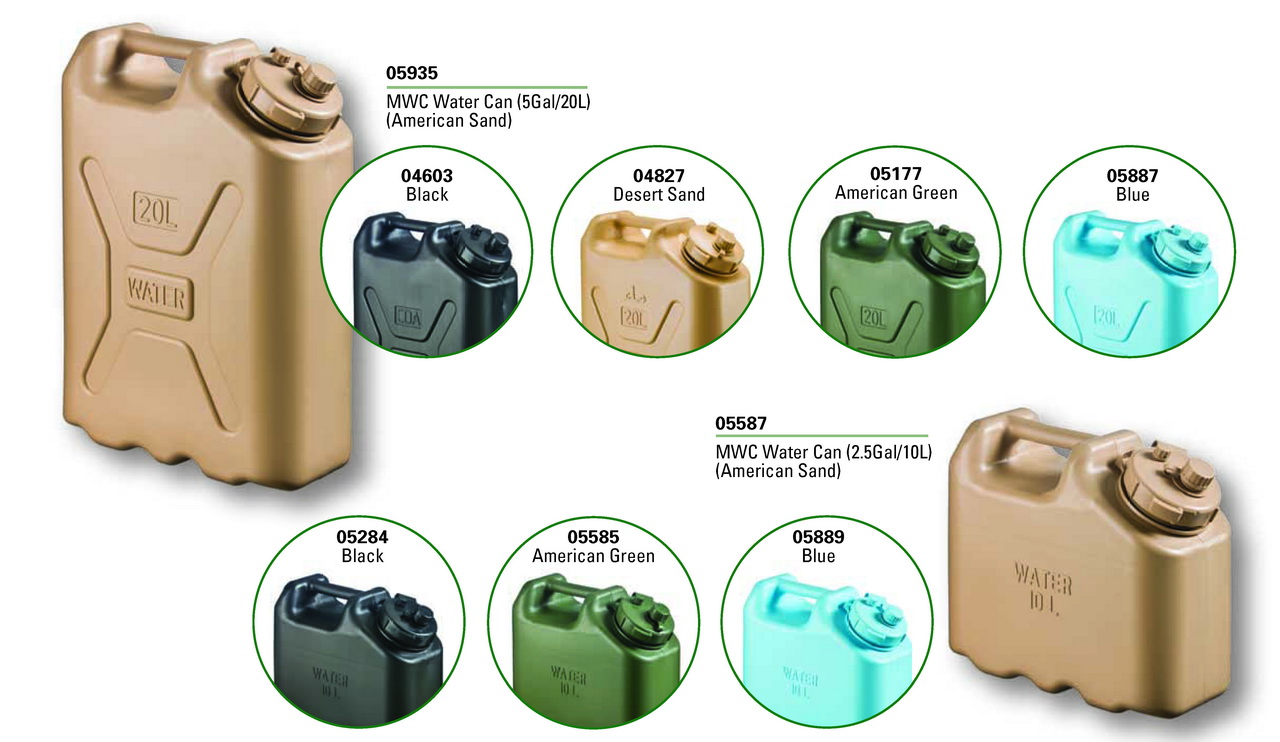

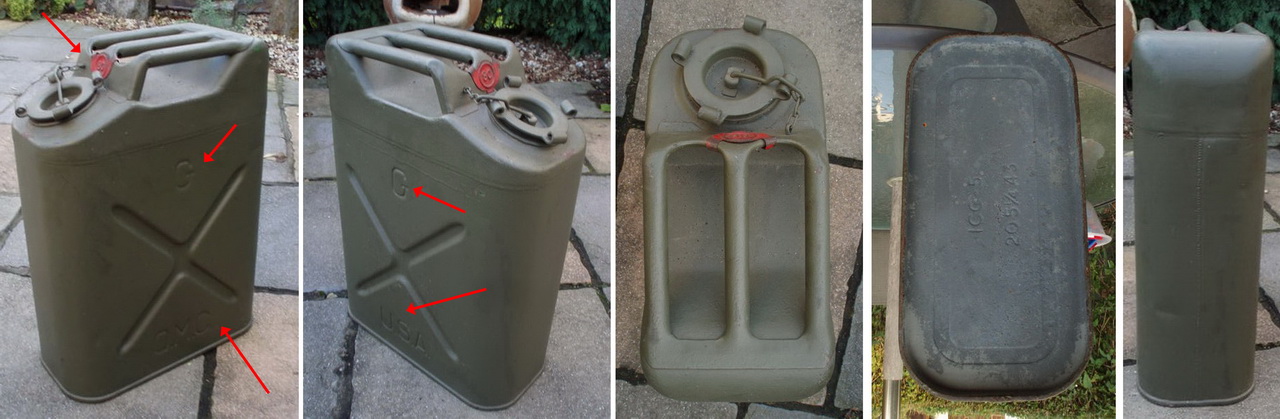

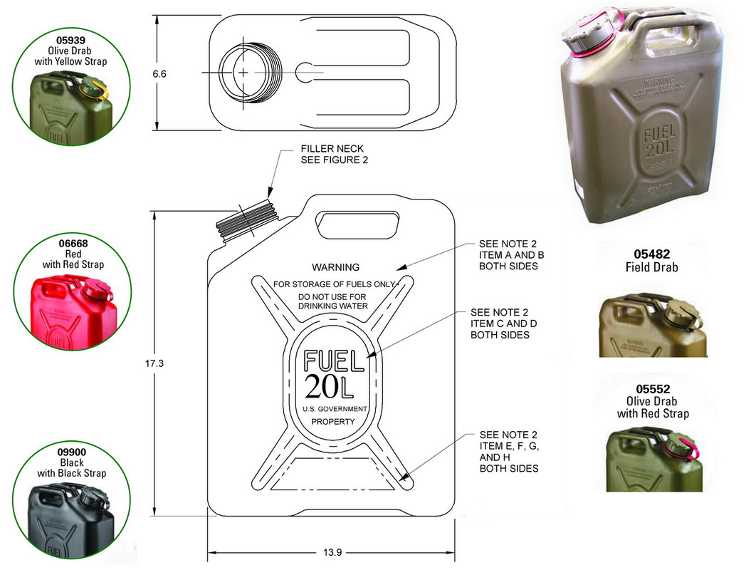

Las fuerzas armadas de los Estados Unidos comenzaron a emplear bidones plásticos para transportar agua a finales de los años setenta y para combustibles a principios de los noventa.
Los bidones eran fabricados siguiendo el estilo hebreo, es decir, a partir de ese momento, los bidones de agua se estandarizarán llevando una sola asa y los de combustible, tres (como los metálicos a los que sustituirían).
Sus colores eran más llamativos. Inicialmente arena rosácea o negro. También presentaban las mismas hendiduras en forma de "X" en ambos lados y para la misma finalidad: añadirles rigidez e inercia mecánica para el llenado y el apilado.
Tras el éxito logrado con la implantación de los bidones plásticos para agua, el TACOM inició un programa de desarrollo para la sustitución de los metálicos para fuel.
La primera especificación vio la luz a finales de 1990 y su despliegue se completó en 1993.
Los envases de plástico resultaron ser más ligeros, duraderos, exentos de corrosión y sobre todo, no se presurizaban en caso de incendio, es decir, se quemaban junto a su contenido, pero no deflagraban.
Los colores habituales empleados son el arena, el field drab o el olive drab. Se encuaentran tambien fabricados en colores normalizados NATO y cuando viene en colores “genéricos”, llevan el cordón o la brida del tapón en el color normalizado que especifica su contenido, es decir:
En centro de la “X” de ambos lados se enmarcaba una leyenda que decía "FUEL 5 GAL" or "WATER" y se marcaban en ambos lados con "MIL-C-53109" and "PROPERTY OF U.S. GOVERNMENT".
Los bidones debían ser también marcados con la leyenda "FOR STORAGE OF FUELS ONLY" y "DO NOT USE FOR DRINKING WATER".
La fecha de fabricación y el fabricante debían figurar en el fondo. Los fabricantes más usuales son "Scepter" o "Bronson". En el caso de Bronson, el mes de fabricación se indica con símbolo de reloj y el año con dos dígitos.
- Fácil de transportar y apilar.
- Ligereza
- Facilidad de manejo
- Fácil de producir (y barato)
- Ligereza

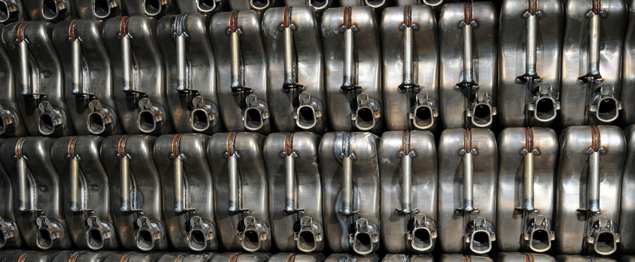

- el año de fabricación de cuatro dígitos.
- su capacidad (20 litros).
- el tipo de contenido: wasser, "agua", para las latas destinadas al transporte de agua potable; Kraftstoff, combustible", para tanques para el transporte de combustible;
- un número de serie;
- la marca registrada del fabricante.
Rojo: Gasolina de 80 octanos
Naranja: Gasolina de 72 Octanos
Negro: Gasoil
Amarillo, Gris o Marrón: Aceites lubricantes (OE10HD, OE30HD o OE50HD)
Azul claro o blanco: Aceite para transmisión (G O 80 ó G O 90)
Negro: Gasoil
Rojo: Gasolina
Azul: Queroseno
Amarillo: Gasoil
Verde u Olive Drab: Aceites
Negro: Sin asignar, pero habitualmente “otros” combustibles
Blanco o marrón claro: [I]“Extraoficialmente”[/I}, agua.
Azul: Queroseno
Amarillo: Gasoil
Hero Hobby Kits (Ref E35008) teien una referencia para jerrycans “modernos” de 20 litros metálicos y de plástico.
Echelon Fine Details (D356016) tiene un set de calcas con Stencils y adhessivis de peligro muy atractiva para decorar bidones modernos.

Hay ilustres miembros de este Foro especialistas en material soviético y sus aportaciones y puntos de vista serían muy interesantes.
También sabemos que la Unión Soviética – curiosamente - sólo recibió 1438 bidones americanos de 5 galones, además de los que iban de dotación en los vehículos de Lend&Lease; y que el diseño alemán les gustó tanto que se agenciaron todos los que iban dejando en su retirada.
Pronto, ya durante la guerra, se pusieron a fabricar un modelo idéntico al alemán cuya producción abarcó hasta la popularización de los bidones plásticos en los años 90.
Tras la Guerra se fabricaron también versiones de 10 litros, e incluso un modelo en aluminio estampado de 20 y 10 litros de capacidad, como los que muestro en las siguientes fotos.
Los bidones rusos están marcados de forma parecida a los norteamericanos, por lo menos los fabricados a partir de 1976.
Además de los dígitos de capacidad y la marca del fabricante, tienen las siguientes leyendas: GOST 5105, GOST-76 o GOST-82.
Su significado (aproximado) es:
- Gost or Gosty or Gosudartsvennye Standarty : Normativa Estatal
- 5105 (Número o código de la Norma): Especificaciones para depósitos de acero para combustible y aceite.
- GOST-76: Año de la versión de la Norma (no necesariamente el año de fabricación) ó GOST-82: Año de la revisión de la Norma.
Es difícil encontrar fotos de vehículos soviéticos con bidones “pequeños” colgando o en las estibas. Ni siquiera en fotos modernas de los conflictos de las ex - repúblicas, como Osetia, Georgia, Chechenia o Ucrania. Quizás sea casualidad, quizás sea porque en este tipos de conflictos locales que se desarrollan en zonas semiurbanas, las líneas de aprovisonamiento son muy cortas o quizás sea simplemente porque estos útiles no forman parte de los equipos incluidos en los vehículos.
