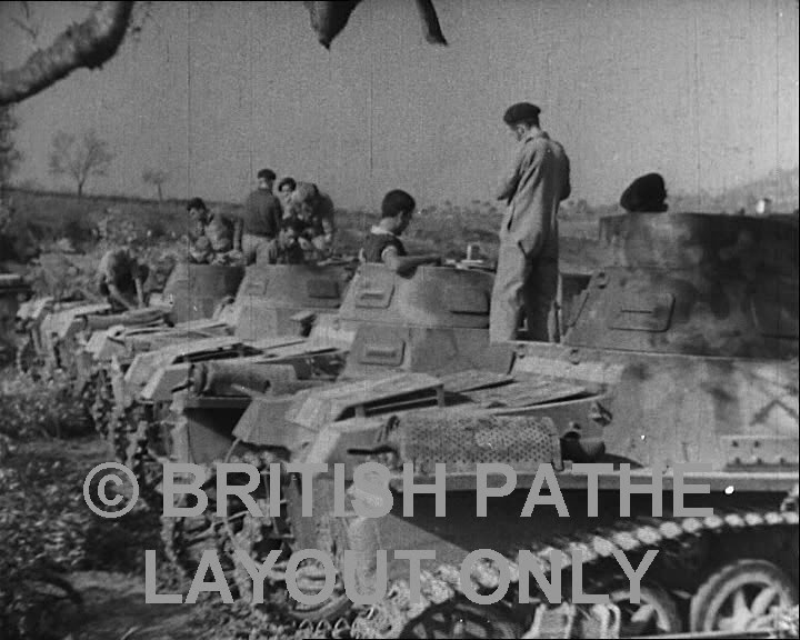

    Y aquí te dejo un par de imágenes...
    [IMG]
    [/IMG]

          Como había comentado, el breda que quiero hacer es el de la cruz de borgoña al costado. Solo conozco esta foto de este carro. Visto desde detrás o desde el lado derecho, es muy facilmente reconocible, ya que es muy característico. Del lado izquierdo o de frente no he visto fotos, o al menos que se le reconozca.
          Guillem, si tienes mas fotos de este carro, te agradeceria un montón que me pasaras. Recuerdo haber visto ese enlace que me pones, un montón de veces, antes de que se borraran las fotos, pero creo que de este carro no había mas que la que he puesto. ¿Rotúndamente un NO para la cruz de Borgoña en el lado izquierdo? Muchas fotos de panzer I breda (y que el breda en cuestion sea uno de ellos) aparecen con el portillo lateral abierto, por lo que dicha cruz pudiera estar tapada...

              • • 4a Panzer I Breda de Compañia tenía una gran cruz blanca en el casco debajo del puerto del conductor. Si bien podría parecer un reconocimiento aéreo de la Cruz de San Andrés, es más probable que sea una unidad que marcó antes de diciembre de 1938. También se pintó una bandera nacionalista directamente a la derecha del puerto del conductor.
                La torre parece estar pintada con una especie de esquema de pintura "globular" o "ameba", mientras que el casco parece conservarse en su Buntfarbenanstrich original.
                Según una fotografía,
                después de la transferencia a la Bandera de Carros de Combate de la Legión en marzo de 1938, el tanque tenía una Cruz de Borgoña pintada en bruto en el lado derecho del casco , (una cruz roja con un fondo blanco) que indica que la tripulación fueron carlistas. Las tripulaciones de los carlistas suelen exhibir sus propias insignias en sus vehículos, incluso a pesar de las órdenes oficiales del general Franco de unidad entre los nacionalistas. La foto también muestra que el tanque tenía una larga bandera nacionalista española pintada en la parte trasera del casco (por encima de la plataforma del motor, pero debajo de la torreta). La única evidencia del vehículo con la Cruz pintada al ser de 4a Compañia es que Mortera Pérez informa que este vehículo pertenece al Grupo de la Bandera de Carros (por lo tanto, si es correcto, debe pertenecer a 4a Compañía, porque 4a era la única Compañía en 2o Grupo con un Panzer I Breda). También informa que la foto fue tomada después de luchar en Vinaroz, por lo tanto, o poco después, el 15 de abril de 1938, lo que nos permite fechar la pintura de Cruz alrededor de marzo de 1938, cuando el tanque fue transferido a Bandera de Carros de Combate de la Legión.

                La cruz en el glacis del carro del que hablaís no es tal cruz ,es una X,pues de ese vehículo se trata,del "equis".De este vehículo existe documentación que permite afirmar rotundamente que fue uno de los transformados.En el lado izdo del carro,como dice Guillem,no creo que llevara cruz de Borgoña alguna,y menos la cruz de San Andrés sobre fondo blanco (cosa que no se ve en ninguno de los panzers fotografiados en España). El camuflage de la torreta (lo siento Nacho) trata de imitar el tipo "puzzle" que traían alguno de los carros alemanes . Obviamente se pintaría en Sevilla tras la modificación de la torre.
                Por otra parte Sergio,si miras bien la foto verás que sobre la cubierta blindada de la rejilla de aireación del motor parece que hay otra bandera pintada.Pienso que un vehículo más alto de lo normal y con cañón bien podría ser confundido con un T26,por lo que no escatimarían medios para hacerlo reconocer como rebelde.
