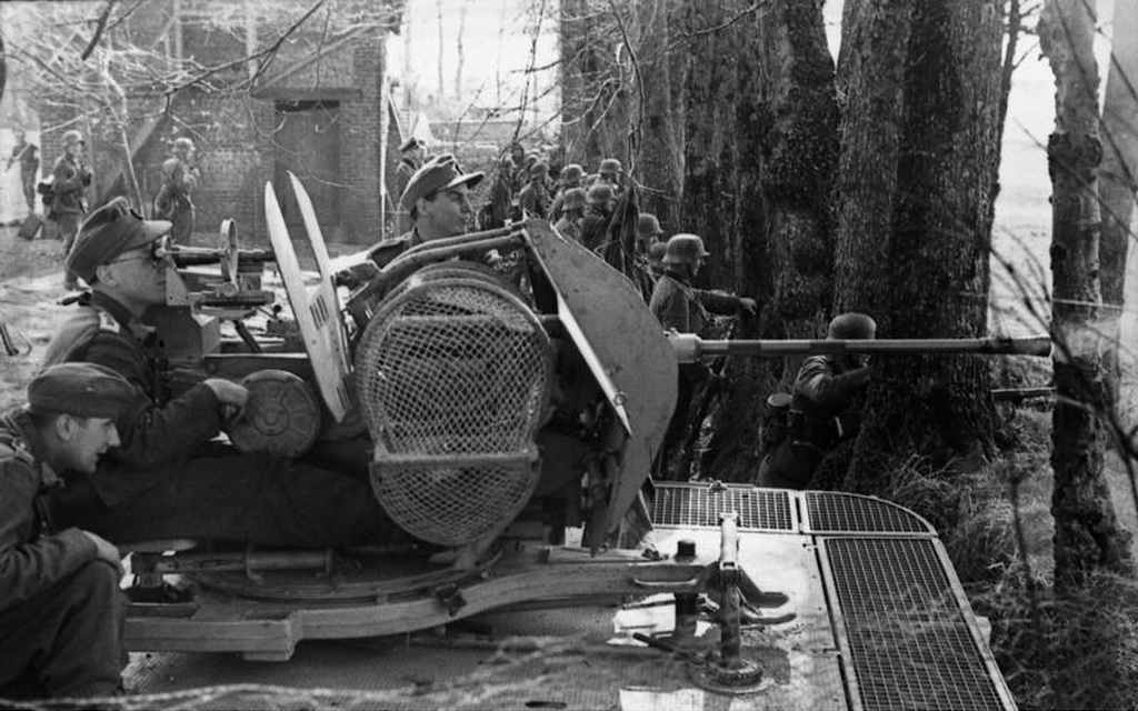

    La diferencia entre el Flak y KwK, en cuanto al tubo se refiere, era básicamente su longitud (la “L” indica la longitud total del tubo con ánima rayada). En el caso de del Flak 38 era de 65 calibres y en el del KwK 38 de 55. El KwK era ligeramente mas grueso y pesado que el Flak, soportaba mejor el calor, y posibilitaba más disparos entre cambios de cañón.
    Pese a la multitud de historias raras que circulan por la red, la razón de esos 10 calibres de diferencia, es que los alemanes diseñaron una versión más corta para disminuir el retroceso del arma, lo cual redundaba en la disminución de los esfuerzos sobre el afuste de los vehículos y mejoraba su robustez (la mayor parte iban montados en vehículos ligeros, al estar destinados al reconocimiento). Además contaba con la palanca de amartillar en su parte delantera, lo que también facilitaba su empleo dentro de la estrechez de la torre del vehículo.
    El 2 cm Flak 38 L/65 tenía 1300 mm de longitud de cañón (rayado) y el KwK 38 L/55, 1100 mm.
    Realmente esa diferencia no hacía más fácil o difícil la sustitución del tubo. Ambos estaban mecanizados sobre tochos de acero, y se les fresaba en el ánima ocho rayas a derechas. Sacar el tubo era sencillo y rápido, se quitaba un pasador y se giraba 90 º sobre su eje, para lo cual se esmerilaban varios tramos de la superficie del cañón para mejorar el agarre. Si el cañón estaba caliente, entre las herramientas de respeto, había una tenacilla o llave para hacerlo.

    Con la distinción hecha en los párrafos anteriores, y teniendo en cuenta que las ópticas o miras con la que estaba equipado cada tipo definían su uso:
    el Flak 38 con miras Linealvisier 21, Visierkopf 38/40 ó Schwebekreisvisier 38 se usaba (y seguro que me dejo un montón) para protección antiaérea en vehículos tipo Flakpanzer I, Sd.Kfz. 10/4, Sd.Kfz. 10/5, Flakpanzer 38(t), Horch Kfz.81, Panzerzeug, posiciones fijas L13 Bauform, Flakturm, 2cm Flak 38 auf Sd.Kfz.251, Sd.Kfz. 251/17, 2 cm Flak Sockellafette 30, 2cm Flak-Zwilling 38 in Doppellafette M44 y otros engendros navales; Sd.Kfz. 7/1 , 2cm Flakvierling 38 auf Fahrgestell Panzerkampfwagen IV, Wirbelwind, Panzerzeug, Flakturms, y claro, todos los auf Fahrgestell sobre vehículos capturados, como T-34’s y demás.
