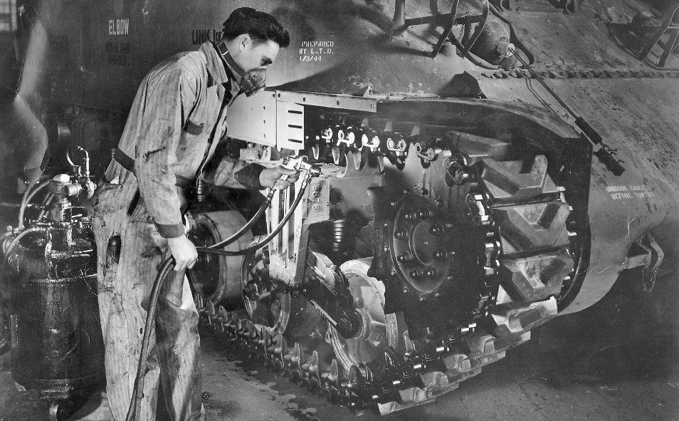

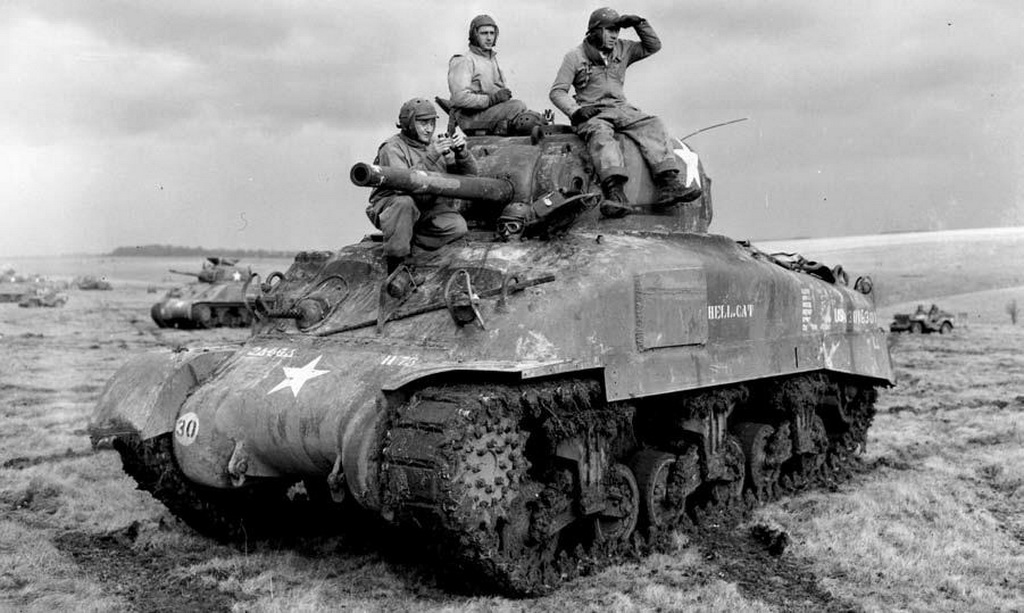

    Te pongo unas fotos de cada uno:
    Intermedios tipo 1:
    Intermedios tipo 2:
    Intermedios tipo 3:
    Intermedios Tipo 4:
    Resumiendo. Si tu modelo es un tipo 3, entonces, pueedes usar el del M4A3 75W sin problema.
