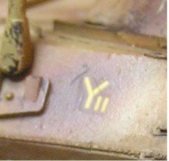

    Buenas tardes a todos, os adjunto una foto de una calca que puse y se ve mal. seguí el procedimeinto habitual:barniz, calca, barniz, este último también brillante.
    ¿Me podéis decir cuál ha sido el error y cómo puedo arreglarlo?

    Creo que le falta barniz. Hay que darle hasta que no se note, las veces que haga falta.

      Además de lo que te dice muy acertadamente JL la calca puede no ser reciente con lo que su calidad no sea muy buena,... pero yo pienso que es mas importante lo que tenga por debajo que lo que le puedas dar por encima. Es decir, si no se ha fijado bien a la superficie por mucho que le des después cuando seque se notara siempre.
      Para este tipo de marcas tácticas y de división hay varios fabricantes que hacen transfers mucho más efectivos y fáciles de usar e integrar. Por qué no pruebas?

        Mil gracias a los dos. Veré si puedo arreglarlo
