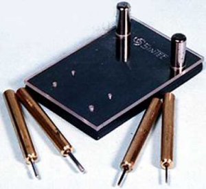

    si, plastruct tiene perfiles hexagonales de diferentes tamaños, yo no he trabajado nunca con sus productos asi que no puedo decirte sin son caros, baratos o si el plastico es poliestireno.
    de todas maneras para hacer tuercas hexagonales lo mejor es el punch and die, una especie de sacabocados con diferentes tamaños, es una herramienta cara pero para toda la vida.

              Algunos fotograbados de Eduard, como el del Böfors, llevan perforaciones hexagonales para hacer remaches con plástico calentado, como para estirar, pero presionando en el hueco.
              Yo utilizo el Punch and Die de la foto, pero es muy caro, y con el tiempo, dos o tres años de uso para scratch, se deforma la perforación, con lo que se va deteriorando la calidad de los remaches.
