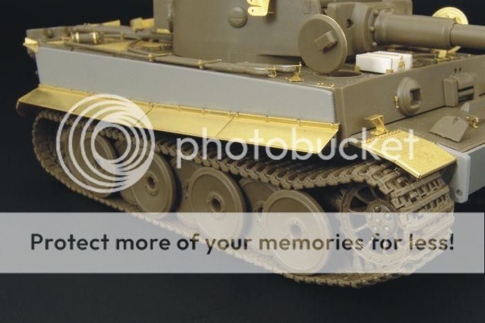

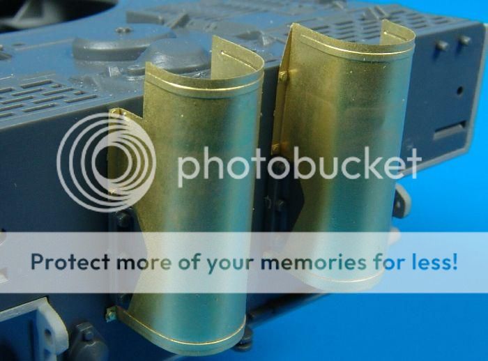

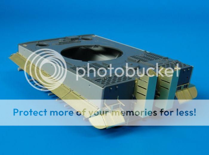

    sobre las versiones iniciales....en concreto, los africanos...como sabemos hubieron de dos modelos...con guardabarros delanteros estrechos y con anchos...
    y me estoy dejando los ojos y no acabo de aclararme....
    podria un Tiger I con guardabarros delanteros anchos....
    llevar estos protectores de tubo de escape???
    o deberian de ser de este modelo??? añado la cuestion de los guardabarros traseros...el extremo plegable...con este modelo de protector, pueden ser redondeados o deben ser rectangulares???
    estos son, los guardabarros delanteros, que he llamado estrechos....
    es que ya me lio ....

      en definitiva....con estos cubre tubos de escape...
      no pueden llevar guardabarros delanteros "anchos"
      deben de ser estos....

        Amoavé. La primera foto es la trasera de un africano temprano del 501 con sus protectores y guardabarros "especiales" (es decir, como deben ser, únicos del 501). Con esta culera, debería llevar unos guardabarros delanteros estrechos no plegables "especiales" (únicos del 501).
        La segunda foto es del guardabarros trasero de un Tiger "estándar"...
        Nota: Si no estoy equivocado, la foto de época que pones es la del Tiger capturado y que está (o estaba) en Aberdeen. Si no recuerdo mal, éste fue uno de los llegados después al 501 y con características "estándar" (es decir, sin guardabarros tuneados, sino normales, como se puede comprobar en la foto)
