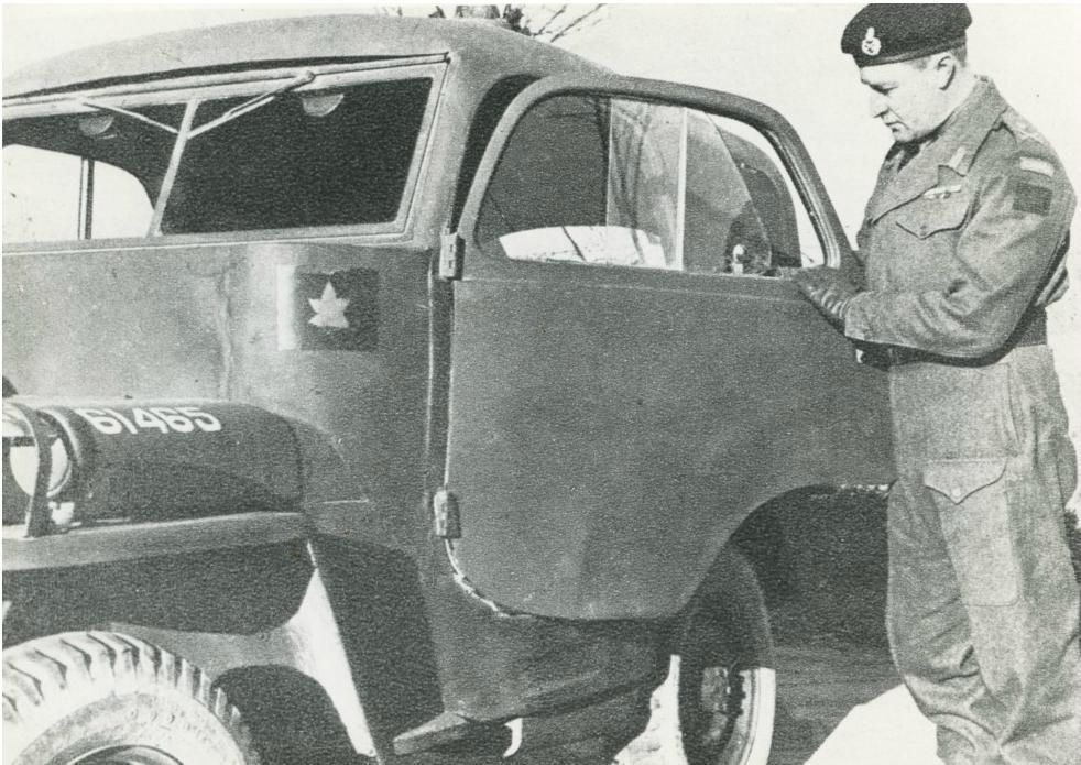

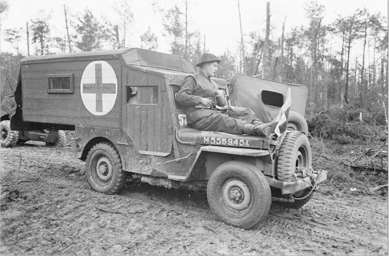

    Holanda. Febrero de 1945.
    Un Jeep perteneciente a la 51st (Highland) Infantry Division, 5th Bat. Queen's Own Cameron Highlanders.
    Para mí lo raro es que el AoS debería pertenecer a una sección de ambulancias es decir el AoS negro con los números 75,76 ó 77. (Field Ambulance RAMC).
    Neumáticos de dos tipos diferentes.
    A la izquierda asoma un cañón 6 pounder.
    Groninga. Holanda,1945.
    El mismo Jeep con piezas de Simca 5 o Fiat 500 Topolino perteneciente a la 2nd Canadian Infantry Division. El AoS puede ser negro con el núm. 40.
    El general es o bien un Lieutenant-General o un Major General, en la boina lleva la insignia par a Generales como la insignia de la solapa del cuello del Battledress War Aid 1943.

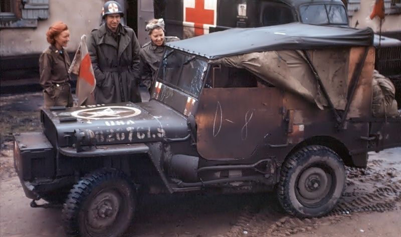

    Saint Die. Francia. 1944.
    51st Evac Hospital.
    Willys MB. 20 ¿620761?. Números aplicados con chorretones y desgaste. Cruces rojas desgastadas. Cristal astillado. Puntos metálicos en la zona del conductor, desgaste en la zona de abertura de la capota. Contrachapado de la madera sin pintar. Pala y hacha aquí en OD. D-8 escrito a tiza.
    OD que al estar mojado muestra su color más “real”. Pardo marronáceo.

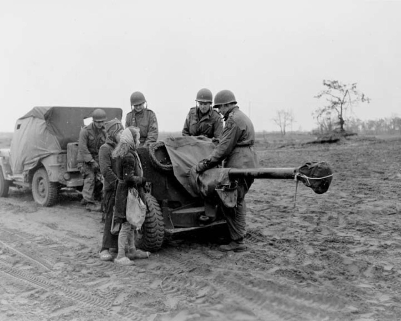

    Cercanías de Nimega, Holanda. Otoño de 1944.
    Un Jeep de la US 82nd Airborne Division con un 6 Pounder gun mk iii británico.
    Todos los paracaidistas ya llevan la chaqueta verde M1943.

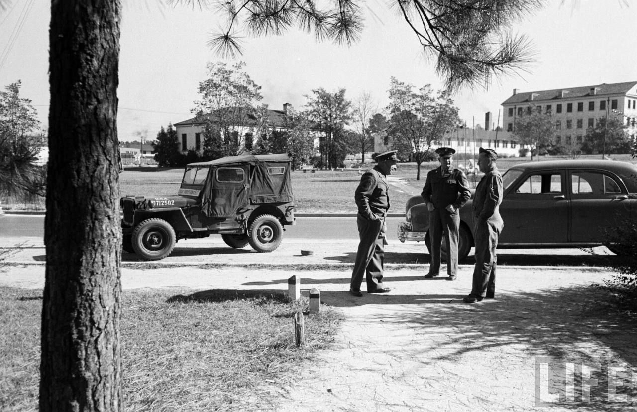

    EEUU. Noviembre de 1949.
    Debido a las improvisaciones del invierno de 1944-45 el USA quiso hacer un carrozado estándar.

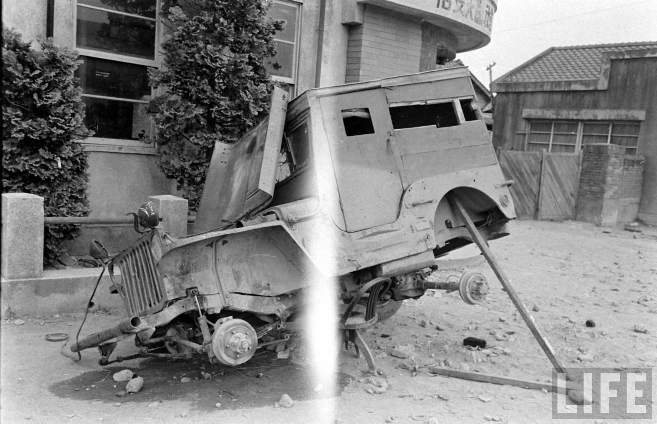

    En la foto se puede ver el carrozado de postguerra oficialmente llamado "Body Enclosure Field Kit - Part No. A-11793" incluido en el equipo de invierno ( Jeep winterization kit). Jeep NR 20712502 Willys MB. Silenciador del tubo de escape en la parte trasera. Este carrozado dista de ser común y único, en Corea aún se pueden seguir viendo improvisaciones.
    Inchon. Corea, 1948.

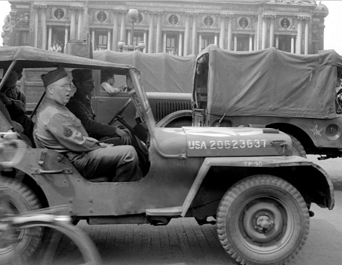

    Paris, Palacio de la Ópera. 1945.
    Willys MB NR 20623637. Lleva guardabarros añadidos y el Tire Pressure TP 30 en la aleta.
    Estrella extremadamente grande con la punta de esta en el sentido contrario al habitual, posición de la abreviación USA también en una posición inhabitual.
