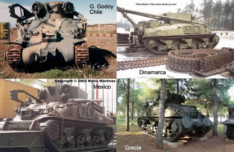

    Tambien hay un ejemplar que parece estar en buen estado en Dinamarca, otro en Grecia, mas en Chile (por lo visto llamados Panchotes), Mexico (donde se les denomina Chenchas y creo que ¡¡aun en servicio!!), ahi se pueden ver algunos
