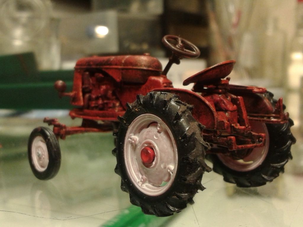

    Llevo algún tiempo liadillo con este cacharro, con el que he andado a vueltas este otoño. Un tractor Massey Harrys, a escala 1/43.
    Lo compré en una feria de vehículos clásicos, y procede de un coleccionable por capítulos francés, creo.
    El primer dolor de cabeza ha sido retirar la capa de pintura que traía de serie. Quien se las haya visto con un "die cast" sabe a lo que me refiero.
    Como se trata de una pieza mixta de plástico y metal, no me he atrevido a meter "Forza Hornos" por miedo a comerme la calamina, ni, por supuesto decapante, por los plásticos. Lo he hecho a base de alcohol de quemar. Es poco eficaz, y necesita, por lo menos, media docena de pasadas y repasos de recovecos.
    Debajo había una pieza fina, bien hecha.
    Si alguien sabe como decaparlo más fácil, por favor...
    Una vez limpio, le he dado una imprimación de Vallejo, al agua. Dos manitas a pincel. finas.
    Después acrílico a pincel de color marrón obscuro, algo matizado para simular oxido y un suave iluminado y sombreado con pintura muy diluida, al estilo de las figuras.
    Las siguientes dos capas de rojo, en dos tonos y aplicadas punteando a pincel, un poco al estilo de Adam Wilder pero sin proyectar. Solo punteando.
    A continuación, con veladuras de acrílico, subida de luces, insisto, como con las figuras.
    Por último, unas veladuras de oleo muy contenidas, comenzando por colores obscuros, insistiendo un poco en las juntas y recovecos, y utilizando tonos cada vez más claro y polvorientos. Insisto, muy contenidos y aplicados como veladuras, no como lavados.
    No he trabajado los bujes de las ruedas delanteras, que son muy bastorros, pero, como se puede apreciar se trata de un vehículo semiabandonado ( o abandonado completo) y la vegetación lo ocultara por completo cuando la pieza este "dioramizada".

    Victor: eres un Artista. En mi opinión, está genial.Tengo ganas de ver el diorama con el musgo y la hiedra comiéndose el apero...
      Está estupendo, me gusta especialmente el tratamiento de las llantas.

            Victor porque no pruebas a decapar con sosa caustica? CON EL MAXIMO CUIDADO Y PRECACION te lo digo por experiencia que me pudo constar demasiado caro. Po rlo demas me parece una pieza preciosa y muy bien trabajada.

                Me gusta mucho, Victyor. Especialmente las llantas que te han quedado geniales

                  Yo he probado, y con éxito varias veces, para decapar figuras de coleccionables (de plomo, dicen) y algún coche a 1/43, de colecciones también, con... AGUA del grifo..
                  Coges un taper, lo llenas de agua y sumerges la pieza... al los tres o cuatro días la sacas y la pintura sale como la piel en verano después de tomar demasiado sol...
                  Con estos elementos probé con sosa, con alcohol, etc y nada... solo con agua...
                  No se, es cuestión de probar...
                    Victor: Ahora que vuelvo a ver ésta gozada de tractor, se me ocurre que deberías trabajar más el motor; Oxidando el colector del escape y el bloque .también estaría bien algún chorretón de aceite por debajo del motor. Si pasas por Benavente (Zamora), hay uno de los mayores desguaces de tractores de España. Allí te pueden salir un montón de ideas. No seas "racano" y sácanos más fotos...

                        Interesante,aunque tambien opino darle mas vida al motor.Animo.
