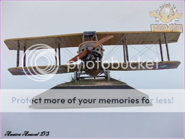

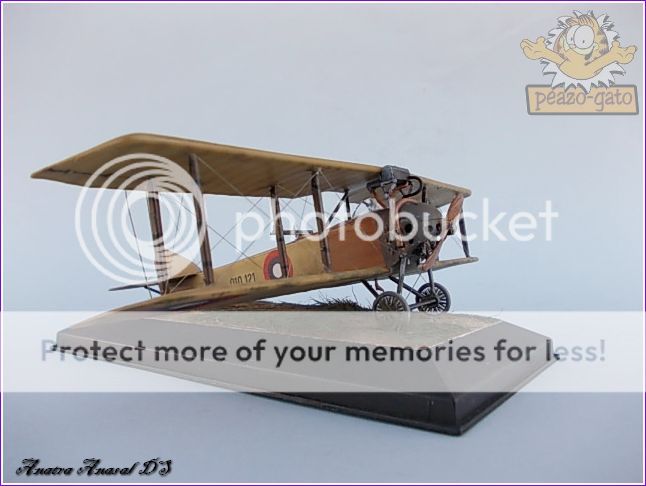

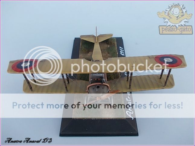

    Bien por fin después de el termino antes de ayer , espere un dia para dar unos efectos y en los bordes de ataque y los bajos ,de hierba y suciedad..y bueno..aquí os lo dejo..con que os guste un poco me conformo.es un modelo de la marca Ehmar a 1/72
    y estas de regalo...
    ahora estoy con un nieuport 24 y le quedan dos pelas.
    Precioso, ademas, a 1/72 deber pequeñito, pequeñito. Una pregunta los montantes como los has hecho ¿ con plastico estirado?
    Gracias.
      Está que casi, casi... vuela.
      Enhorabuena.
        muy bonito
        podias haber puesto 1 euro al lado para ver el tamaño ( a no ser que estes como media españa sin un euro que comparar )
        me apunto a la pregunta de las riostras o montantes ¿ a esa escala de que los has hecho ? porque han quedado bien finos
        enhorabuena
          Bonito y curiosos
            Originalmente publicado por Jose Juan Fernandez Ver Mensaje
            Gracias.
            si con plastico estirado..es mas complejo , pero a mi es lo que ma se adapta a esta escala.
