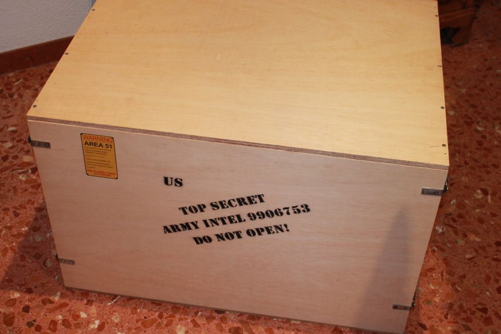

    Nueva frikada. Caja de transporte para maquetas.
    Imagino que no será difícil saber qué es lo contenía la caja original.
    La caja está hecha con contrachapado de 8 mm de espesor, unida con cola y tornillos. Los cierres comprados en ferretería.
    Las letras aerografiadas sobre plantilla.

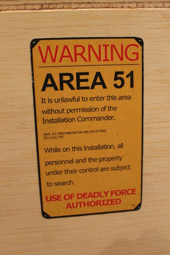

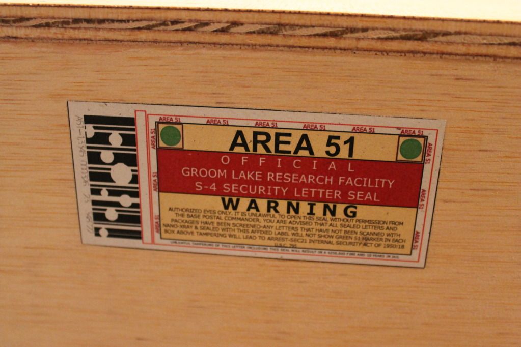

    Las pegatinas están hechas en Autocad e impresas sobre papel reciclado.

              Hola Sergio, es que la llevo camuflada. Sólo los más frikis de los agentes secretos sabrán que ese código pertenece al arca de la alianza que tenían los americanos en el área 51 y que yo les birlé, je, je, je.

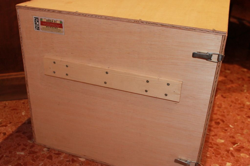

              Luego cortamos dos trozos del listón de madera y transversalmente les hacemos dos taladros con el taladro de banco. Luego ese trozo de listón lo unimos a los laterlaes pequeños también con cola y tronillos Por esos taladros pasaremos luego las asas de cuerda.
              No te preocupes si los tornillos atraviesan totalmente la madera, mejor. Ahora con el minitaladro y una sierra circular cortamos lo que sobresale de los tornillos por la parte interior de la caja y rellenamos y disimulamos con la masilla de madera color pino.
