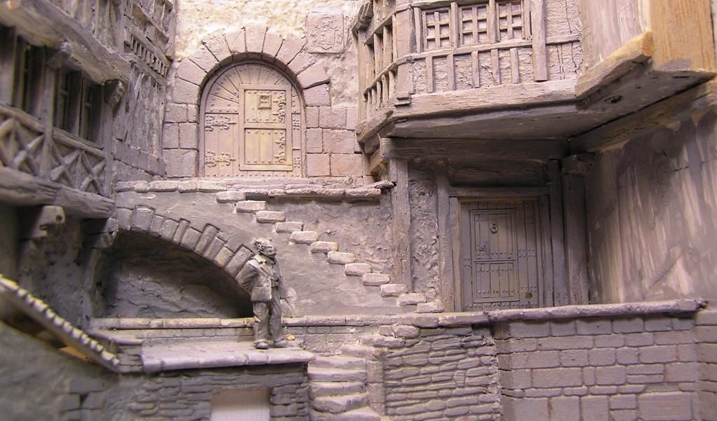

    Hace algún tiempo, trasteando por el “Face”, me encontré con una foto en la que se veían unas escaleras de piedra.
    Fue el punto departida de este lío.

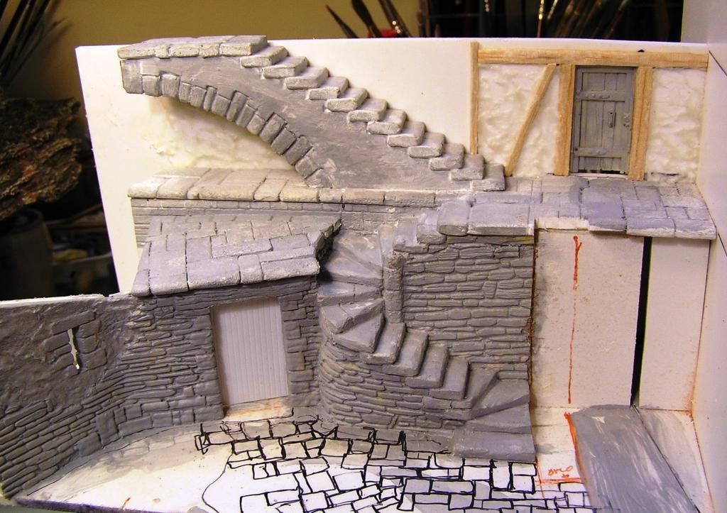

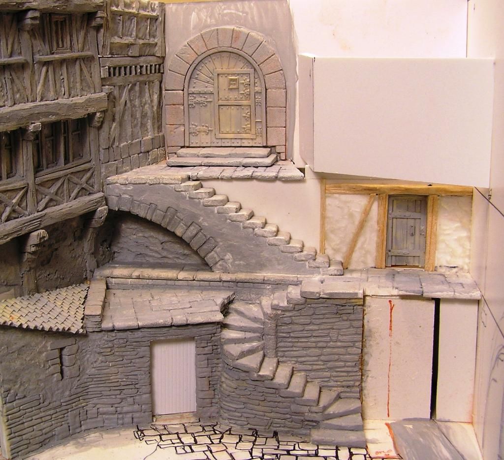

    Está hecho de espuma de PVC, cartón pluma, madera de balsa, pasta de papel (Dash) y poco más.
    La verdad es que, desde la primera idea la cosa ha ido creciendo “un poco” le ha salido una planta más y quizá todavía le falte algo…

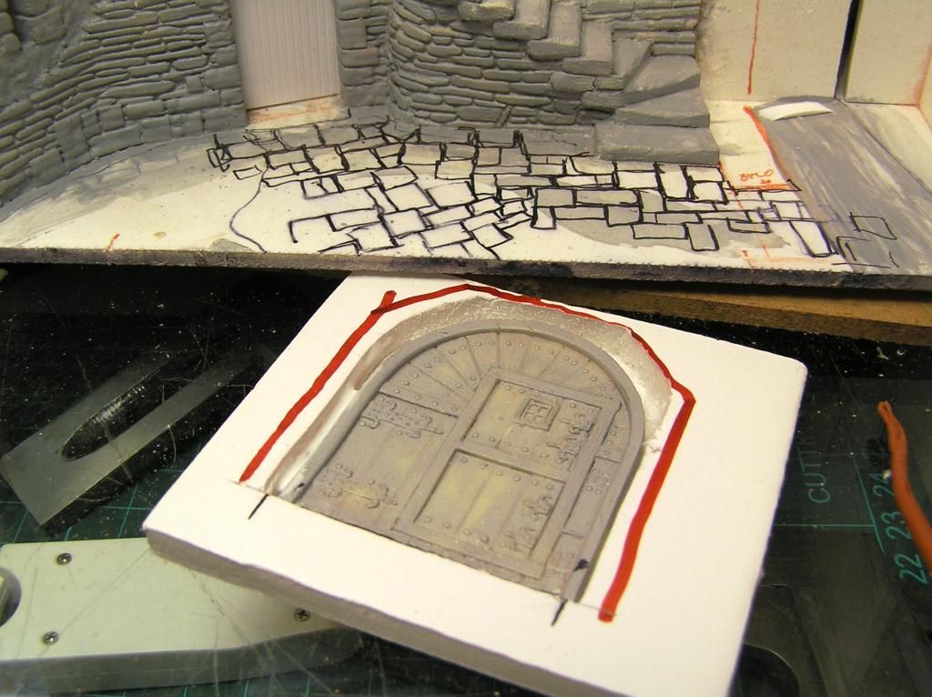

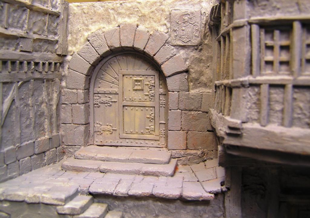

    Algunas puertas y algunas piedras están hechas en resina, copiadas de originales de Evergreen y escayola respectivamente.
    Como casi siempre, está hecho a 1/56, 28mm, y pensado para enmarcarlo, por lo que la vista es frontal.
    No está realizada en una época definida, sirviendo desde el renacimiento hasta épocas futuras... o lo que se tercie.
    ¡A ver si os gusta!

                Pues sí que ha ido creciendo si, en tamaño y en detalles. Lo que mas me gusta, las puertas y la carpinteria. Fenomenal. Me la estoy imaginando pintada buaaaaaa.

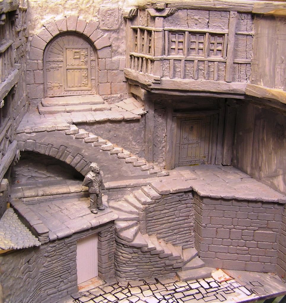

                          Buenas Victor, que se puede decir, una verdadera preciosidad. Me recuerda un poco algunos dibujos de Escher por la creatividad e imaginación.
                          Un pequeño apunte (chorradilla ) sería que el tejadillo de tejas según está, evacuaría el agua contra el pequeño peto (humedades seguro) a no ser que hubiese un canalón (que podría ser de tejas también) entre las tejas y dicho peto que sacase el agua hacia el exterior.
                          ¿Como has trabajado el pvc para grabar las piedras y la rugosidad de los muros?¿con punzón, con pirograbador?
                          Un saludo y repito una preciosidad aún sin pintar así que cuando esté terminada ...

                              El tejadillo, efectivamente, evacua contra el murete. Tendrá, necesariamente, una bandeleta de zinc o algo así. y, de todas manera, siempre habrá problemas de humedades. Estás cargado de razón, es una mala solución constructiva. Lo que sucede es que, por una parte, me permite, al cambiar de material a esa altura, meter otro color y otra textura, además de provocar un glorioso chorretón de humedad a la hora de pintarlo, con mohos y líquenes incluidos. Algo he trabajado en esta vida en edificios más o menos de este tipo, y peores soluciones me he encontrado, palabra.
                              En cualquier caso, voy a cambiar esas tejas por unas de pizarra; me parece que van a quedar más apropiadas para ese tipo de edificio.
                              Respecto al PVC esta trabajado en frío, con cutter, punzón lima y lija. No se me ocurriría (y estoy bastante tronao) trabajar el PVC con pirogabador. De eso no se mucho, pero "pa mi" que los humillos resultantes tienen que ser una cosa mu mala...
