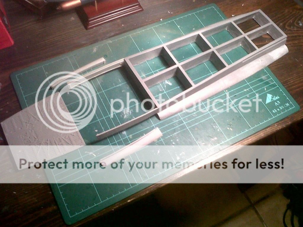

    Buenas noches, les dejo en lo que estoy tarbajando...aunque esto si que va para largo
    Estoy uniendo dos referencias de Andrea Minuaturas; la torreta y la parte de la cubierta donde va el cañón, ademas irán cinco figuras.
    Estas ref. no son para hacerlas juntas pero con tarbajose pueden adptar.

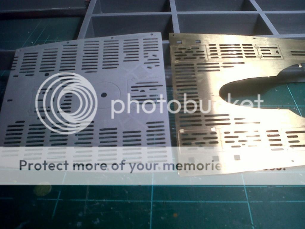

    La ref. de la torreta lleva la cubierta representada mediante fotograbado y la del cañón en resina, esta última es bastante gruesa con los agujeros ciegos,por lo que tuve que lijarla hasta dejarla del grosor del fotograbado, ademas he tenido que hacer copia de los travesaños que van a los pies del cañón pues al lijar ha desaparecido. también he eliminado el interior que de la cubierta de la parte de la torreta y he reproducido mediante perfiles de Evergreen la estructura, que ahora me falta bajar dicha estructura hasta el casco de presión.

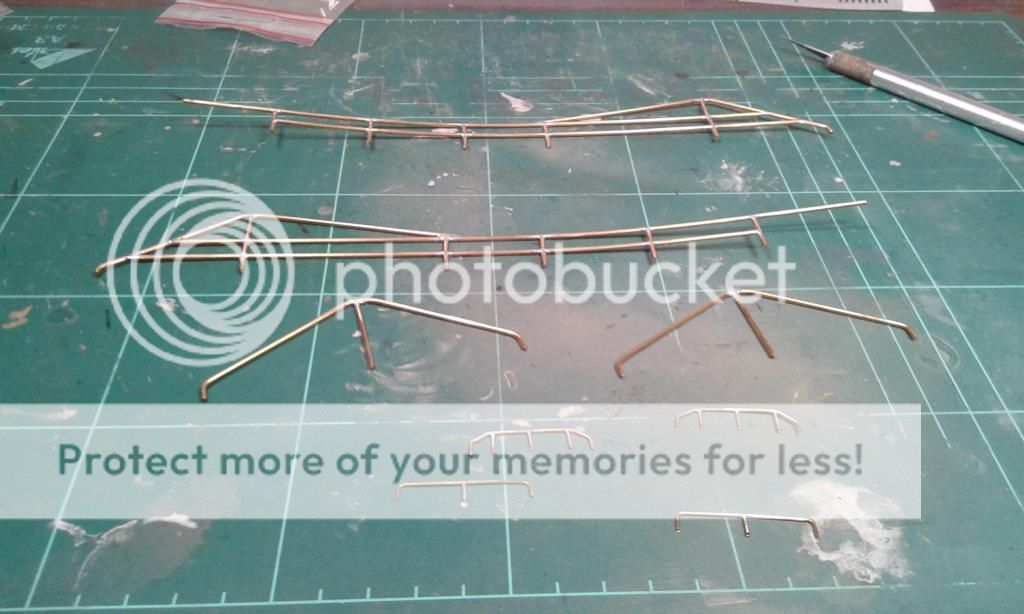

    Tambien he realizado unas nuevas varandillas con varilla de latón y soldadura.

          Vaya currazo para que se vea el casco interno a través del fotograbado. Muy buen comienzo.
