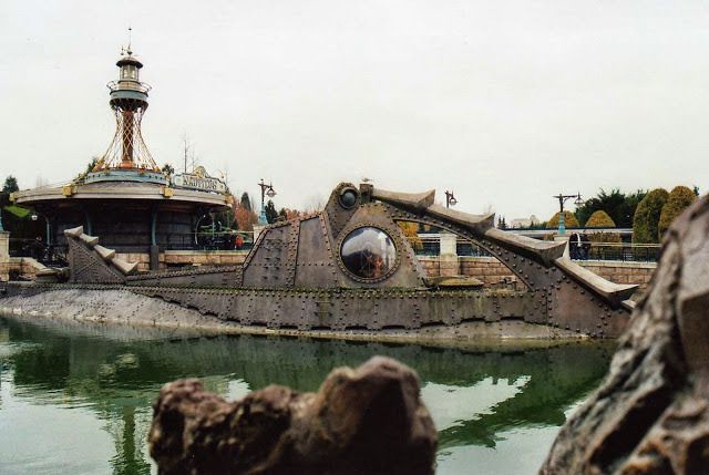

    No se trata del conocido Nautilus que apareció en la película de Disney en 1954
    el archiconocido Nautilus
    el cual pude visitar en Eurodisney hace años..y ver su interior...me encanto.
    se trata de un modelo mas , yo diría Victoriano..
    parece algo mas corto y rechoncho..pero no por ello deja de ser un buen modelo...
    el de Disney es inalcanzable y esta a precios prohibitivos.

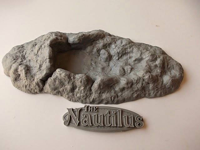

    y lo primero al abrir la caja...es la base del fondo marino y la placa

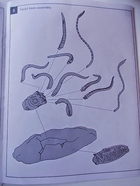

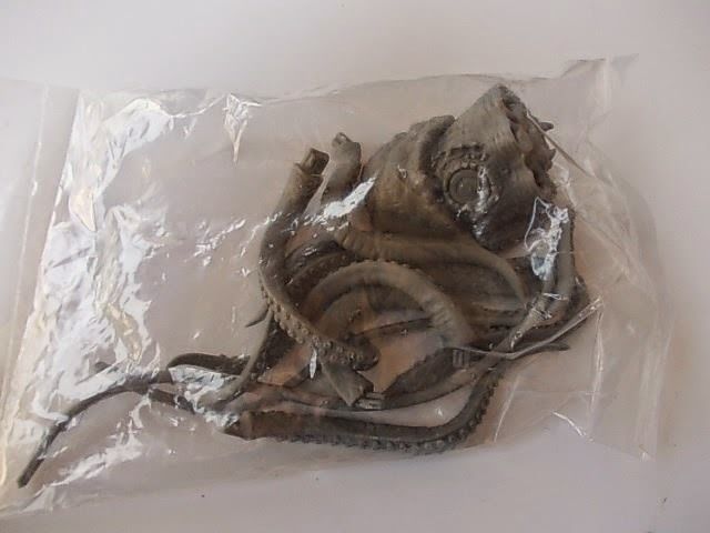

    seguido del despiece del calamar...los tentáculos alimenticios..parecen mas flexibles

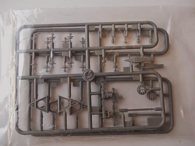

    pasamos a las grapas..

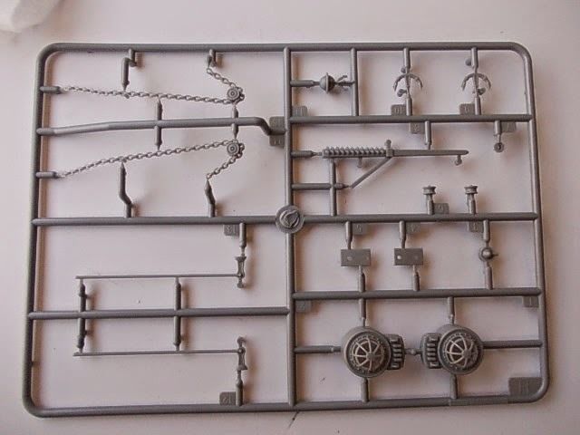

    en esta grapa podemos observar..dos anclas , un globo terráqueo que va en el salón y los dos ventanales redondos de proa...donde va el puente de mando (que la maqueta no lo trae)

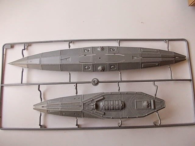

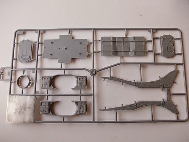

    en esta siguiente, destaca en el centro el sofá y el piano
    aquí los ventanales laterales junto al ventanal central y piezas de la cubierta

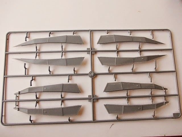

    piezas laterales..

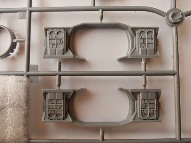

    piezas del interior...biblioteca , techo el cual habrá que perforar , y detalle de los libros

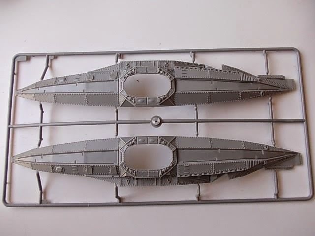

    piezas laterales donde van los grandes ventanales
    y pieza superior (cubierta) y inferior..

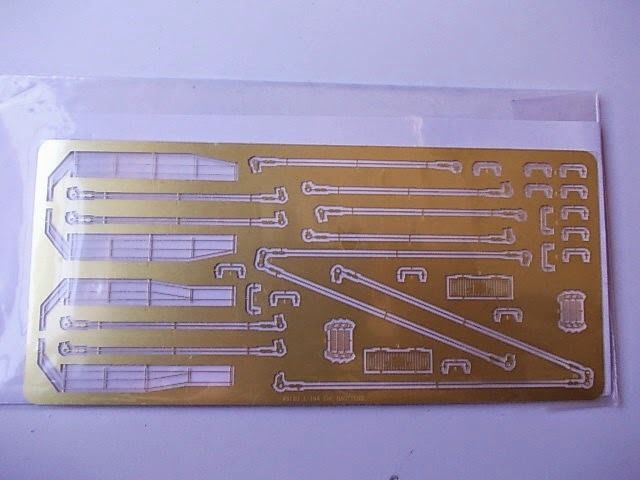

    los fg`s que trae el modelo

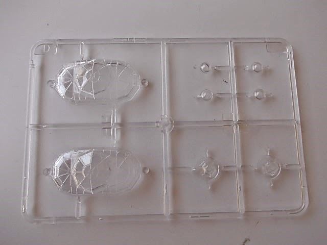

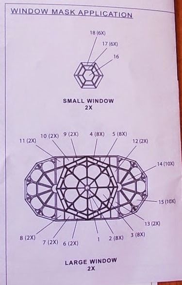

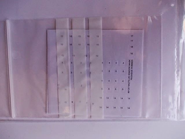

    y en estas tres siguientes , en la 1º los transparentes.. en la 2º mascaras para los transparentes (todo un acierto) y indicación de donde van cada mascara en la 3º

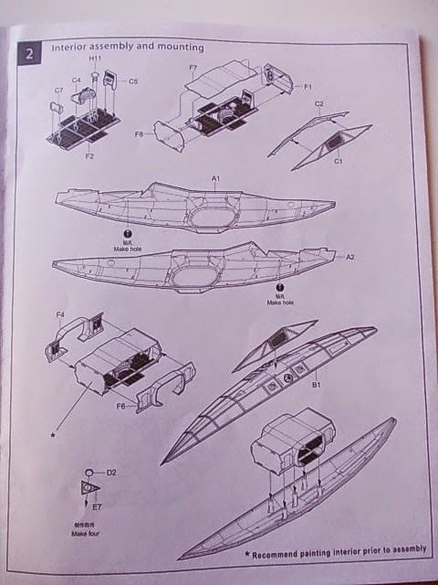

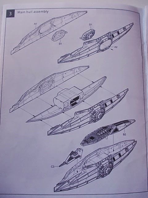

    y ya sin comentarios...algo del montaje.

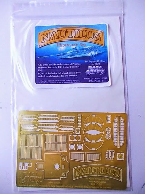

    pero si a esto le sumamos el fg de "ParaGrafix"
    que consta de 23 piezas numeradas aunque hay varias dobles...pues nos quedara mejor.
    de echo en este set ...nos incluye la zona del puente con escotilla ,2 timones , escalerillas...
    cierres de ventanales , plegados ..
    barandilla del ventanal.. rejillas de entrada de agua , techo perforado para el salón (buena idea también para iluminar)
    unas mesas y silla y algo diminuto pero muy original...escudo del capitán Nemo...que va sobre el piano..
    en fin con todo esto...y unas luces , nos debe quedar de lujo , no ....lo siguiente *......ahora faltara tener buenas manos
