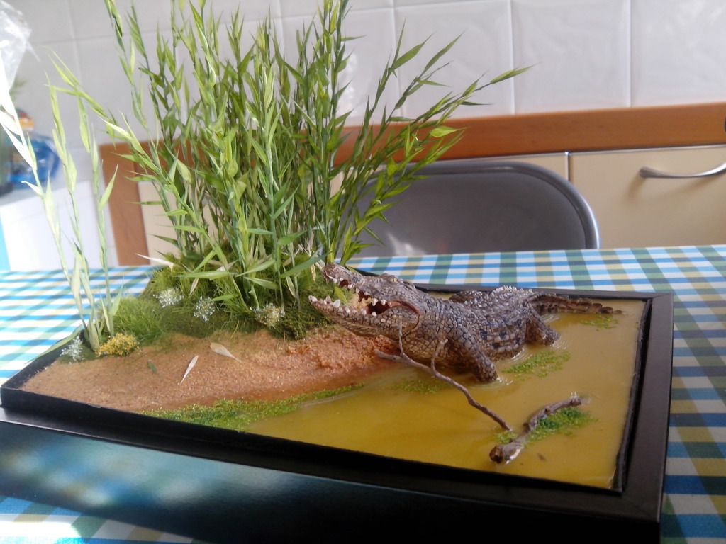

    Hace un tiempo se me ocurrió hacer unas pequeñas escenas al ver unos animales muy reales en "Toysaras"

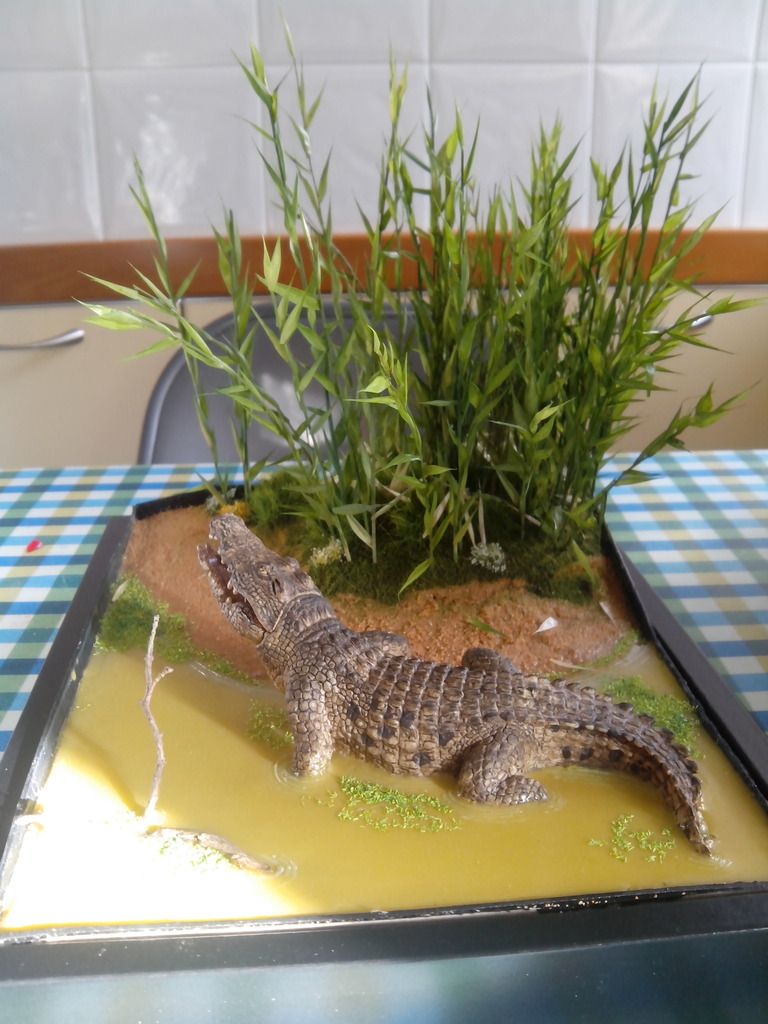

    En este caso es un cocodrilo que he intentado representar en un río turbio. El color que le puse a la resina no me salio como quisiera...es mi primera resinada... Y para colmo ha menguado un poco
    El cañar, pues confeccionado con ramitas y hojas secas que fui pegando con cola blanca. Luego aero verde.
    Me falta algún detalle como darle algo de brillo al coco y terminada.

      El bicho te a quedado muy realista y el ambiente muy bien integrado
        Para que luego digan que solo sabemos hacer tanques nazis
          Le has sacado mucho partido, y además un modelísmo diferente.
          Magnífico.
          respecto a lo del rechupe del agua, puedes hacer de la necesidad virtud. Si le modelas la superficie don resina acrílica transparente, de la de Bellas Artes, puedes corregir el volumen fácilmente y mejorar las ondulaciones que provocaría el bicho al moverse.
          Yo uso "Amsterdam gel medium" extra heavy... porque es la primera que encontré. Son todas iguales, al agua, sin olor, por supuesto, y en cualquier tienda de bellas artes o en "El Corte Inglés" los encuentras. Eso sí, asegurate de comprar el brillante.
          Ademas, sirven para muchos efectos en dioramas... unifcar materiales, barros, como putty en ocasiones...
          He usado ambos y van de maravilla.

            Victor, yo use sobre toda la resina "Still Water" de Vallejo para dar un poco mas de brillo. El "Still Water" es para aguas tranquilas.
            Para las pequeñas ondulaciones (que al final me han quedado no muy pronunciadas) producidas por el "bixo" en el agua, use
            "Water Texture" también de vallejo aplicado con una jeringa y que como imagino sabréis es para aguas en movimiento y demás.
            El Still Water me tiene mosca, en dos ocasiones que lo he usado he visto que tiende a quebrarse produciendo un efecto indeseado
            y que puede tirar al traste un trabajo. no se si es error de aplicación mío.
            En general esta escena me ha servido para tener una toma de contacto y conocer materiales.
            He colocado alguna caña más seca y partida, y he dado un poco de barniz brillo al "bixo" para que parezca mojado.
            Para ser la primera así estoy contento.
            Gracias de nuevo.

                Respecto a lo otro, no he usado nunca los productos esos de Vallejo, no por nada especial, sino por que hace años que utilizo los que te indico.
                Respecto a fracturarse, nunca he tenido problemas cos estos, ya que ligeramente elásticos, y con suficiente cuerpo como para modelar olas de más de un centímetro en una sola aplicación.
                He sacado unas fotos pero son malas y, además solo es una prueba del producto sin pintar, directamente sobre un taco de madera.
                Esto está hecho de un solo "golpe" de espátula.
