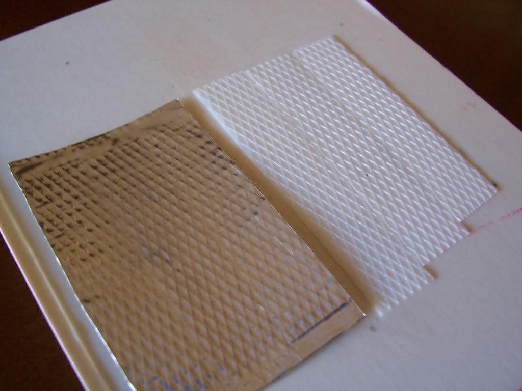

    Hace poco puse un post sobre como hacer suelo antideslizante con las cintas que sujetan embalajes. Pensando un poco más se me ocurrió ¿Y si paso esta textura a una lámina de estaño?.
    Y aquí está el resultado.
    Materiales:
    - Cinta de embalaje.
    - Una base para pegar varios trozos juntos.
    - Lámina de estaño.
    - Algo de sujección, cinta adhesiva, mordazas, lo que sea.
    - El capuchón de un boli BIC o similar.
    Proceso.
    - Se pega la cinta al soporte con ciano.
    - Se sujeta la lámina de estaño sobre lo anterior.
    - Se frota la parte alargada y estrecha (por el lado redondeado) por encima en las dos direcciones perpendiculares entre si.
    - ya está.

    Jobar que buena idea; cada vez queda más patete que la exposición del método personal de cada uno puede ofrecernos grandes ventajas, como ahorrarte material, tiempo, espacio, dinero, ...
    Muchas gracias, desde luego yo creo que es muy util.
      Sí señor!
      Volvamos a los origenes del modelismo.
      Nos lo dan tan hecho todo que al final miramos las cosas pero ya no vemos para qué sirven.
      Sí señor: un aplauso.
