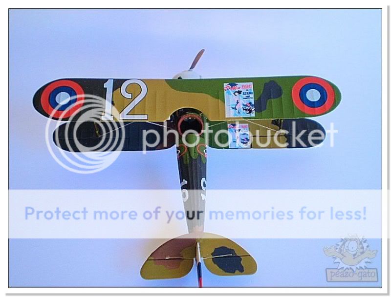

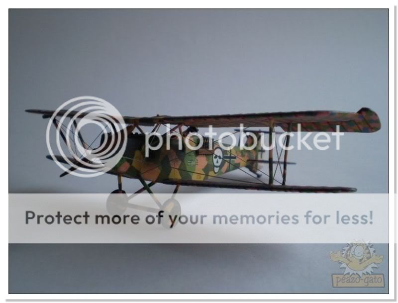

    Bueno amigos aparte de los carros , soy un apasionado de la 1º WW en aviones a 1/72 (solamente), aqui os muestro unos pocos...las fotos vereis que van de mejor a peor..es lo que tiene ir mejorando un poco..no me lio mas.
    este es el ultimo que termine , me dio muchos problemas de encajes , y montaje . es penoso
    SOPWITH BABY de Eduard
    RAF RE.8 un vintage de Airfix
    HANNOVER CL111 otro vintage de Airfix
    NIEUPORT C28 de Revell
    PFALZ D.III modelo de Roden , calcas de Aeromaster y envalaje de Squadron , basado en la pelicula The Blue Max
    PFALZ E.IV de Icm
    ROLAND CII vintage de Airfix
    PFALZ D.III de Roden , jasta 10 Friederich Rudenberg
    bueno aparte tengo dos fokker D.VII de roden el de Goering y Berthlod , un camel de Revell , el DR.I en version de Lothar de revell. un SE5a de revell ,un W-29 de roden , un Spad XIII de revell , el Airco DH2 de revell , y dos Albatros el de Josepz Kiss y Bruno Loerzer,,,y unos 11 en bodega , esto sigue.

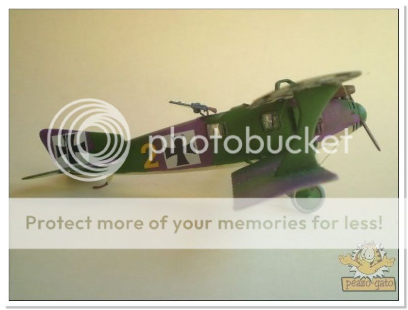

                      bueno aqui os dejo una nueva tanda....estoy sacando nuevas fotos a todos los modelos , con mejor luz..aunque los tonos verdes con el fondo azul no se llevan bien...así que os pongo algunos viejos modelos , con fotos nuevas
                      FOKKER D-VII Hermann Goring de Roden (este es el 1º modelo que realice , ya veis que esta roto y de pena, pero tiene su sitio por ser el 1º)
                      HANSA-BRANDENBURG W.29 , modelo de Roden (este es el segundo modelo que hice , de esta serie ..alla por 1996-7), ya podeis ver como esta, calcas rotas , etc...
                      ALBATROS D.III de Josefz Kiss , modelo de Roden (y uno de los primeros donde use riostras , ya se nota),bueno fue el segundo, el 1º fue el de Bruno Loerzer.
                      S.E.5a (Palestina 1917), modelo de Revell
                      FOKKER D.VIII de Erich Loewenhardt , modelo de Roden
                      FOKKER DR.I de Lothar Richtofen , modelo de revell
                      conforme vaya haciendo fotos nuevas , ya las ire poniendo..aunque ya aviso que lo que queda es de lo primero y lo peor....
