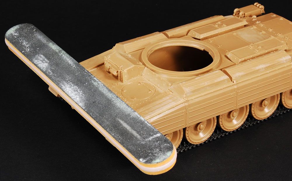

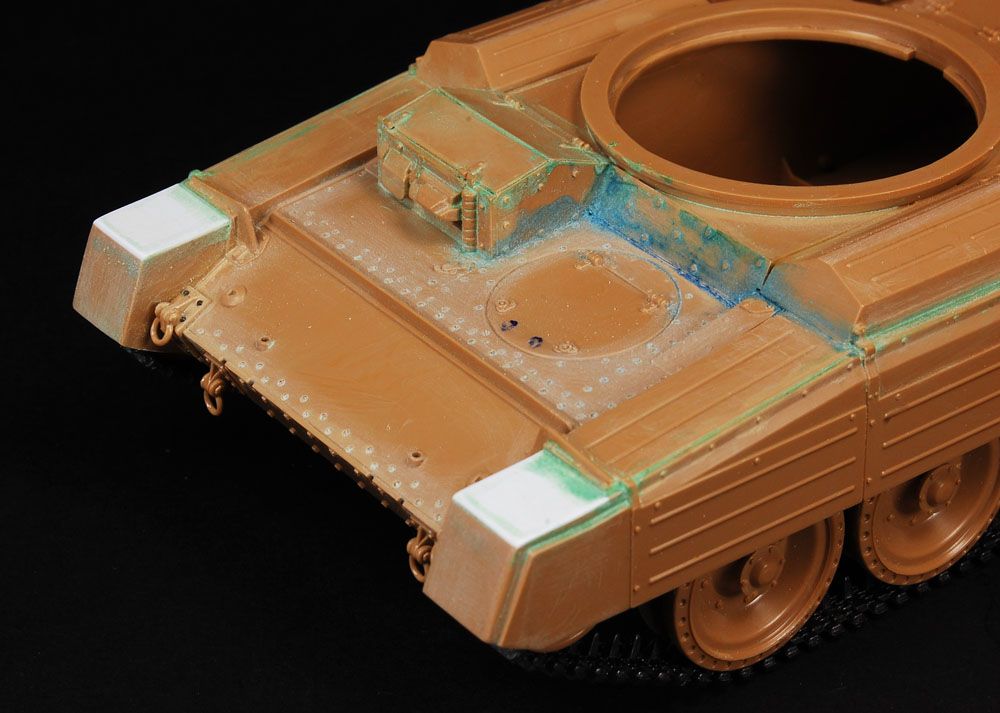

Como sabéis, la ñapa principal de la maqueta de Italeri es la forma errónea del guardabarros delantero, fácilmente solucionable con un poco de cirugía. Asimismo el casco está repleto de tornillos en relieve, cuando en realidad estaban enrasados o ligeramente embutidos. Los eliminé con una cuchilla y luego realicé un ligero taladro con una broca de seis milímetros.

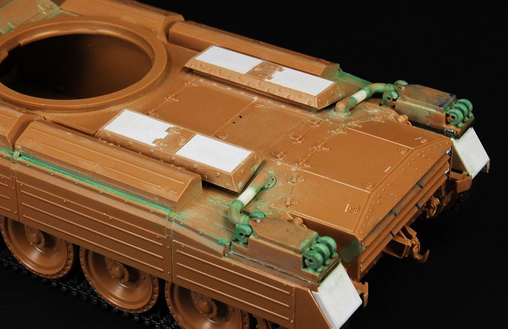

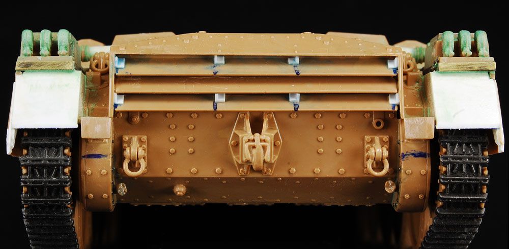

En la parte trasera también se han mejorado algunas cosas, tal como se aprecia en las fotos

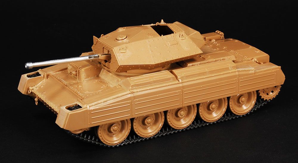

En principio tenía pensado dejar las orugas de Italeri, ya que se ven poco. ¿Vale la pena ponerle las de Friul?
