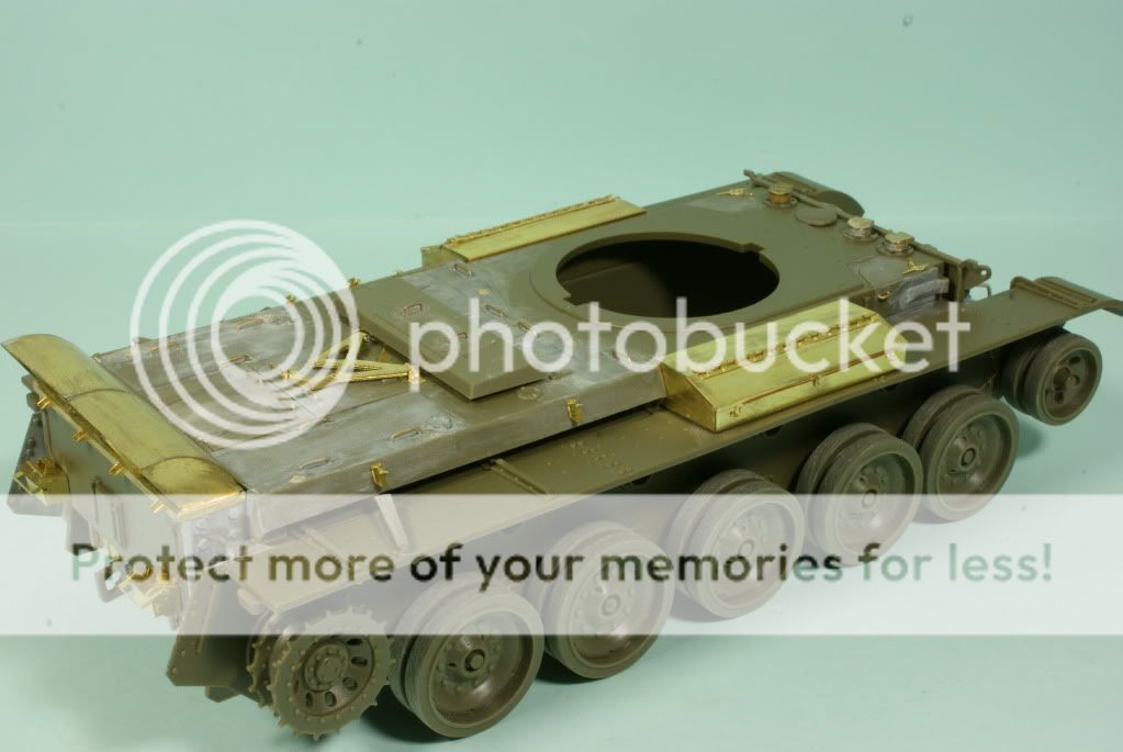

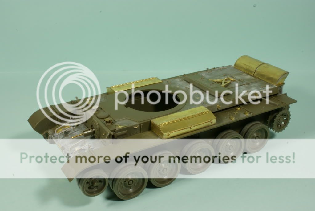

    Bueno, pues empiezo el panzergruppe del "inglesito". Aunque este vehículo estubo operativo hasta mucho despues de la WWII he decidido ubicarlo en los finales de la contienda, aunque mi desconocimiento de los vehículos ingleses hace que seguro meta la pata más de una vez, si es así no dudeis en avisarme. Ahí vamos.....
    Los materiales:
    Los primeros resultados:
    Como se puede ver el casco está montado al 99%, de la torreta y las cadenas no he tocado nada y así se va a quedar hasta que vuelva de mis vacas porque si me llevo el cutter y el pegamento me cuesta el divorcio
    Saludos y buen verano.

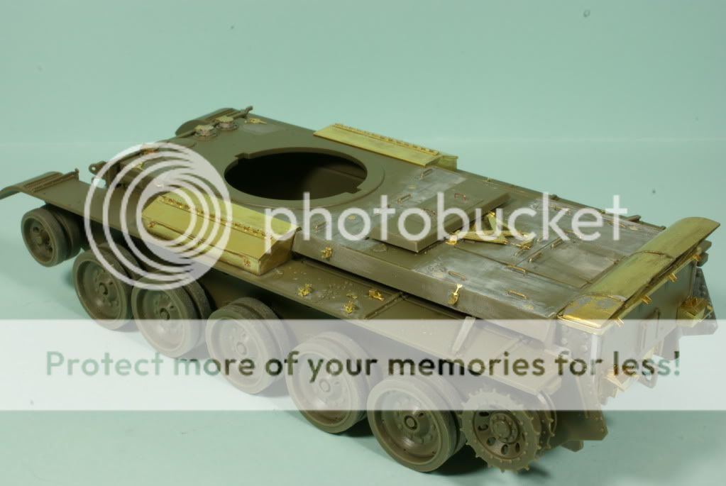

      Buenas te esta quedando fenomeno. Me gusta el fotograbado, el trabajo esta muy limpio, no te has metido con los fender???. Bueno a descansar y a la vuelta al lio. Un abrazo.
        Un trasto que me encanta, y un currito rápido y limpio. El único "pero" que le doy al kit de Bronco son los bujes de las ruedas: son muy pequeños y en mi opinión le quitan "carácter" a las ruedacas del bicho. Un remedio es hacer copias del buje para la tensora, que sí es del tamaño correcto. Aquí en la segunda foto de abajo se ve claro cómo son iguales:

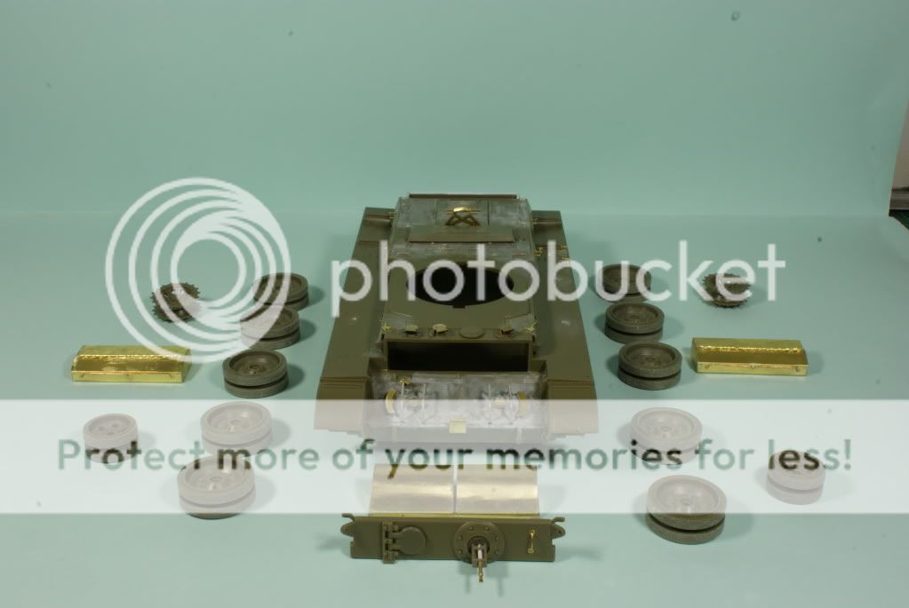

          Gracias por los animos chicos. Reunido el comité de sabios con un servidor (o contra un servidor mejor dicho ) y basandonos en la revision de PERTH MILITARY, hemos llegado a las siguientes conclusiones:
          1ª Deshacer las toberas de respiración del motor del FG de Voyager y poner las de BRONCO, ya que las primeras son erroneas ya que no cabe el cañón cuando está en posición de transporte.
          2ª Olvidarme de las ruedas que tenía hechas ya que las que llevan los tres agujeros no son muy "fieles" a la realidad y usar un juego que venía extra en la caja pese a que hay que enmasillar un montón por los bebederos que llevan.
          3ª Como aconseja Javi Diesel, reconstruir los bujes de las ruedas para hacerlos más grandes (por suerte tenemos los correctos para hacer el molde), y si Michel se está quietecito entre Pere y yo creo que lo conseguiremos .
          Aunque ahora me toque ir para atrás, en breve pondré más avances. Saludos.
