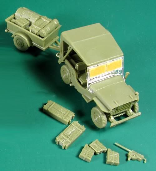

    Este es el Jeep sin pintar:

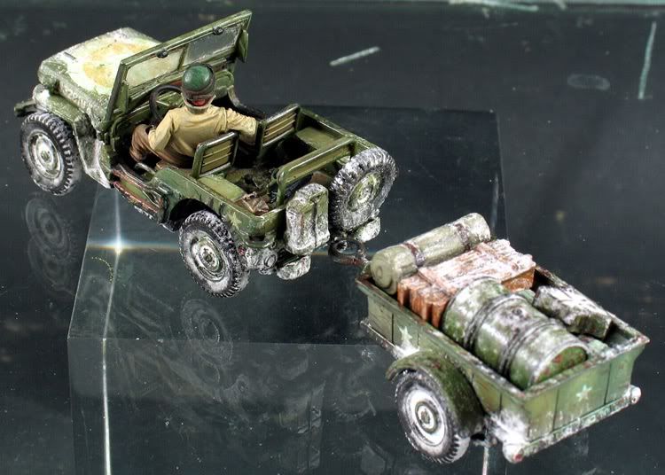

    El Jeep tal y como pudisteis verlo (algunos) en la WE.

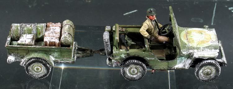

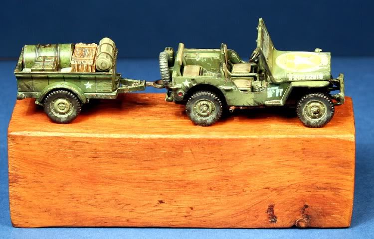

    Tal y como esta ahora (integrandose con el terreno):

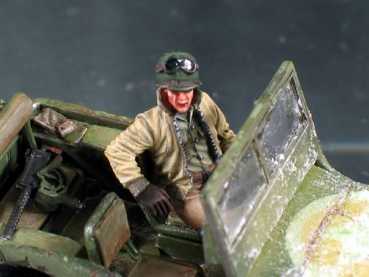

    La figurita (dice Jorge Porto que esta muy bien):

      El conjunto a falta de una salpicaduras de barro, pintar la peana y el título (la visteis terminada en el concurso de SL):

              Me encanta, sobre todo el conductor, de que marca es?.
                Respuesta: Jeep Heller 1/72
                El conductor ¿puede ser de "Calibre 72"?...El Kubel ¿es de "Academy"?...Lo demás ¡me has dejado alucinando!!!! ¡enhorabuena

                    Efectivamente, el conductor es de Calibre 72 pero algo tranformado.
