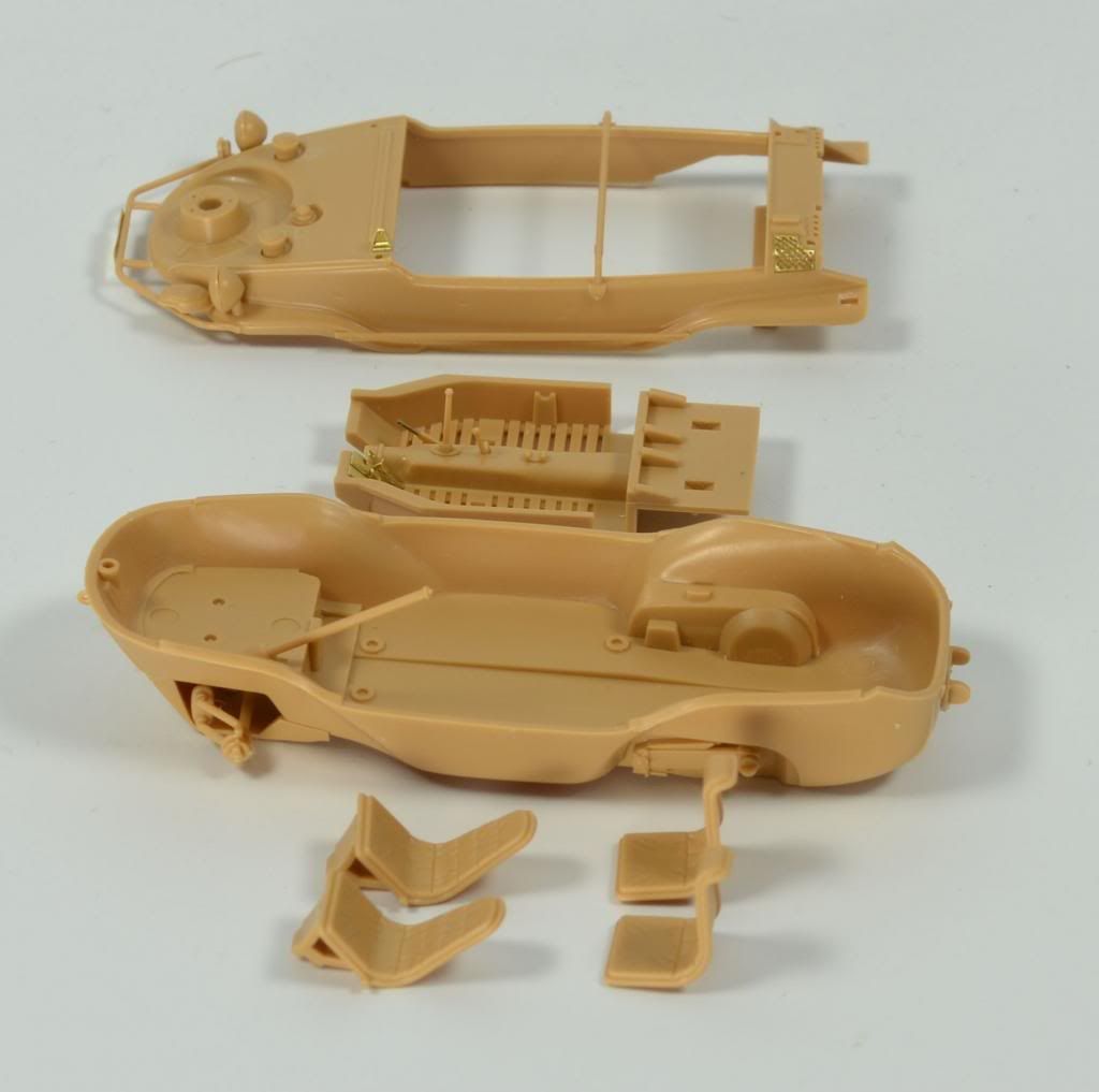

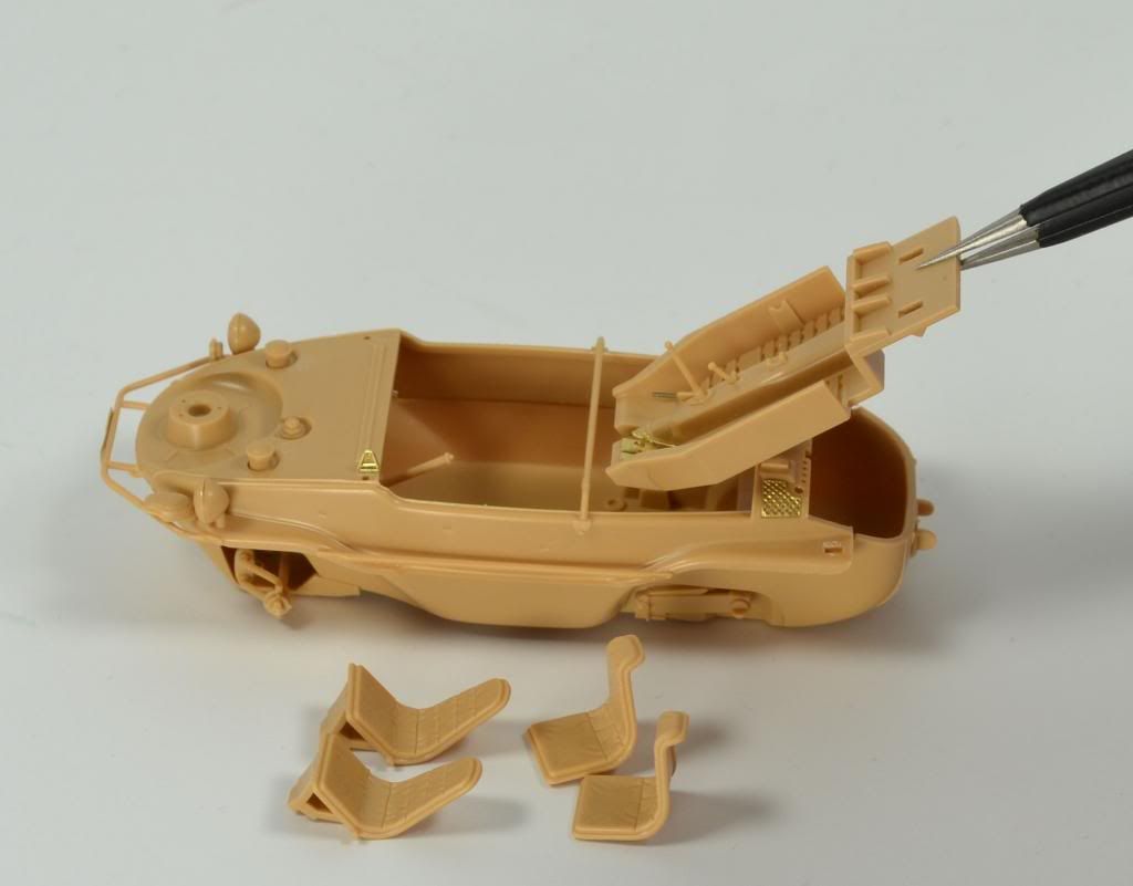

    Me ha dado envidia lo rápido que os habéis puesto y me he lanzado con esta maquetilla de tamiya con FG de Hauler

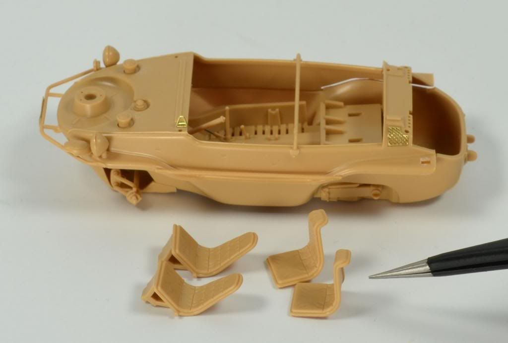

    Unas fotillos solo para explicar algo que me ha resultado interesante: el schwimm tiene un despiece complicado para pintar salvo que…..resulta que la barquilla interior entra perfectamente una vez cerrado si no pegamos los asientos, así que se puede dejar aparte para pintarla con precisión. Las fotos se explican mejor. A ver si con los cuatro detalles que le faltan sigue entrando bien. No se si es válido para 1:35, habrá que probar….
    Buen truco Javi!!!!!
      Pinta bien. Ahora, píntala bien ....
        Cómo mola, Javitxu. Vaya cucada.
