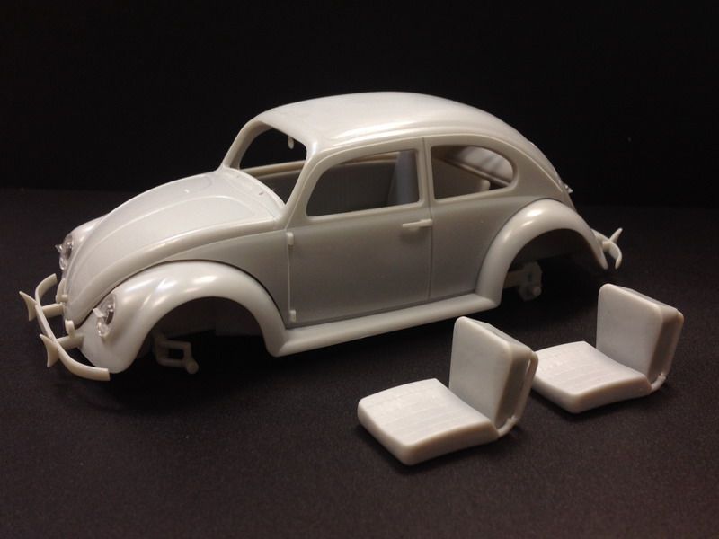

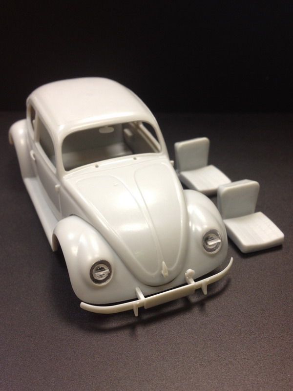

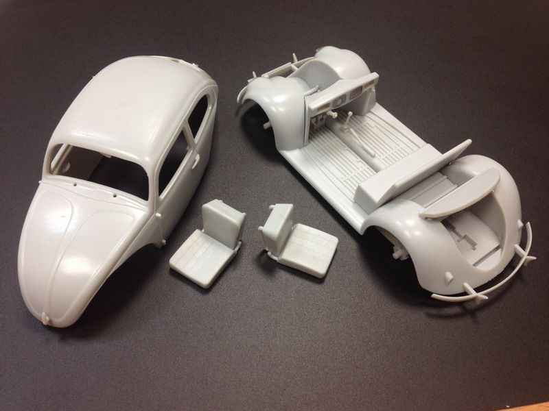

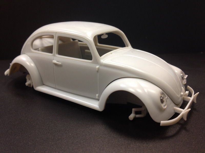

    Pues con las ansias y mientras llegan los detallados para el Kubel me he montado este chiquitín de caja.
    He disfrutado montándolo rápido y me viene genial para practicar pintura.
    Quedan pendientes para otra fase los limpiaparbrisas, cristales, faros traseros, volante y las juntas de la carrocería.
    Queda aparcado a la espera de las ruedas de Replikant.

    Ole, montaje rápido y terapeútico sin detallado. Muy buena idea. Ahora, no lo dejes.
      Y lo vas a pintar? ….¿????????
        Javi, esa pregunta va con mala uva ....

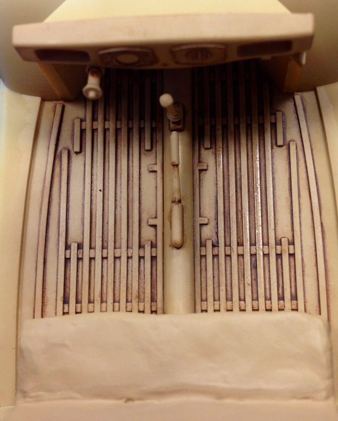

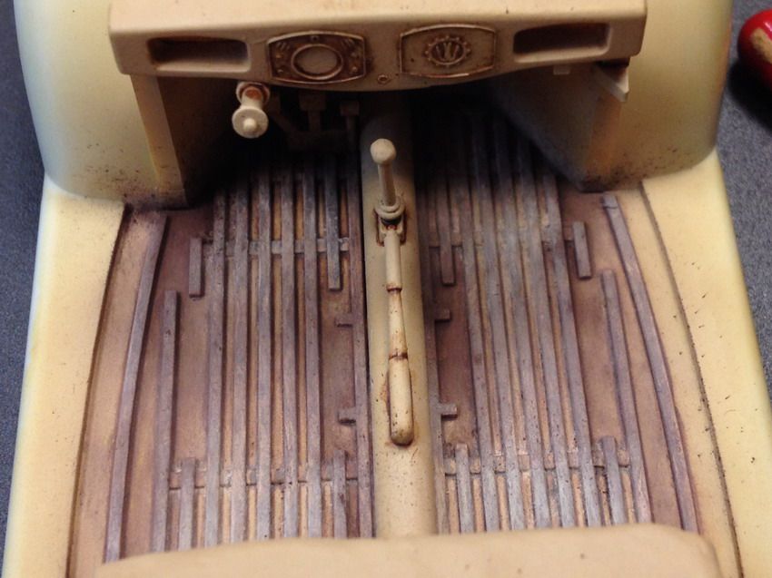

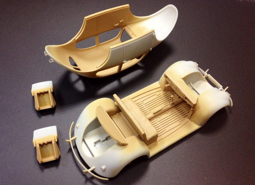

          Capa base interior:
          Perfilado interior:
          Maderas y empolvado suelo:
          No vale la pena esforzarse mucho porque casi no se verá el interior.

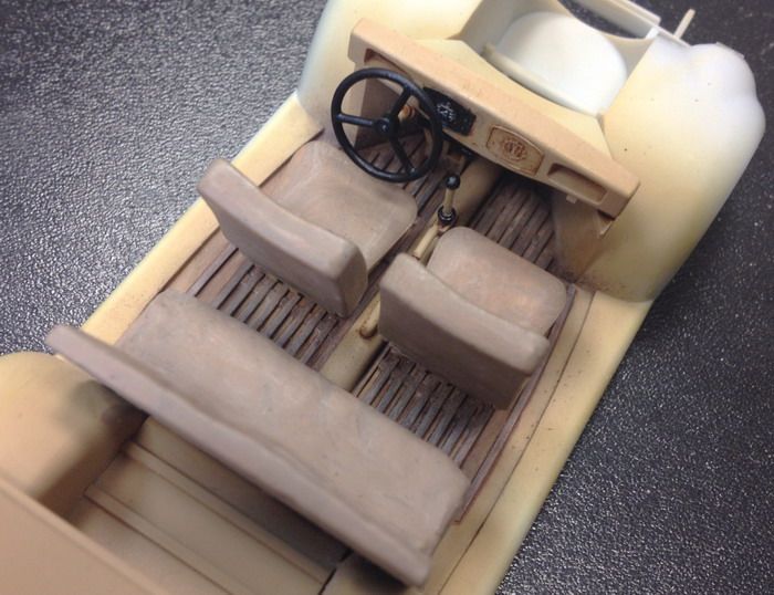

            Como se aprecia un poco en las fotos anteriores, el asiento trasero lo retoqué con masilla para que no parezca de cemento armado.
            Aunque tampoco se verá mucho me vale de práctica con la masilla.
              Interior listo para cerrar.
              Ya dije que no me esfuerzo mucho. Es para agarrar mano con el Kubel que es la estrella.

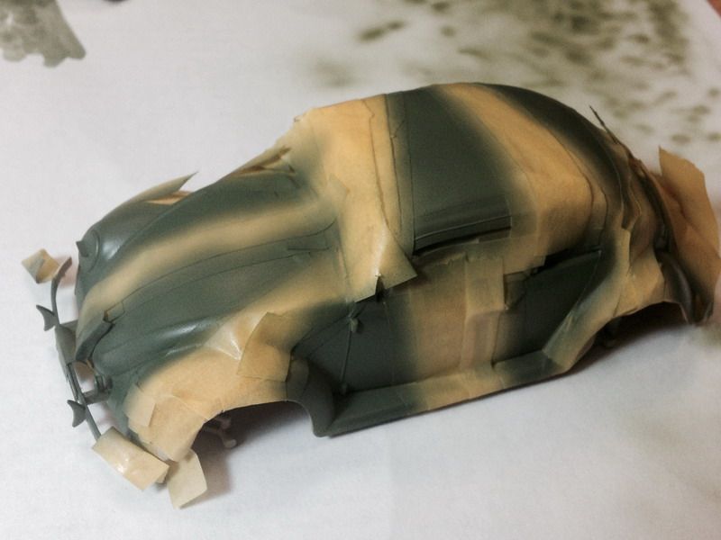

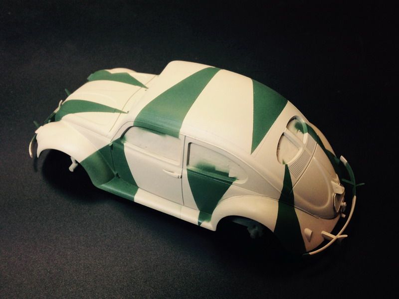

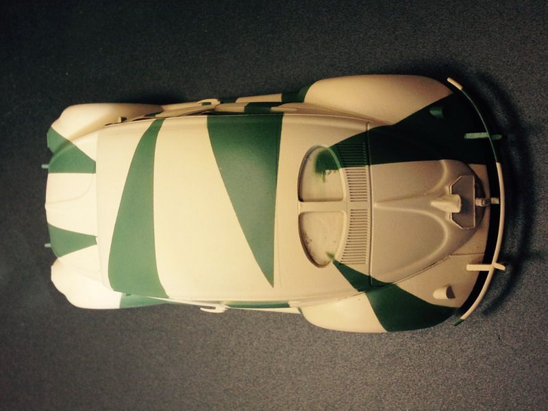

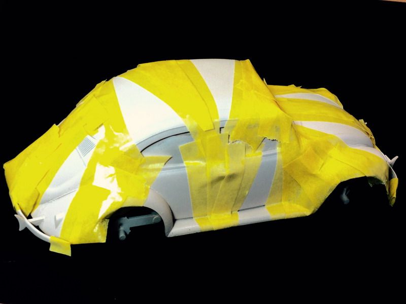

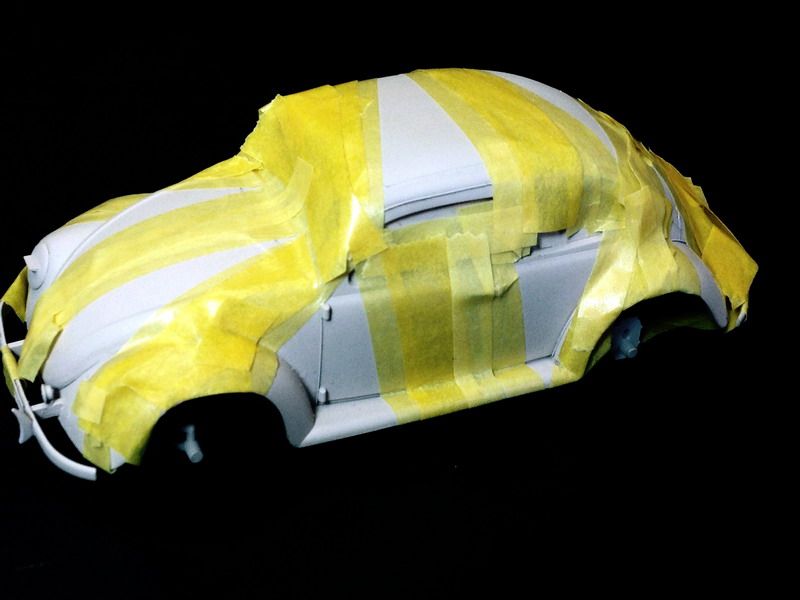

                Como no he encontrado ninguna foto que me guste... voy ha hacer un camo astillado de verde y marrón sobre arena.
                Enmascaro con cinta de Tamiya:

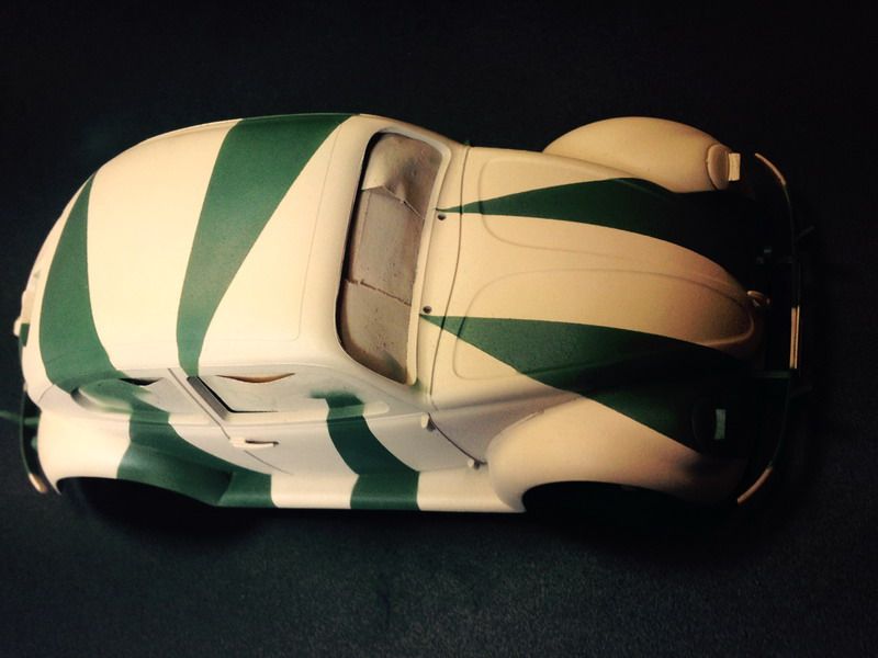

                Aplico el verde:
                Y obtengo esto:
                Hay pequeños fallitos fáciles de solucionar.

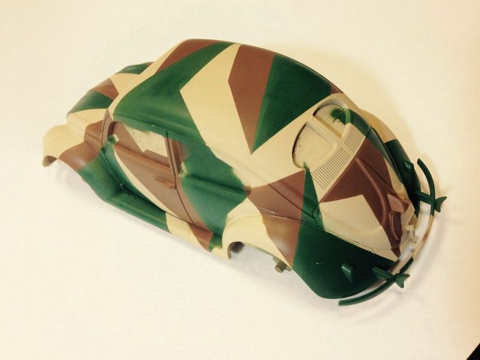

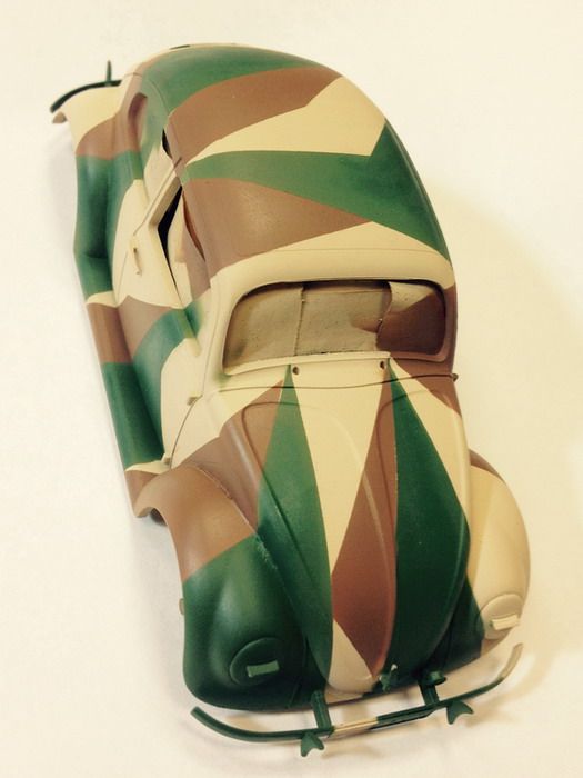

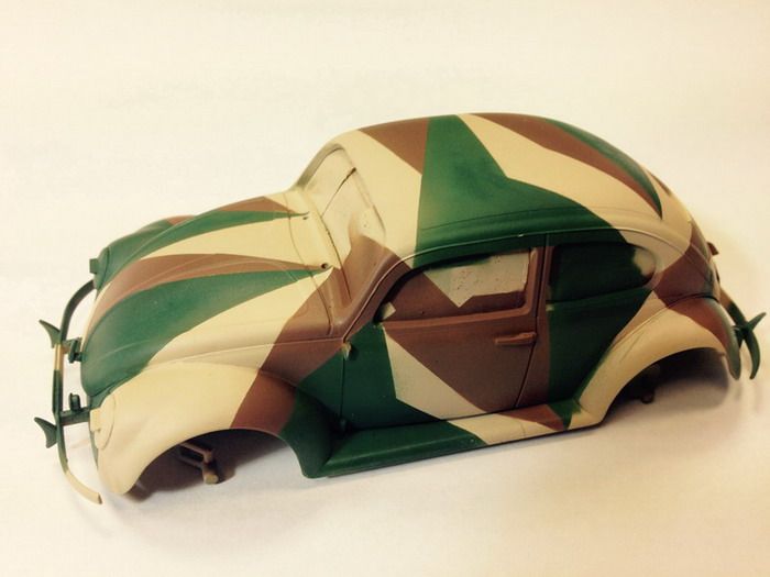

                Seguiré con el marrón...
                  Tengo que arreglar algún pequeño fallo.

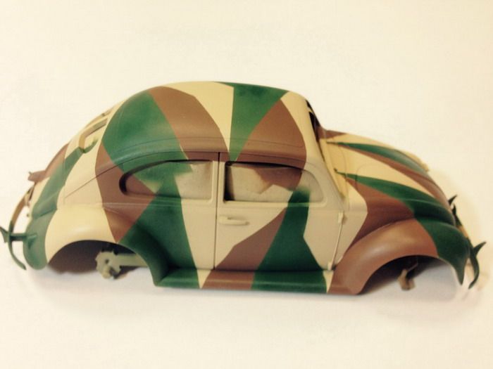

                          ¡Me gusta mucho ese camo! Te ha quedado perfecto ¿Qué pintura has usado?
                          ¡Duro con él Eduardo!
                            Gracias por los ánimos!!!
                            Nacho, he usado las clásicas Tamiya acrílicas con su disolvente XF20A.
                            Base arena aclarado con blanco y manchas verde oliva con una gota de arena y marrón rojizo co una gota de arena.
                              El camuflaje que has elegido, es chulo, chulo. Con ganas de ver más....venga Eduardo!
