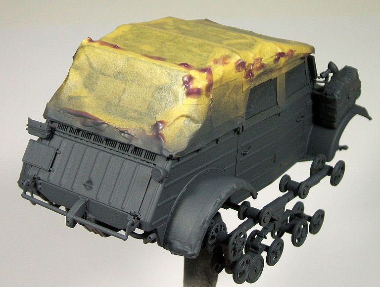

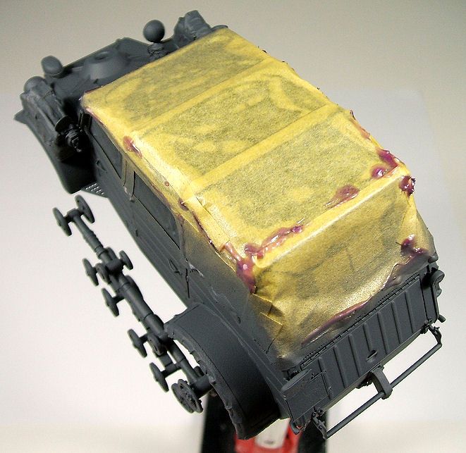

    ¿Pinto primero la carrocería o primero la capota? Parece que lo natural sería pintar primero la carrocería, pero como ya comenté soy una catástrofe pintando telas, más aún si están tan mal modeladas como mi capota. Así que para intentar iluminarla un poco decidí pintarla con el aerógrafo. Esto implica enmascarar la carrocería. Sin embargo la ausencia de detalles de la capota hace mucho más fácil enmascarar esta que no la carrocería así que primero pinté la capota.

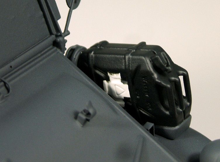

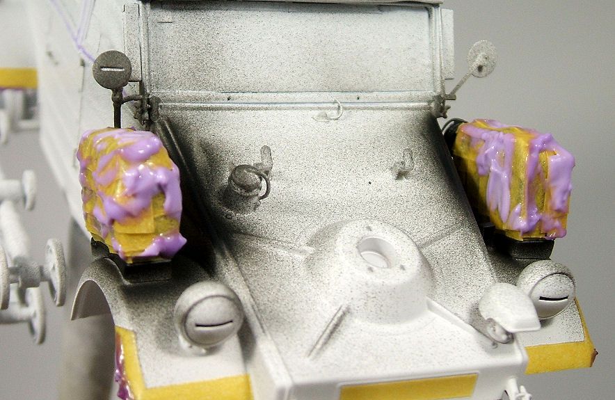

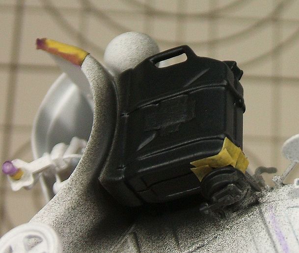

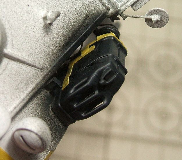

    Necesariamente hay que enmascarar los jerrycans. El poco espacio que dejan con los laterales de la carrocería y la presencia del brazo del foco direccional, el soporte de la pala y la bocina hace que enmascararlos sea bastante complicado. Para evitar tensiones y daños de estas zonas al desenmascarar se utilizan pequeños trocitos de cinta en lugar de trozos más grandes. Así retirarlos de los alrededores de estas zonas conflictivas es más sencillo.
    El resto del jerrycan se puede enmascarar de la forma habitual. Las juntas "difíciles" entre los trozos de cinta se pueden cubrir con Maskol para evitar filtraciones.

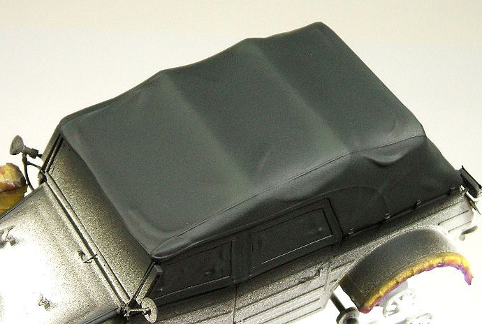

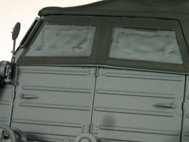

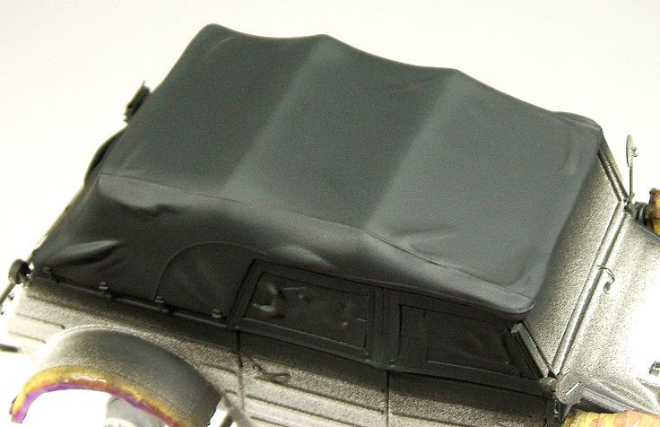

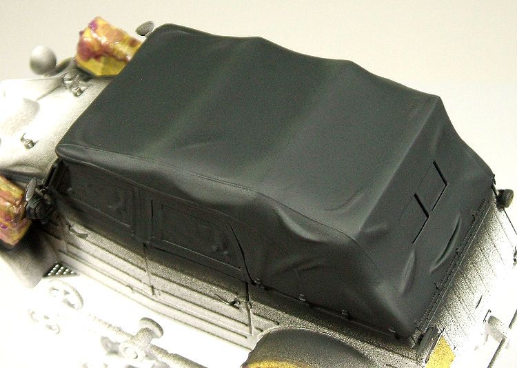

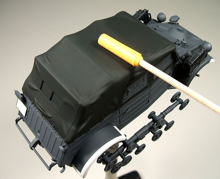

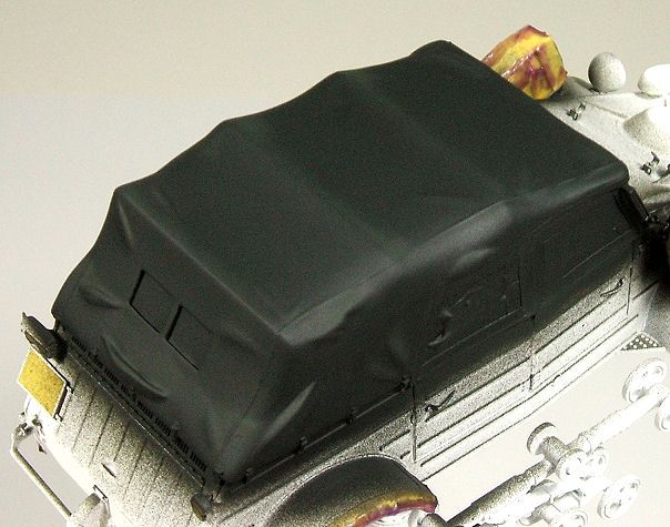

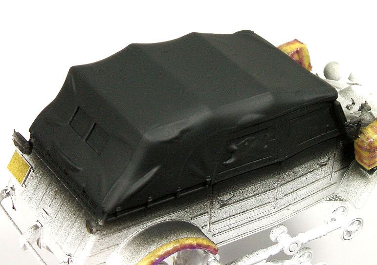

    Pinté la capota con una mezcla de negro mate XF-1 ligéramente aclarado con amarillo mate XF-3 y con agente mateador X-21, de esta forma me queda algo de margen para dar algunas sombras usando negro puro.
    Probé a iluminar añadiendo blanco puro XF-2 sobre una capota de un antiquísimo Kübel de Tamiya, pero el resultado era espantoso, por lo que seguí iluminando añadiendo más amarillo a la mezcla. Para sombrear añadí más negro mate.
    Aún queda resaltar las costuras, pintar las correas y remaches y perfilar todos los detalles.
    Y no comento más sobre la capota porque está horrible. En algún futuro lejano me apuntaré a un curso de pintado de figuras.

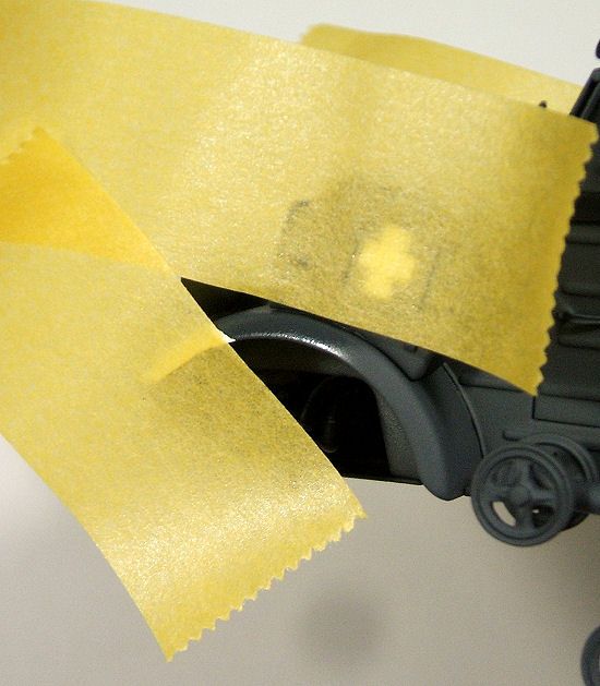

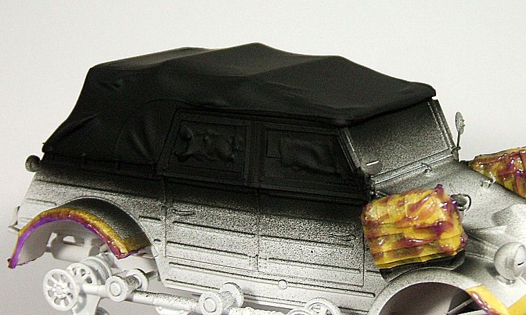

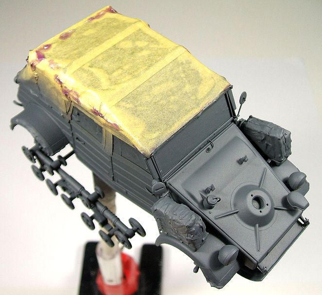

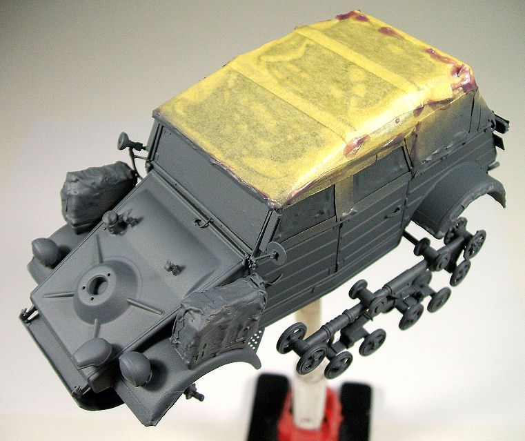

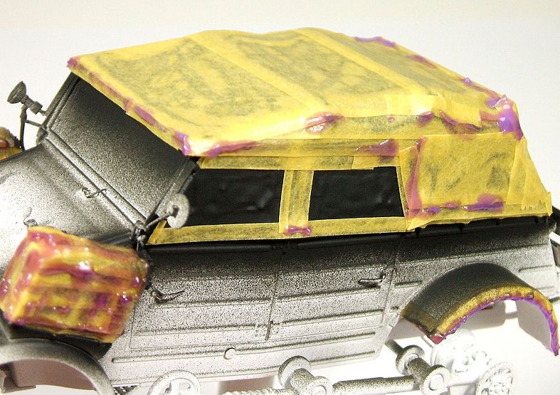

    Enmascarar la capota tenía un pequeño gran problema: el Maskol de las delicadas ventanas laterales de polietileno. Colocar cinta sobre este Maskol y luego retirarlo es arriesgarse a quedarse con la ventanilla colgando. Hay que enmascarar pero sin cubrirlo. También hay que tener mucho cuidado con las correas de sujeción. Una vez más aquí se usó trozos pequeños de cinta, más fáciles de despegar.

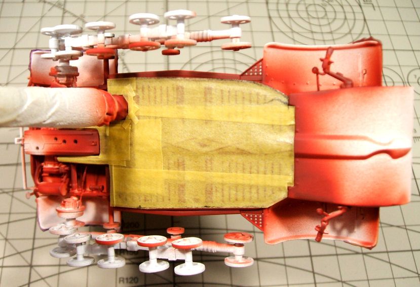

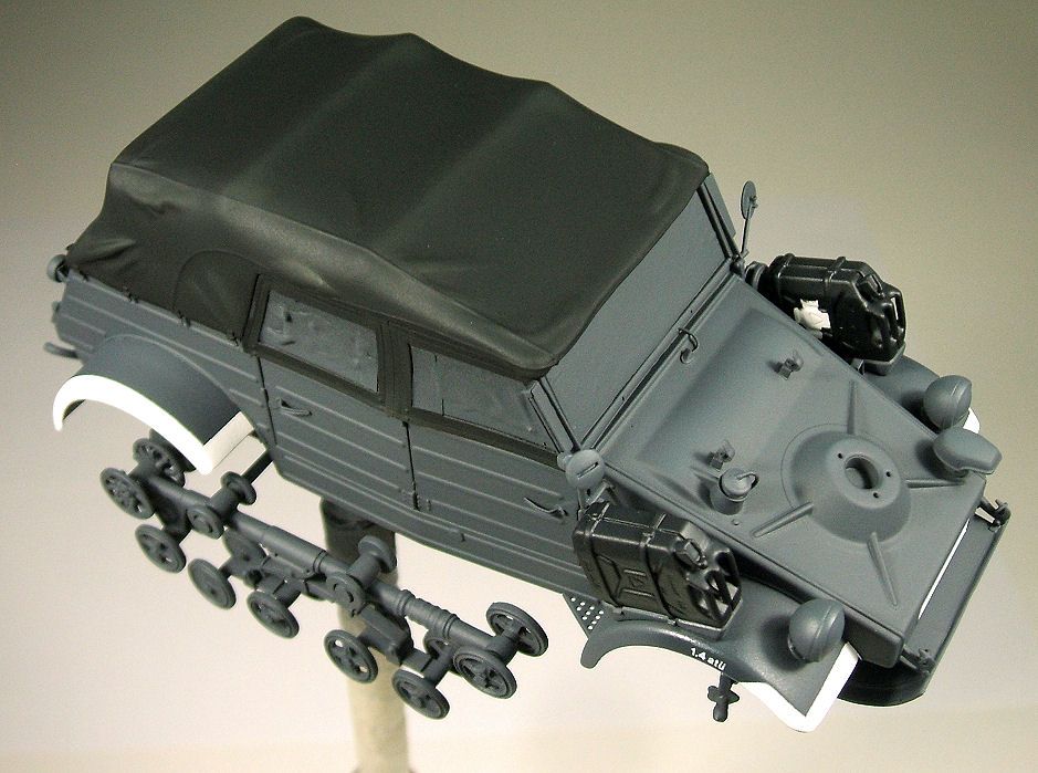

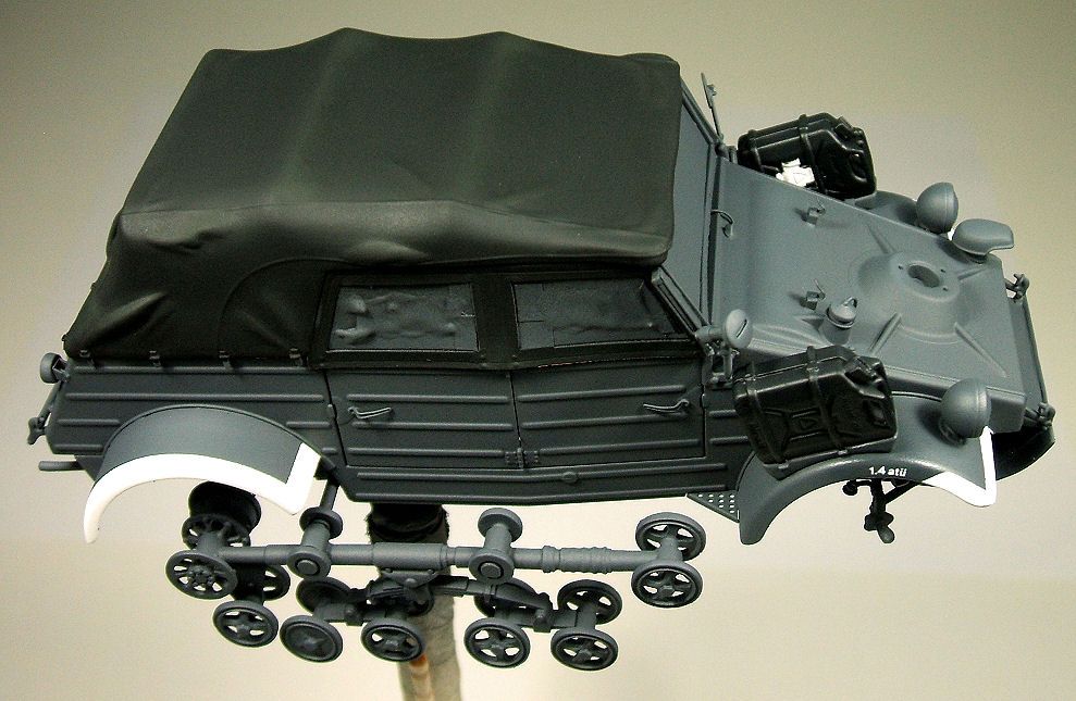

    En alguna fotos de Kübels volcados se ve que el color de la panza de la carrocería es más oscuro que el color de las protecciones de la dirección y del motor (arena) lo que me ha hecho pensar que igual esa parte se deja con el rojo imprimación como pasa con los vehículos pesados. En este caso lo pinté con una mezcla de rojo mate XF-7, marrón rojizo XF-64 y un poco de barniz brillante X-22. Cuando está seco se enmascara con sinta, sin necesidad de ser muy preciso ya que esa parte se va a ensuciar bastante.

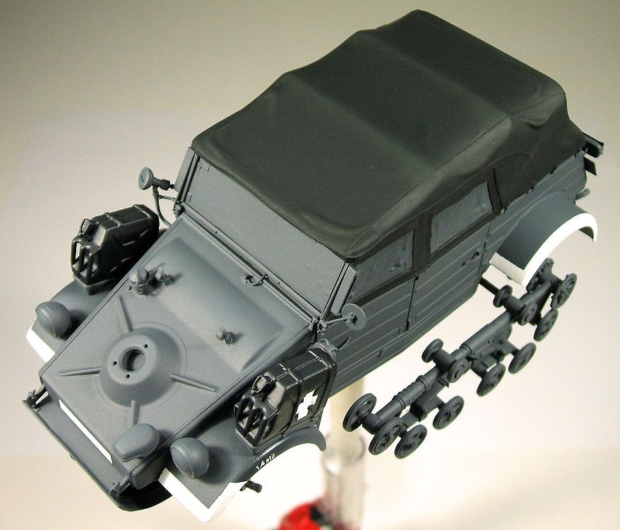

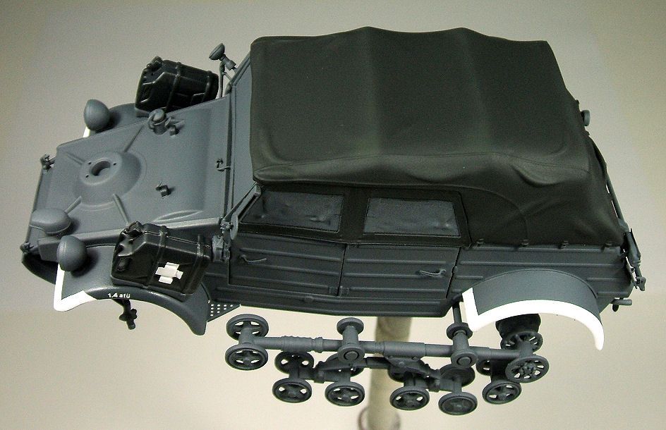

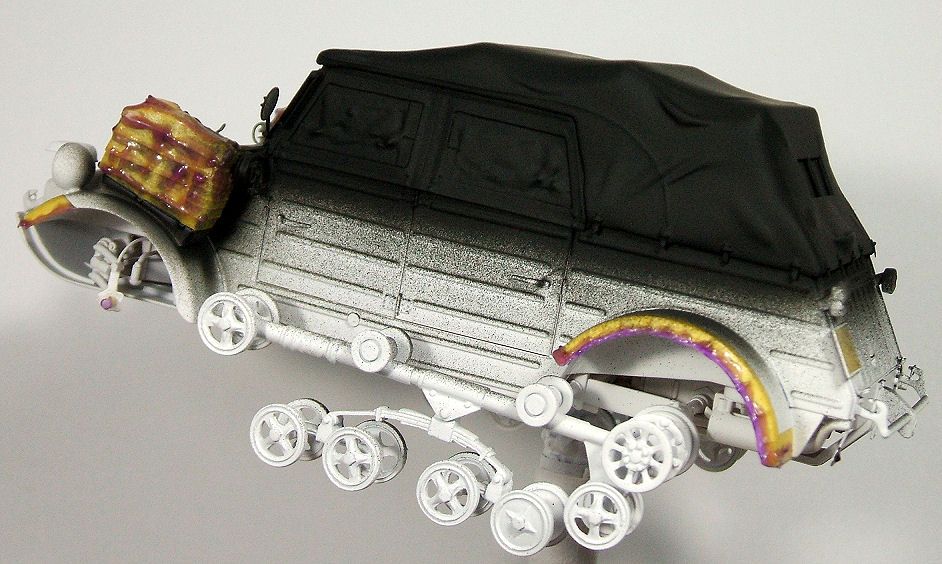

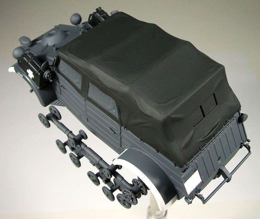

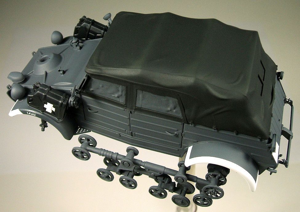

    Y por fin, tras tres semanas de trabajo desde la finalización del montaje ya puedo pintar la carrocería. Como dije antes el gris alemán de Tamiya XF-63 me resultaba demasiado claro, así que probé distintas mezclas con negro OTAN XF-69.
    La mezcla final es la de la izquierda: gris alemán XF-63 con un 20% de negro OTAN XF-69 y barniz brillante X-22. También di una luz sobre las superficies horizontales añadiendo gris claro XF-66 intentando ser consistente con la iluminación de la capota.
    En vivo el gris es un poco más oscuro.

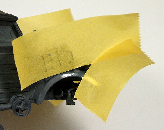

    Cuando la pintura está endurecida se pueden retirar las mascarillas de las placas de matrícula, de la capota y de las bandas laterales. EL resultado es más que mejorable. En algunos sitios cometí errores tontísimos como estos:
    Al retirar la cinta de la capota me encontré con que esta había dejado un pequeño residuo en las zonas donde más había agarrado. Para eliminarlo (o embadurnar las zonas limpias, según se mire) picoteé la zona con un poco de cinta (aunque esto funciona mejor sobre una base satinada o brillante).
    La próxima vez le quitaré adherencia a la cinta pegándola y despegándola en algún sitio que no deje fibras o pelusa.

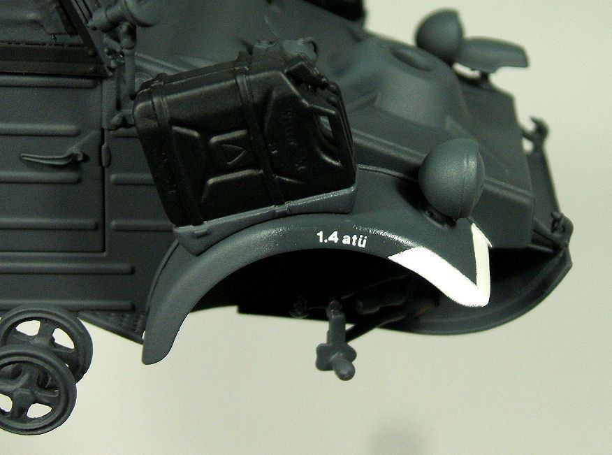

    Para colocar las calcas de las marcas de presión di una capa base de barniz brillante X-22 diluido con disolvente para lacas.
    Las calcas son las de un Kübel de Italeri (el donante de la capota) y se colocan usando Micro Sol y Micro Set.
    ¿Por qué las de Italeri y no las de Tamiya?. Las de Italeri siempre me han parecido más finas que las de Tamiya, pero es que además yo lo que tengo es un Kübel "africano" de Tamiya, con sus ruedas de balón y las calcas correspondientes a las presiones de estás ruedas, distintas a las de las ruedas "europeas". Tengo las calcas de otro Kübel de Tamiya, pero con los indicadores de presión negros mientras que la de los prototipos eran blancas. De ahí el usar las de Italeri.
    Por otro lado no acabo de tenerlas todas conmigo: en las fotos de Typ 153 se ve claramente que la presión de las ruedas es 1.4 atü (Atmosphäre Überduck o Atmosphäre über Bezugniveau) pero en las que tengo del Typ 155 no se ve tan claro y me parece que incluso puede ser 1.6 o 1.8 atü.
    Las calcas se sellan con otra capa de X-22 diluido con alcohol isopropílico X-20, menos agresivo que el disolvente para lacas.

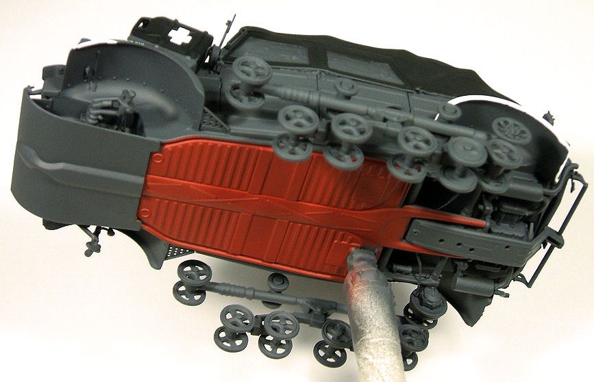

            Los puentes y los tambores de freno se desconchan con un rojo imprimación, una mezcla de rojo sangre 41 de Miniature Paints y negro 120 de Vallejo.
            La panza se araña y desconcha con sombra tostada 70941 intentando dar direccionalidad a los desconchones, de delante hacia atrás.

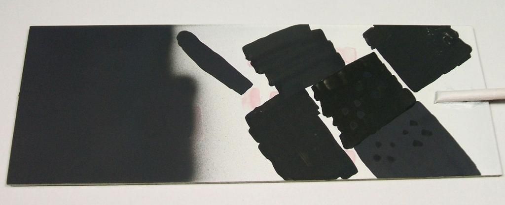

            Basado en la experiencia del Wiesel y del disolvente de Humbrol quise probar los disolventes que tenía a mano sobre el casco de pruebas antes de aplicar nada sobre la maqueta.
            El disolvente de Humbrol levanta la pintura de Tamiya, esté esta mezclada con barniz brillante X-22 o mateador X-21. Primero empieza a dejar algunas zonas más oscuras y brillantes e insistiendo un poco se acaba levantando, sin excesiva dificultad. Y no es un problema de un frasco contaminado; esto son los resultados de dos frascos recién abiertos y pincel limpio.
            No entiendo muy bien qué es lo que está pasando. Lo de las partes un poco más oscuras me había pasado con frecuencia, pero atacar a la pintura de esta forma no.
            El disolvente de Tamiya es un poco más graso y tarda un poco más en secar, pero el filtro fluyó con suavidad. En este caso he aplicado un filtro muy fino con negro mate XF-1 por todo el vehículo, capota y ventanas laterales incluidas.

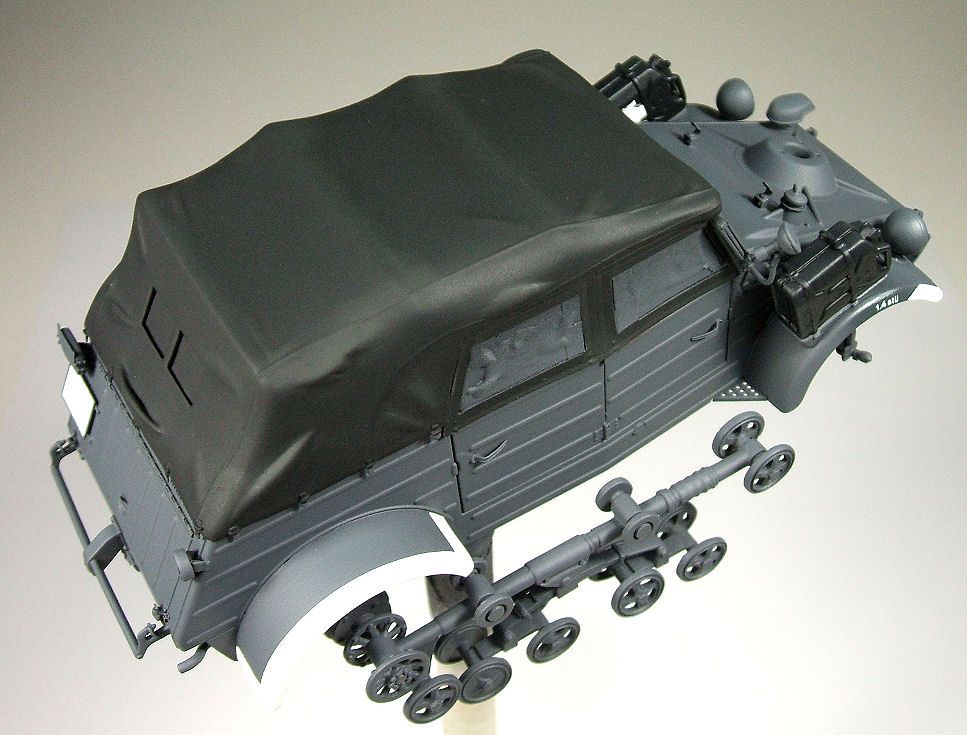

                  Y le llegó el turno a la capota. Como no sé pintar lonas con acrílicos (ni con otra cosa) haciendo subidas de luces pues el paño del centro quedó horrible. Intenté repintarlo pero por alguna razón la pintura no me quedaba uniforme sinó que se apreciaban los brochazos. Intentar arreglarlo con un poco de X-21 solo empeoró la cosa con lo que me encontré con un paño lelno de grumos y brochazos. Aquello no podía quedar así.
                  Decapar algo tan delicado como este Kübel y sin alterar lo que hay alrededor no es plato de gusto de nadie, pero a veces no queda otra. El lijado está descartado siendo una pintura tan blanda como la de Vallejo. Hay que recurrir al alcohol etílico. Es tentador el enmascarar los alrededores para no mancharlos pero eso sería cortejar al desastre: el alcohol escurriría a lo largo de la cinta y se filtraría, arruinando la parte que se quiere proteger. El disolvente para lacas está descartado porque levantaría la imprimación.
                  Con mucho alcohol etílico, un pincel plano y muchísimo cuidado se puede decapar cualquier cosa sin manchar los alrededores.
                  Una vez evaporado el alcohol y limpios sus residuos pinté el paño con negro 120 y di unas ligeras luces con amarillo mate 953... a pincel seco. Totalmente pasado de moda pero muy controlable.
                  Otro problema que me encontré es la curiosa tendencia del negro mate de Vallejo a clarear cuando se da muy diluido y yo necesitaba perfilar las costuras de la capota y ventanillas laterales. Como todo va a ir barnizado no me importaba usar un negro satinado, más intenso que el mate, en este caso X-18 de Tamiya. Si me paso siempre puedo borrar con disolvente el error.
                  Si, no es ninguna maravilla.
                  Finalmente se pintan las correas de la capota con la misma mezcla que las de los jerrycans, pero más oscuras.
                  El resultado final es suficientemente aceptable.

                  La serie de catastróficas desdichas continúa al levantar las mascarillas de las ventanillas: bordes astillados y la imprimación visible. No creo que sea para nada culpa de la cinta de enmascarar sino de esa imprimación a base de hormigón armado de... ¡Tamiya! ¡Cómo no! Y es que es gruesa a más no poder. Y eso que era la blanca, la "fina".
                  Por lo menos no que quede con las ventanas de polietileno colgando de las pinzas...
                  Retoqué los perímetros de las ventanas con negro.
