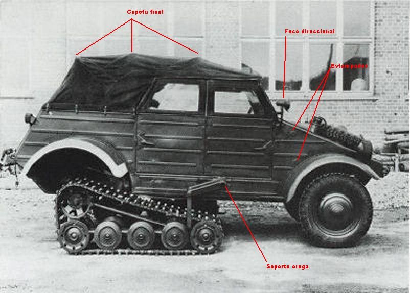

    PERO... ¿SOBRE QUÉ KÜBEL ESTÁ BASADO ESTE CHISME?
    Parece ser que hubo más tipos de Kübels que lo que parecía, así que habrá que tener cuidado para no meter detalles de uno producido en el 45 o hacer mezclas imposibles. Lo malo es que del Typ 155/4c hay muy pocas fotos y las que hay son poco claras. Empezando por esta nos encontramos con que:

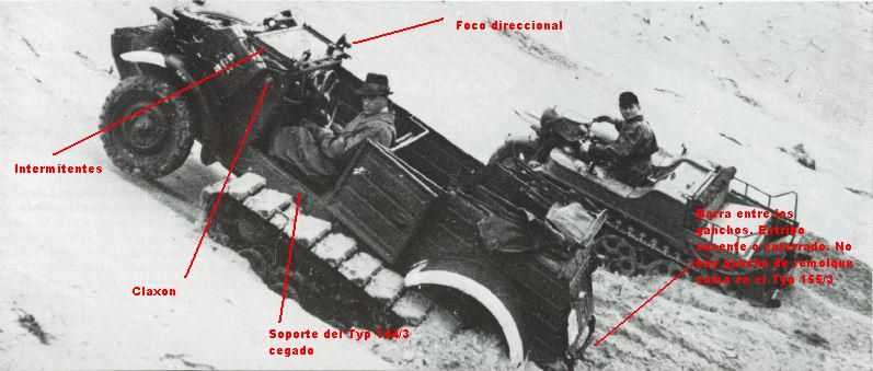

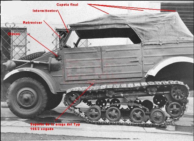

    Pues parece que es un Kübel producido a finales del 41. Pero luego aparece esta otra (¡Ojo, que está trucada!):
    La lona con 3 barras horizontales ya no cuadra con el resto de elementos del frontal ya que fué introducida en el verano del 43. Pero es que además, si se trata un poco la imagen (jugar con el contraste y ecualizar el histograma de grises) se dislumbra un poco el nuevo silenciador introducido en la segunda mitad del 42, cosa que se ve aún mejor en esta foto de la configuración simplificada Hortsmann:

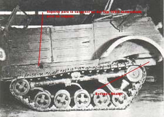

    Ahí está el silenciador tardío. Pero más interesante son esas marcas redondas tapadas con soldadura (o sin tapar) justo debajo de la puerta del conductor, sobre el refuerzo. No es el agujero para el gato, no es su posición. Se piensa que solo hubo un Kübel sobre el que se probaron las distintas configuraciones. Echando un vistazo a las fotos del Typ 155/3:
    Pues ahí puede estar la explicación de esos agujeros circulares y esas mezclas raras: el cuarto volumen del Kübel es el de uno producido en el verano del 43 pero anterior al número de chasis 2-029001, antes de que se recolocaran las luces traseras y la placa de matrícula.

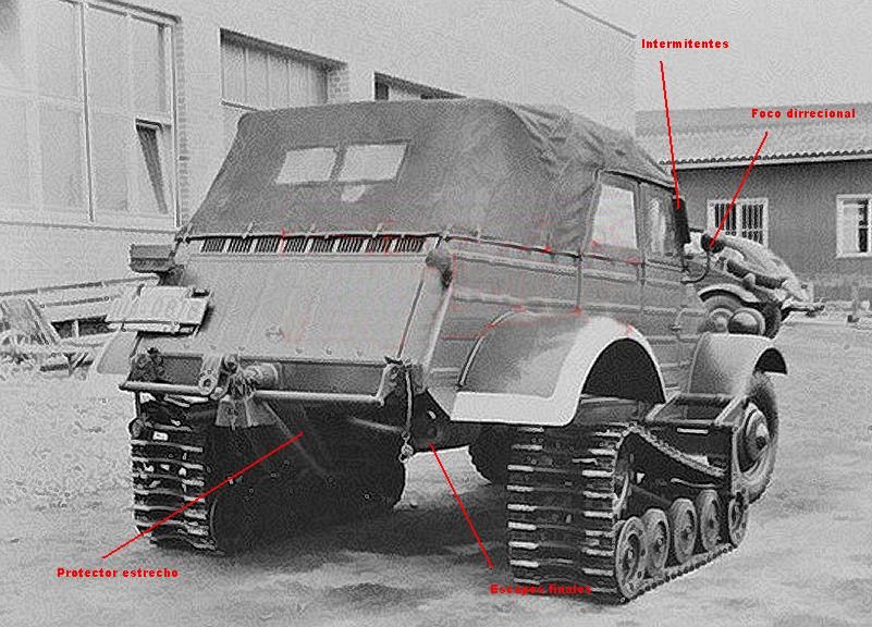

    Pero esto no acaba aquí. No puede ser tan fácil: ¿Y ese protector estrecho para el motor qué pinta ahí? Pues buena pregunta, como el gancho de remolque y los refuerzos tubulares que se agarran en algún sitio del chasis, delante del motor. ¿Lo llevaba el (los) prototipo(s) probados en el Schwarzwald en el 43?. Ni idea. Las fotos que tengo o no son claras o el chisme está enterrado en la arena y no se ve si tiene el gancho o no. Aunque me da que no.
    Desgraciadamente no tengo el tocho de Tankograd y el resto de la bibliografía no cuenta absolutamente nada, ni siquiera lo del gancho de remolque. Si alguien supiese algo...
    Resumen: mi Kübel va a ser una mezcla: los tres primeros cuartos de la carrocería van a ser los del un modelo de finales del 41 y el cuarto de un modelo del 43.
