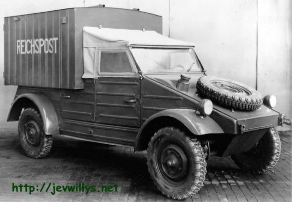

    Empeñado en hacer algo con cierto rigor histórico, me he encontrado con que apenas hay información sobre este vehículo. Una sola foto, por supuesto en b/n que muestra solo el frontal y un lateral.

    Sobre el color, pues poco margen de maniobra tenía si quería hacer un vehículo real, ya que aunque he leído que fue empleado también como ambulancia y como vehículo de propósito general de carga, la del Reichpost es la única foto con la que cuento.
    Rebuscando en la historia del servicio postal alemán (por cierto, al decir de su historia, el primero del mundo) resulta que el único período en el que no utilizó el precioso color amarillo tan típico de los servicios postales en sus vehículos (y que tanta cancha hubiera dado) fue el periodo entre la República de Weimar y los años de postguerra (los años del nacional-socialismo) antes de constitución de la nueva RFA en 1949. Durante este periodo se empleó un rojo vivo, con el águila nacional-socialista y la esvástica, y tipografía en el clásico gótico.

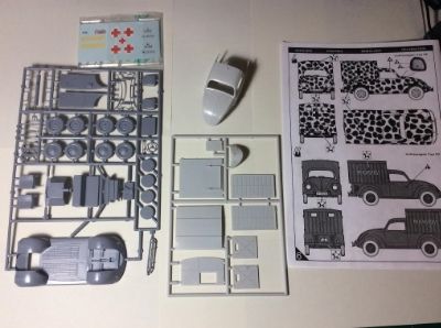

    LOS KITS

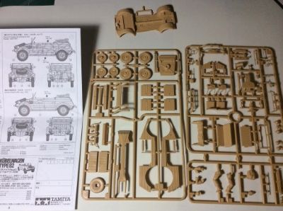

    He utilizado el ya conocidísimo kit de Tamiya (ref.35213) y el de CMK del Type 83 (ref. 35018) del que para esta maqueta solo aprovecharé la caja, y con cuya carrocería trataré de hacer más adelante el modelo con caja abierta
    Tamiya 35213
    CMK 35018

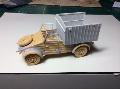

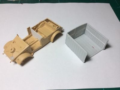

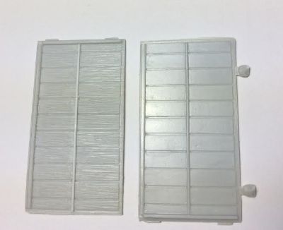

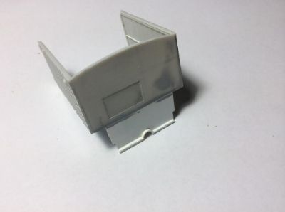

    Lo primero que hice fue querer montar la caja, y pensando (como un cenutrio que soy) que la caja era de madera me puse a texturizar el suelo y los paneles laterales por dentro, hasta que observando la única foto de la que dispongo me di cuenta de que aquello parecía más chapa corrugada que madera. Efectivamente tanto Jorge Porto como Javi Diesel me sacaron de mi chusco error, y hala, a lijar lo texturizado.
    El resto, tiene poca complicación como ya sabéis de sobra. Le he hecho el panel de separación en la cabina, el cual he reforzado con un par de escuadritas por abajo.
    Ahora, el encaje de la caja es para llorar, además de deformadas, las placas no entran a escuadra ni a la de tres…
    Luego el parabrisas… queda un hueco entre este y la carrocería, nada que no se pueda arreglar con una tirita de plástico y algo de masilla, pero es una cosa que me extrañó bastante tratándose de Tamiya:

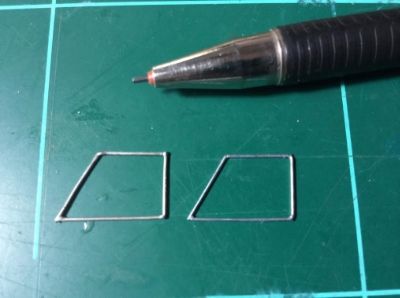

    Para las ventanas probé con alambra y lámina de estaño, pero el resultado no era satisfactorio
    Así que de momento los he hecho en plástico, con una varilla de evergreen de 0.5mm. por dentro para darle algo de consistencia

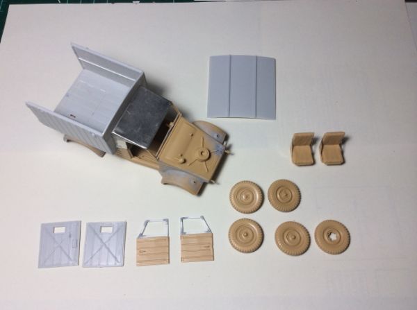

    A la espera de que me lleguen los faros y algún otro detallito, el despiece es este, asi que espero poder empezar la pintura cuando antes para poder llegar a la fecha…

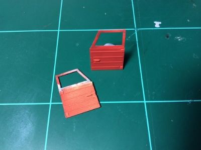

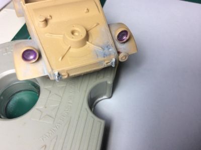

                  Bueno, antes de empezar a pintar, le he hecho alguna pequeña ñapa más siguiendo los consejos de Diesel, aunque con desigual fortuna...
                  - Le he quitado los tornillos a las bisagras (pues en los late iban soldadas) y he sustituido por laminita de ever (quizas demasiado gruesa)
                  - Le he quitado los ganchos erectos, y he intentado reproducir las bisagras y en posición plegadas, nuevamente el eje de las mismas se me ha ido de grosor...
                  - Le he hecho el faro trasero, del cual no disponia, y nuevamente me ha quedado grande...

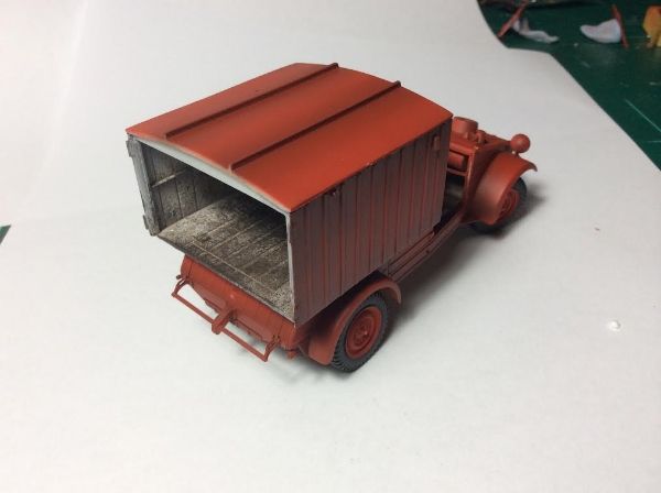

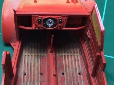

                  El Interior me ha resultado enfarragoso, deberia haberlo pintado antes de pegar el chasis a la carroceria... error de bulto, fruto de la precipitación. Ya con óleos y polvo:
                  Los asientos aparte (no les hice foto, pero van en cuero marron)

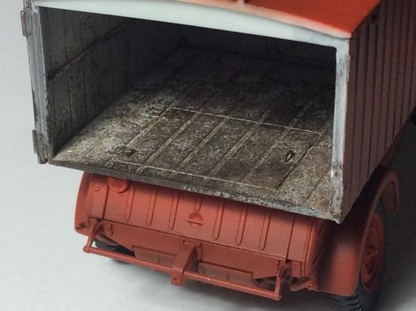

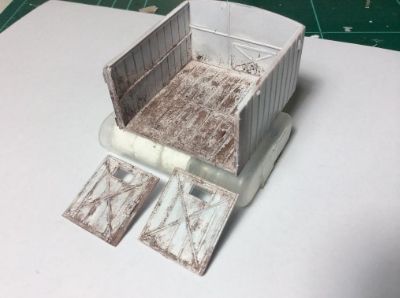

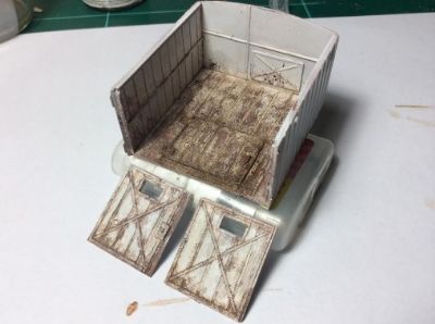

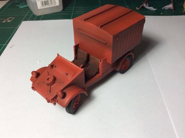

                  La caja, una odisea, no me convencía nada y la he pintado y despintado tres veces.
                  Antes y después de un lavado con óleos:
                  En cualquier caso, esta foto es del primer intento. Ahora mismo la tengo enmascarada, y he olvidado hacerle una foto, asi que no puedo enseñarla

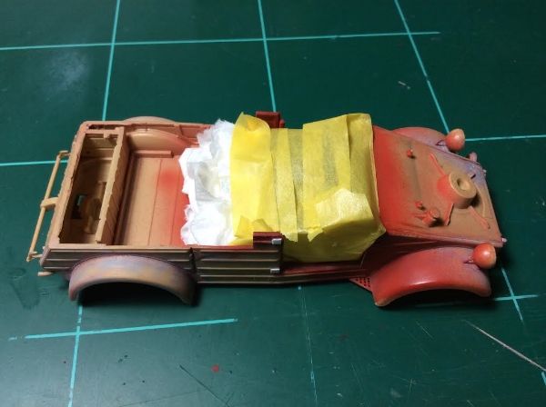

                  Al final se podrá ver el resultado, menos pasado que en las primeras opciones, y es que me resulta muy dificil controlar el desconchon con la laca...

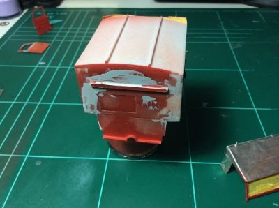

                  Nada más empezar a dar la primera capa descubro imperfecciones, asi que masilla y a lijar de nuevo
                  Por fin, enmascarado el interior, esta noche capa base y algun desconchón...

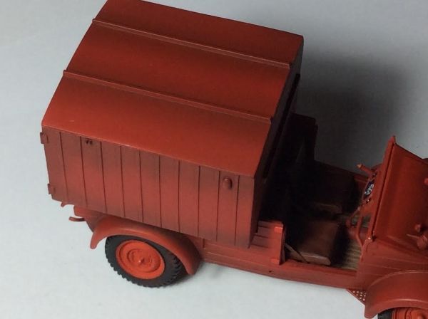

                  En fin, que no llego, no llego, pero acabarla, la acabo, va por ustedes
                    Sesión de pintura:
                    Detalle de la como ha quedado la caja, al final:
                    Detalle de los ganchos reconstruidos:

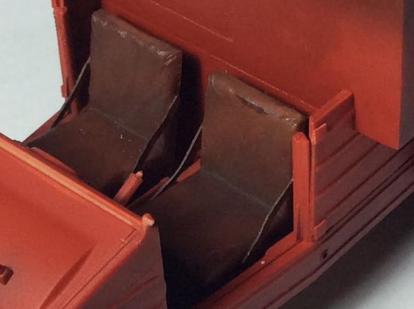

                    Asientos, al hacer las fotos salen los errores como esa mancha oscura que ha aparecido sibilinamente y a traición en el lomo del asiento del conductor... un poquito de thinner y a cruzar los dedos
                    Al igual que una pequeña picadita:
                    Mañana le doy un par de pasaditas de aero, a ver si se puede corregir ese y otro fallito que he visto,
