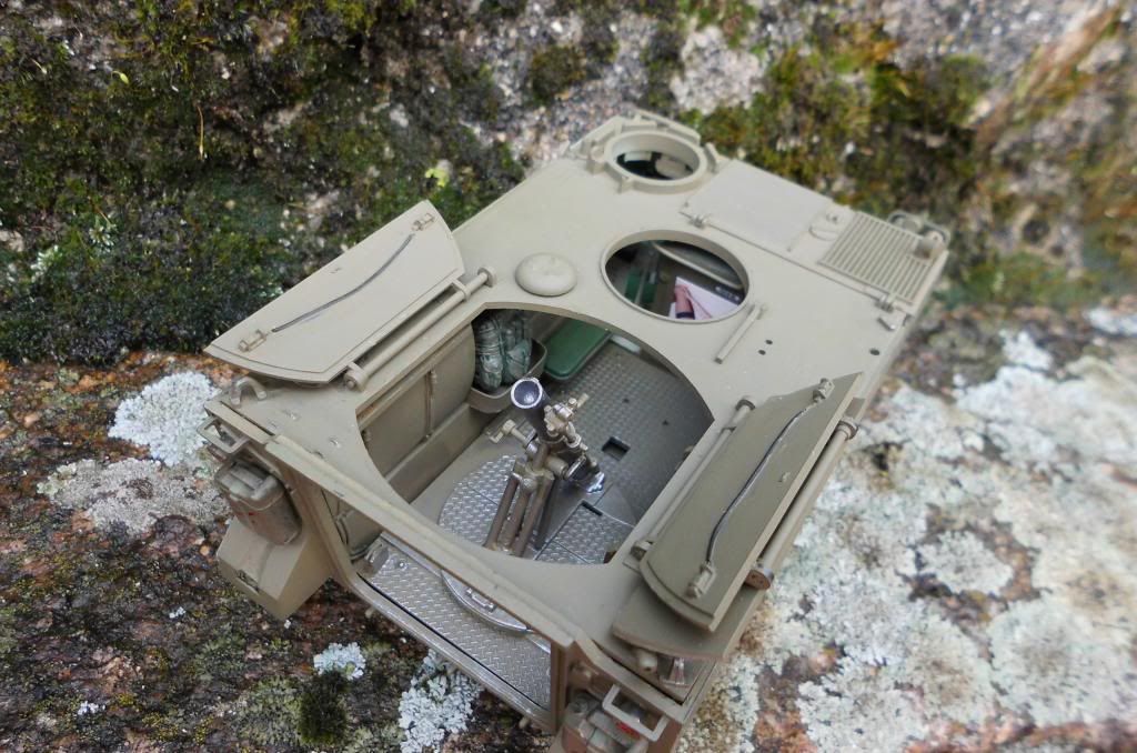

    Hola, esto ya esta tomando forma, aquí tenéis las fotos de como lo estoy llevando
    y el problema viene con el tema de las calcas el que quiero representar es este
    y lo que no tengo ni idea de lo que tendría que llevar en el guardabarros, en uno supongo que en el derecho la matricula y según las instrucciones de REPLIMODEL en rojo, pero en el otro guardabarros ¿Qué es lo que tendría que llevar?
    espero alguien me pueda ayudar
    un saludo
    Fernando

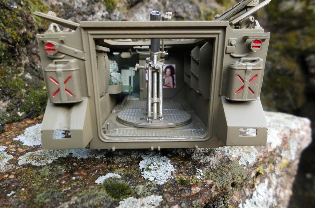

      sobre calcas....ya te lo miro...donde??' no se, pero lo intentare...
      otra cosilla...luces traseras...demasiado vivo ese rojo...que, que esta todo el rato frenando???
      aqui tienes un ejemplo de como son (sin estar frenando)...izquierdo
      y el derecho...
      la parte roja del faro izquierdo es la luz de freno convencional (luces de carretera)...la parte de abajo de izquierdo y derecho son luces de posicion de guerra (reducidas)...y la superior del derecho es la luz de freno reducida (luces de guerra)
      y....pero hombreeeeeee!!! con la currada que te has pegado con el interior y me pones esas petacas???
      Pd: y entiendo que ya no esta ambientado en los 70,s....esa decoracion es de mediados/finales de los 90...en ese caso, la churri si que es correcta

        Gracias Luis, si que me parecían un poco subidas de rojo intentaré arreglarlas ¿Cómo? NPI, por lo que me dices entiendo que las de guerra son casi negras y la de carretera un rojo mas apagado, y las petacas pues es lo que tengo, la semana que viene me pasaré por Barcelona y intentaré comprar algo de mas calidad ¿algún consejo de marca?

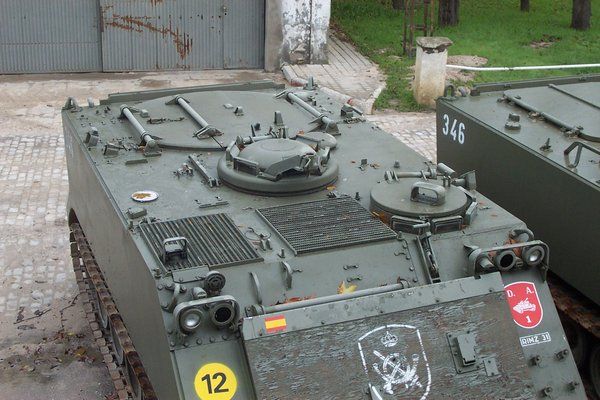

        las calcas como ya he comentado tengo las de REPLIMODEL y el problema es que en las instrucciones no aclara que calca es el que tendría que poner en el guardabarros teniendo presente que me gustaría que fuese del RIMZ.31 es decir como el de la foto y el numeral pues si no lo ves incongruente el 345 por ser el anterior al que esta a su lado

          utilizando esta foto de un M577A2 del RIAC 61...podemos deducir como podria ser tu M125 del RIMZ31...
          matricula a la izquierda...y a la derecha lo que indica a que unidad pertenece......escudo de infanteria con fondo rojo...un numero en romano (I ó II) que indica el batallon y un numero en arabigo que indica el regimiento (61)
          entiendo que al pertenecer a la misma brigada (XII) los emblemas y distribucion serian los mismos (escudo infanteria/romano/arabigo)
          incluso en la XI brigada llevaban (misma division) la misma distribucion/decoracion (salvando el escudo y numeral amarillo)
          y si, el numero 345 es mas que logico....

            Gracias Luis, peeero no termino de entender lo de los números romanos, dices que representan al batallón, eso lo entiendo pero teniendo en cuenta el numeral 345 ¿a que batallón pertenecería? y en lugar del (61) ¿tendría que llevar el 31? esa es mi gran, duda pues desconozco ese sistema de identificación, nunca me había parado a estudiar este tema y el gran problema es que cuando ves una foto de un vehículo solo ves una parte nunca todos sus lados, bueno si puedes bien si no le pondré algo y a esperar acertar
            Fernando
            • #36
              I/31 ............
              Entiendo que la compañía 300 seria del primer batallón....y la del segundo 600 o por ahí

                  Creo que el Asturias 31 solo tiene un batallon.
                  El numero 345, seria el 5 Toa, de la seccion de apoyo de la 3ª cia. No se si los Portamorteros serian el 2 y 3 o bien el 4 y 5.

                          te pongo 2 fotos de lo que estoy terminando (malamente) es un m-113 del RIMZ 31 en los años 90, solo para ver situación de números y demás símbolos.
                          la matricula delantera en el lado izquierdo, la trasera en el derecho. También en la parte trasera llevaba el numero de carro de menor tamaño al que llevan en los laterales.
                          el numero 330 , el primer 3 por la 3 compañía , el segundo 3 por la 3 sección, el 0 por ser del jefe de sección.
                          delantera lado derecho, Emblema de Infantería, " I " Primer batallón , " 31 " Numero de Regimiento ( Asturias 31) y la franja vertical en blanco por ser de la 3ª compañía (ver numero 330)
                          si fuese un carro de la 1ª compañía ( numero 1XX) seria como el dibujo de abajo
                          delantera lado derecho, Emblema de Infantería, I Primer batallón , 31 Numero de Regimiento ( Asturias 31) y la franja vertical en rojo por ser de la 1ª compañía (numero 1XX)
                            Si fuera de la 2ª CIA la franja seria AMARILLA
                            Si fuese de la compañía MAPO la franja seria NEGRA
                            Si fuese de la CIA de servicios la franja seria AZUL
                            También hay que dibujar la línea de color en las argollas de la sirga de remolque, igual que ha hecho Luis F. Colina Saez en su maqueta, que a propósito, esta muy cuca.
                            Gracias Luis F. Colina Saez por acordarte tu de este tema.
                            • #44
                              Gracias a los dos, me habeis solucionado la duda que tenia y es por que Replimodel aunque tiene algo para el RMIZ-31 no tiene estos emblemas que tendre que montar cortando dos y montando este emblema en concret
