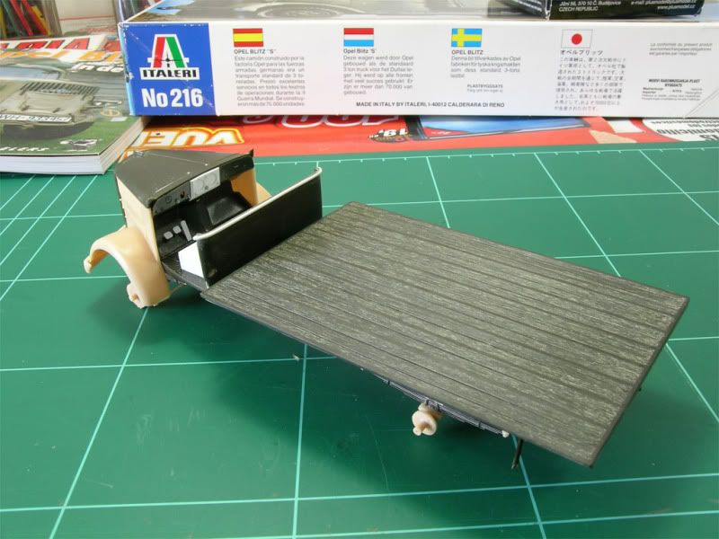

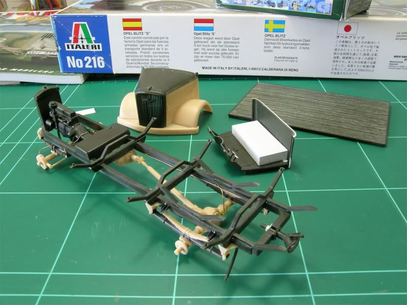

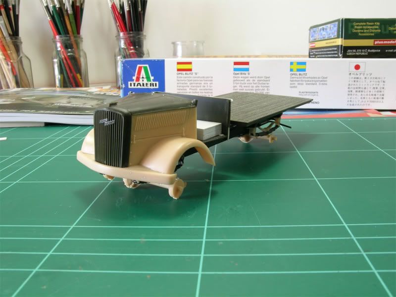

    Como me entro el ansia viva y este vehículo me resulta tan atractivo, amen de los últimos que se estan viendo por ahí, me he dejado llevar por esa fea costumbre que tenemos algunos de estar con 30 cosas a la vez para luego terminar 2 .
    Como dije, descapotable y con un flak, no se si en Normandia o Afrika. Espero que esto se anime de verdad. Ahí van unas fotos y mis saludos.

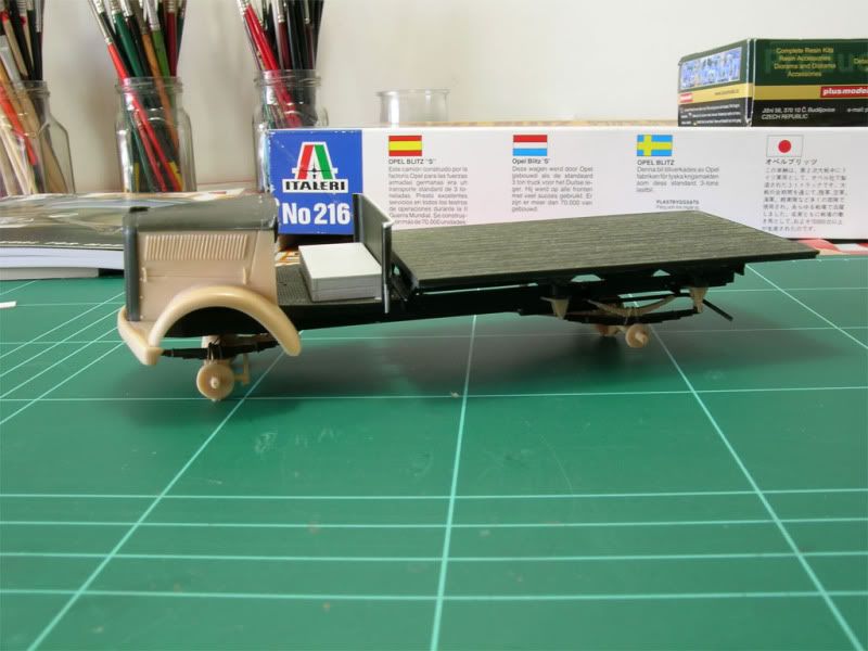

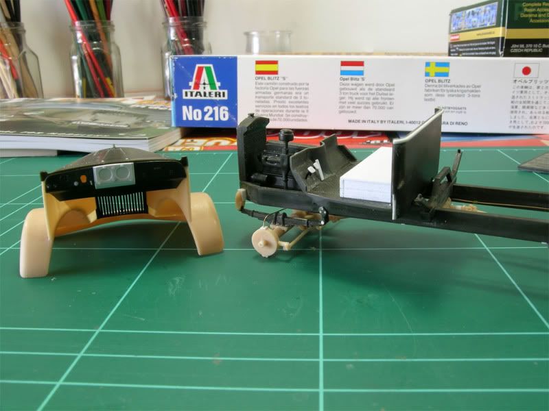

      Joder Rubenigue si que lo has pillao con ganitas, de momento impacable,veo que las ballestas dobles traseras te quedan tb como las mias,voladas , por cierto me he dado cuenta de que el tren de rodaje delantero queda mas subido que en los normales y creo que hay que hacerle una plancha interna para que no se vea el motor,es correcto?,será por ser un 4x4?.

          Da la impresión de que si es más alto pero no por las ballestas, más bien será por los ejes y los guardabarros. Respecto a las ballestas traseras, en las fotos que tengo van como dices Paco, eso si, llevan sus topes en el chasis. Y respecto a la placa que comentas no lleva ninguna, ten en cuenta que el motor va en la misma posición que el tracción trasera y se ve lo mismo. En el libro que tengo encima de la mesa por lo menos no aparece nada parecido.

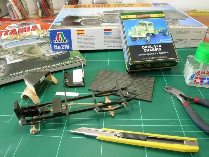

              Las ballestas extras van "sueltas" arriba porque al ser auxiliares, sólo entraban en contacto con sus topes cuando las principales ya estaban sobrecargadas.

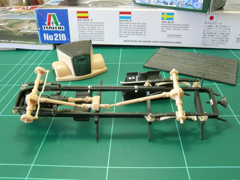

                Por cierto, lo que creo que se aprecia en algunas fotos del chasis 4x4 son unos amortiguadores "de brazo" (típicos de la época y que se ven en otros vehículos de entonces) montados en los largueros justo detrás de cada rueda y que se unen al eje. Lo que ya no se es si se trata de algo de serie o sólo instalado en determinados chasis como los destinados a ambulancias para hacer más progresiva la suspensión (otra modificación frecuente en la época y en los dos bandos). Veré qué más tengo sobre esto.

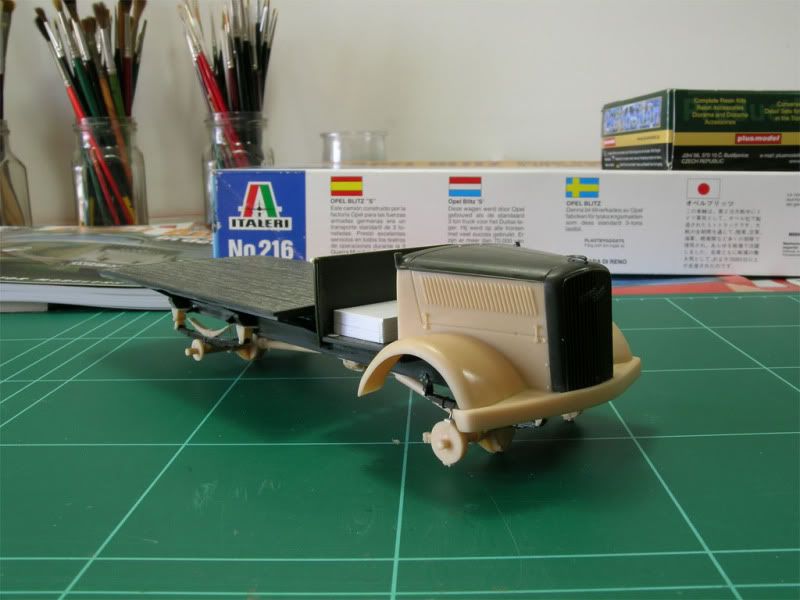

                    Ahí van más avances sobre el camión. Gracias JaviD y Pepe, todo aclarado!
                    Me faltan unos remaches y de momento paro. La única putada será utilizar las ruedas del 4x4 de Plus que no son del todo buenas. Saludos a todos.
