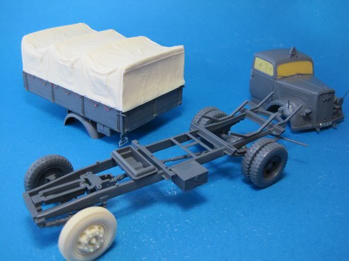

Esta casi terminado de montar, que por cierto después de una temporadita montando, Academi y Trumperter, volver a tocar plástico de Tamiya es una auténtica gozada.

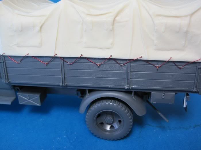

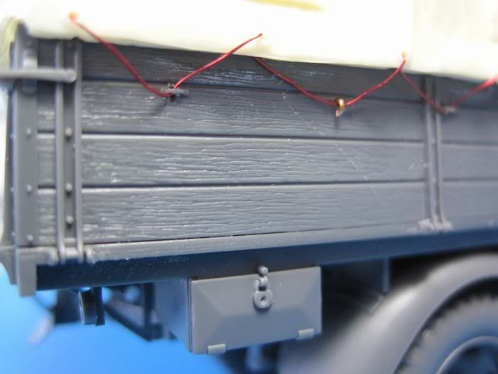

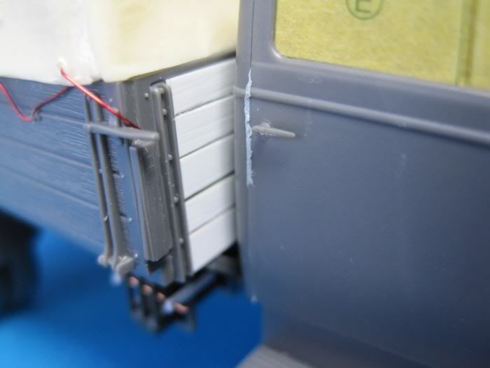

El kit es perfecto en encajes, buenos detalles, con el único pero de las marcas de los expulsores en sitios muy incómodos, como la caja. La lona, es la de MIG, es una pasada "pero" es corta, le faltan para ir bién unos 3-4 mm. Por lo tanto opté por ajustarla a la zona trasera, que es la que mas se ve y dejarla un poco corta delante. Esta cosida con hilo de alambre fino, y fué una operación un poco compleja, ya que si pegas la lona a la caja es imposible pasar el alambre, por lo que hay que hacerlo con las dos piezas en el aire y luego ir tensando el cable.
Espero que os guste. Un saludo.
