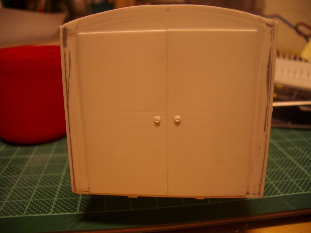

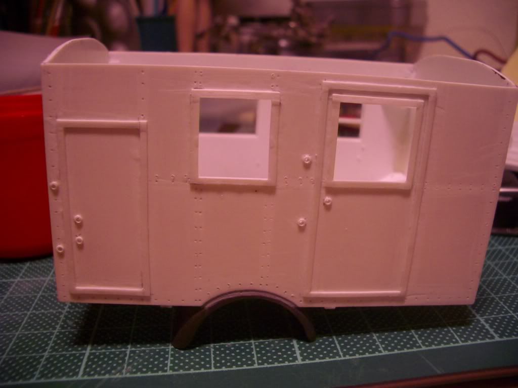

Laterales de la caja ya pegados, con huecos para ventanas y marcos hechos con plasticard:
