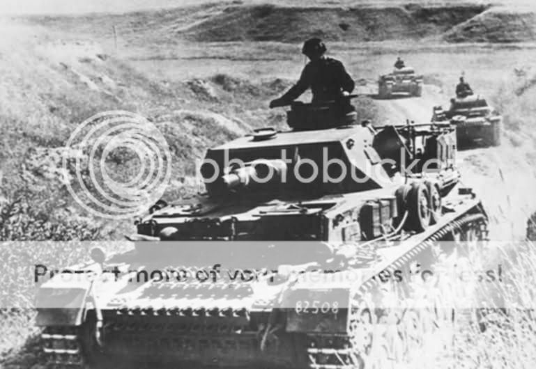

    QUOTE=Luis Pitarch Carrión;117410]poco, mejor dicho nada, puedo decir de a que unidad pertenecen estos Panzer IV (diferentes versiones)..pongo las fotos por su interés (mucho)..
    con matricula?? creo ausf F1
    De éste solo puedo decirte que, efectivamente, es un F/F1 (cañón L24 y montaje de bola para la MG34). Otro F1 con un montaje similar es éste, aunque son carros distintos

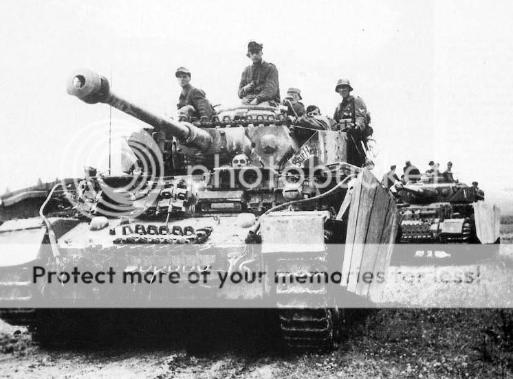

    [QUOTE=Luis Pitarch Carrión;117410]H?...alguien descifra/traduce lo que pone en el schurzen?
    De éste, decir que es un G(l) o H(e) perteneciente al PzRgt 35 de la 4PzDiv. El nombre en el schurtzen es “Stur Heil” y no se sabe muy bien a que se refiere (según R.Michulec).Otras fotos de este carro son éstas
    Es el número 5¿32?. Como va numerado en el 2 Abteilun, la foto es posterior a julio de 1944, posiblemente tomada en Bielorrusia. En julio de 1944 el PzRgt 35 recibió su batallón de Panthers y los adscribió al 1 abteilun,pasando los Pz IV al segundo. Hasta ese momento, el 35Pz Rgt sólo tenía un Abteilun de Pz IV.

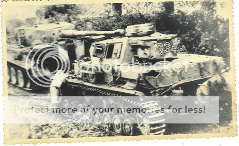

    [QUOTE=Luis Pitarch Carrión;117410]identificacion aerea, cruz blanca
    E éste que es un C (lleva blindaje protector para la MG coaxial) y que es de la campaña de Polonia en 1939.

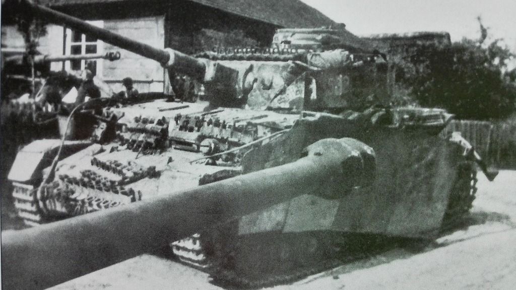

    [QUOTE=Luis Pitarch Carrión;117410]y al que haga un H...este esta mas que bien
    De éste no te puedo decir nada, solo que es un H(e y )que no conocía la foto y que es…¡ALUCINNATE!. ¡Para mí, los Pz IV con cañón L48 y el blindaje atornillado son lo más!

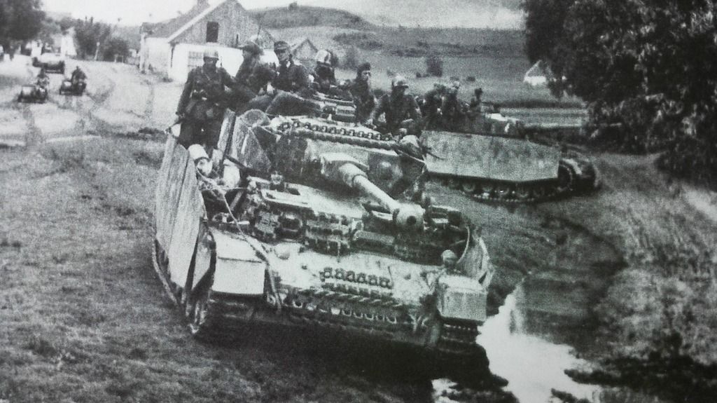

    [QUOTE=Luis Pitarch Carrión;117410]soporte de ruedas de repuesto...
    Éste es un G(e), perteneciente a la 20PzDiv, se ve el elefante en el lateral de la caja trasera. Tiene el número de estilo típico de esta unidad : número de tres dígitos en las tres posiciones clásicas de la torre, huecos con borde blanco discontinuo. El Tiger I 114 pertenece al sPzAbt 505 y está hecha durante Citadelle.

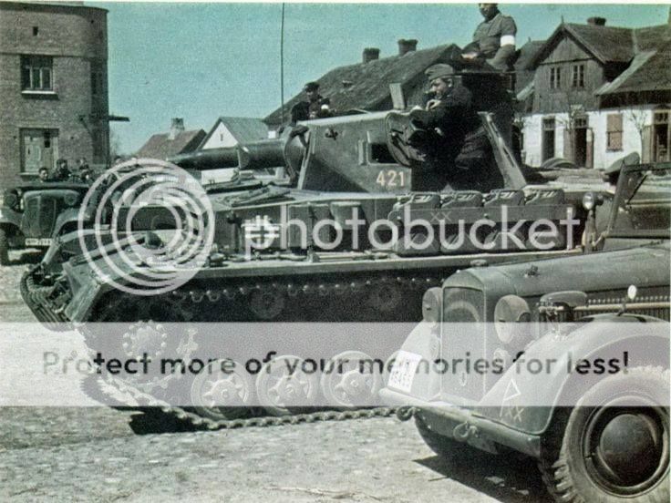

    curioso cajon..
    Estos carros pertenecen a la 11PzDiv ya que se ve su símbolo, el circulo amarillo dividido en vertical, así como el fantasma (símbolo del PzRgt de la división o el símbolo no oficial, no lo tengo claro). Los Pz III y Pz IV D de esta división durante Barbarrosa tenían unos cajones muy grandes en la parte trasera del carro. Hay tb un montón de fotos de estos carros. La K es porque pertenecía, en esa época al Pzgruppe Von Kleist. En otras fotos se ve que en el cajón llevan el fantasma pintado y el rombo panzer en blanco. Esta división llevaba números de dos dígitos de color blanco sólidos. Nunca había visto los números de la 11 Pz Div en rojo.¿sabes si la foto es coloreada o el original es en color?.

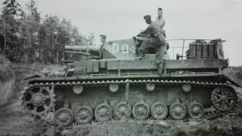

                          Urss. Invierno 1941-42.
                          Pzkw IV Ausf. F1 en tareas de mantenimiento.
                          Óxido de las cadenas en la parte de roce y marrón en las internas. Cadenas extra completamente oxidadas. Desgaste de la rueda tractora, los dientes muestran solo una parte desgastada, óxido en ellas por el tiempo transcurrido por la detención del carro.
                          Desgaste y óxido en la parte interior de las llantas de las ruedas.
                          Funda del cañón negra.
                          Palas en colores naturales.
                          Balkenkreuz sin el color negro interno.
                          Papel y números rosas. ¿Error en el positivado de la foto?. ¿Desgaste del color de los números?.
                          Soldados con abrigos gris verde y gorras de pelliza y negras de carrista.
                          URSS.
                          Por la combinación de las gymnastiorka de cuello camisero y galones de hombro de los soldados soviéticos seguramente 1943.
