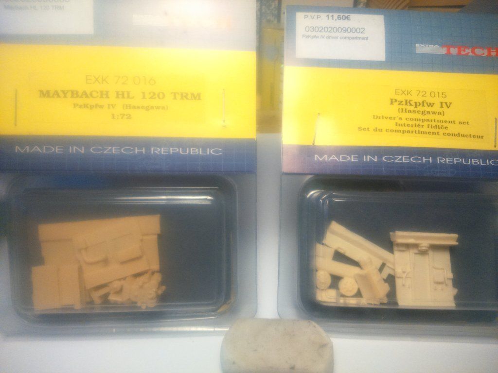

    Bueno, pues eso, me apunto con un Pz IV C de Mirage (en camino) , cañón de armo (en camino), interiores de conductor y radio y compartimento motor de Extratech y orugas de Armory (en camino)
    Foto de lo que tengo, de momento:
