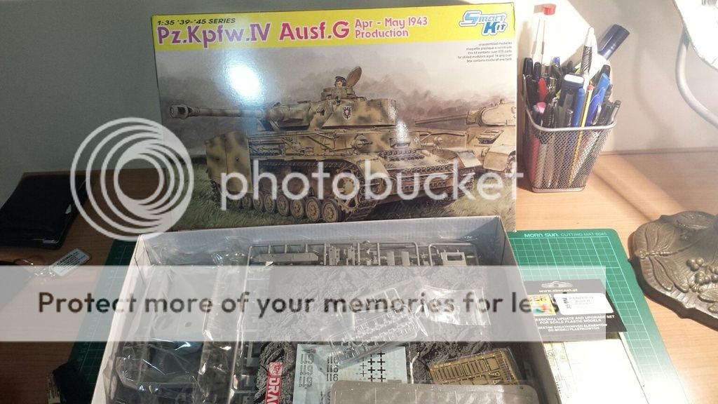

    Pues me animo a participar con un par de kits, para resultar en un modelo espero que decentillo...
    El primero de los Kits es la referencia 6594 de Dragon correspondiente a un modelo G de abril-mayo del 43, en producción cuando se introdujo la versión H

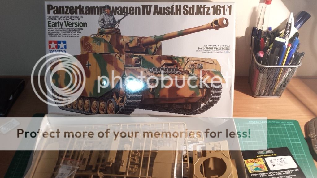

    El segundo kit es el modelo H inicial de Tamiya, de referencia: 35209
    - Del primer kit, no voy a emplear las "magic track", y del segundo, tampoco las orugas en vinilo que incluye.
    - Como orugas montaré la referencia de Friumodel ATL-05 si no decido hacerlo invernal, y la ATL-19 en caso contrario.
    - Como fotograbados emplearé el Aber ref. 35012 correspondiente al modelo H de Tamiya y la ref. 35011 para el kit de Dragón
    - Si decido optar por el zimmerit dispongo de las referencias de ATAK SE35-10 para el kit de Dragón, y la SE35-05 para el kit de Tamiya
    - También cañón de ABER 35L-46 para el kit de Tamiya, extintores en resina de "Panzer Art", antenas, cables y otros complementos de diversos fabricantes.
    En principio lo iré decidiendo según avance el proyecto, y la dirección que este adquiera. Por ello no tengo prefijado el teatro, división, o estación del año.
