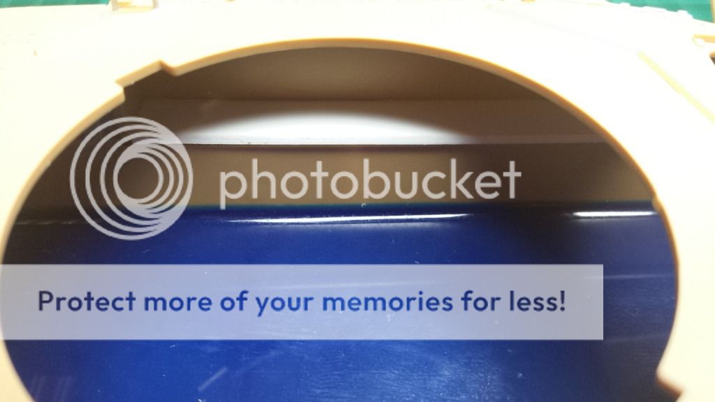

    Me he dado cuenta que existe un hueco en la barcaza, que resultará visible si decido el dejar abiertas las puertas laterales de la torre. Por tanto voy a cerrarlo empleando para ello un par de piezas de Evergreen de 0.75mm
    Esta es una foto del problema:

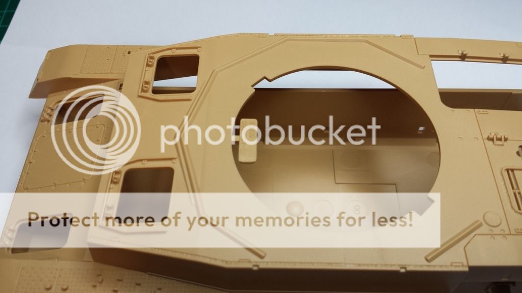

    Visto desde la parte superior es más evidente, el modelo es un segundo kit usado para ilustrar:

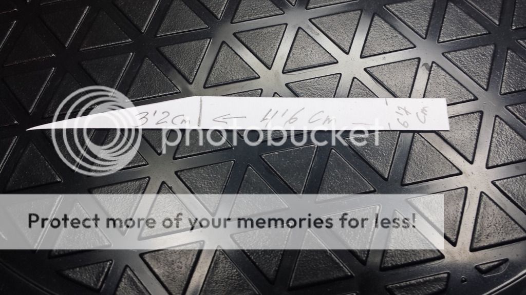

    Esta es la plantilla de papel empleada para sacar las dimensiones de la pieza que necesito:

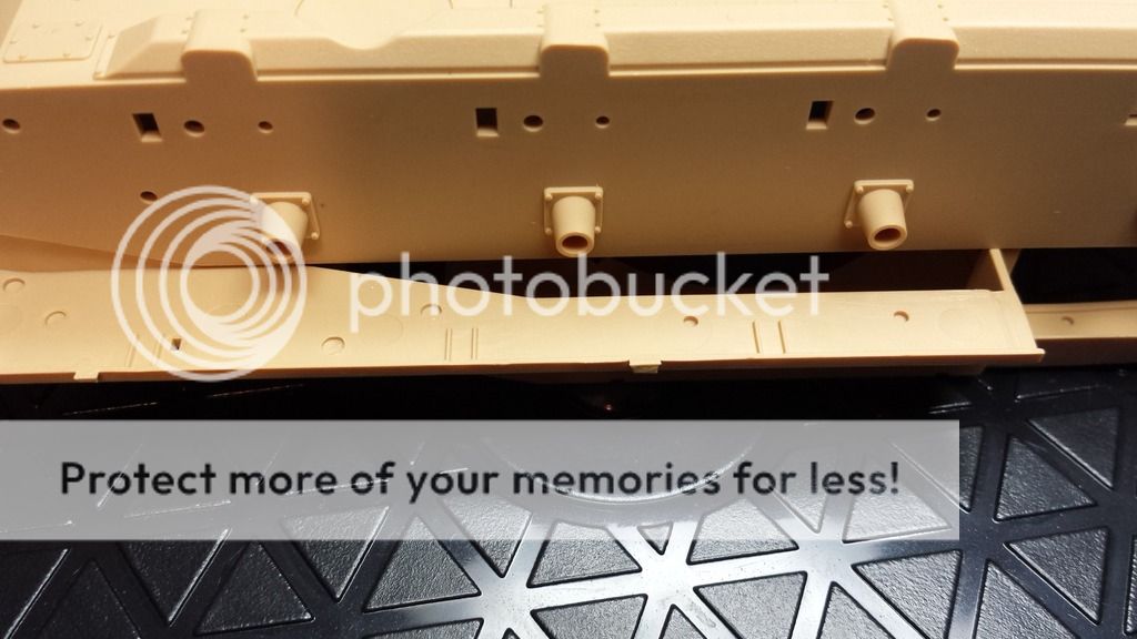

    Una vez cortadas y pegadas, las piezas de Evergreen quedan de este modo:
    Y esta otra vista con el asunto ya solucionado:
    Una vez cerradas las dos mitades del casco, también esta pieza irá pegada con en el canto superior de la barcaza, por lo que no se precisa de ningún refuerzo adicional.
    Por lo que continuaré montando la parte superior del casco
