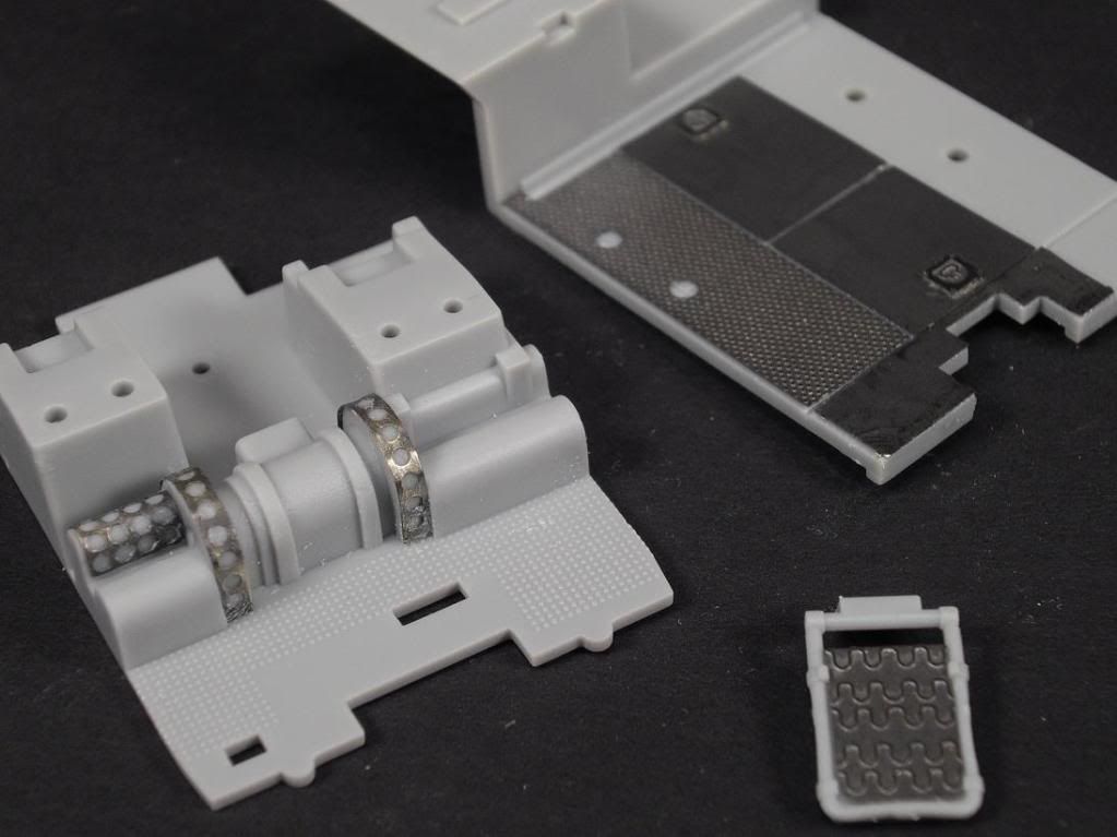

            [IMG]http://[/IMG]
            Tapamos bastantes marcas de expulsión que se verán al ser un vehiculo abierto
            [IMG]http://[/IMG]
            Los encajes no son Tamiya pero no están mal, algo de masilla por aquí y por allá...
            [IMG]http://[/IMG]

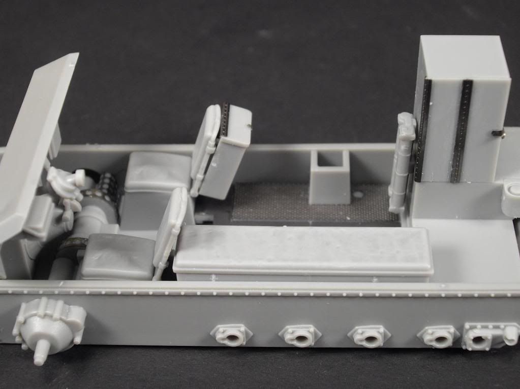

            Seguimos completando los interiores de nuestro “descapotable campero”
            [IMG]http://[/IMG]
            El detalle creo que es bastante correcto y el fotograbado le proporciona un plus
            [IMG]http://[/IMG]
            Me joden bastante los fotograbados pero reconozco que gana mucho
            Sergi

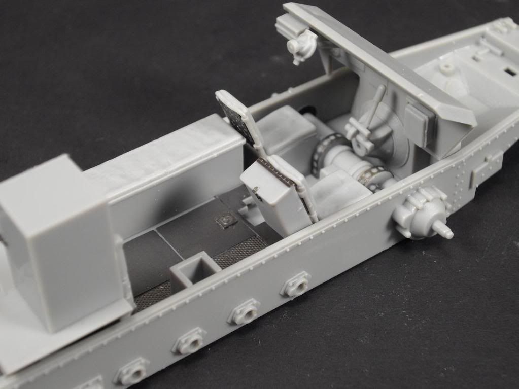

                Seguimos con la parte superior: vaya tela ¡!!!!
                [IMG]http://[/IMG]
                La pieza del blindaje frontal superior, la que corresponde a las dos ventanas está sobredimensionada. Sobresale por ambos lados de forma exagerada, consultando fotos puedo comprobar que ni siquiera se marcan las soldaduras. Procedo a cortar ambos extremos, a enmasillar y pulir.
                [IMG]http://[/IMG]
                El encaje del techo es deficiente. Más masilla.
                [IMG]http://[/IMG]
                ... y seguimos para Bingo

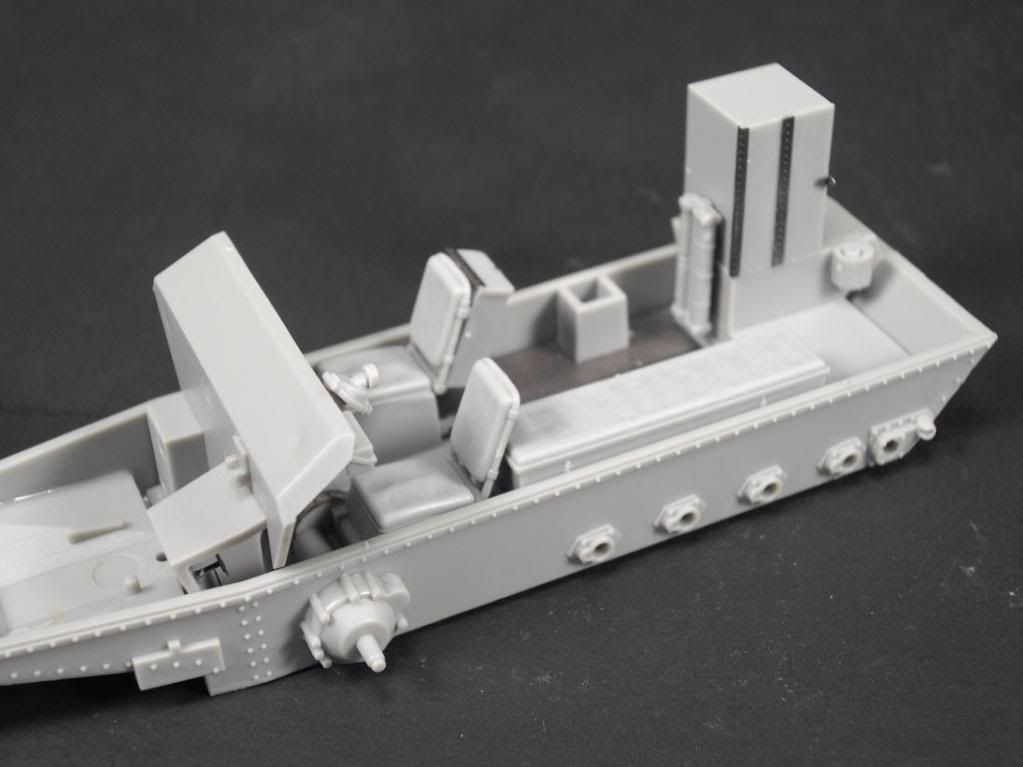

                              Estas son las últimas fotos:
                              Sigo completando los interiores con el resto del fotograbado.
                              Dejo los fotograbados sin cerrar para poder pintar los accesorios a partes y ponerlos en el último momento.
                              [IMG]http://[/IMG]
                              [IMG]http://[/IMG]
                              [IMG]http://[/IMG]
                              [IMG]http://[/IMG]
                              [IMG]http://[/IMG]
                              [IMG]http://[/IMG]
                              Ya tengo ganas de pintar interiores y cerrar.
