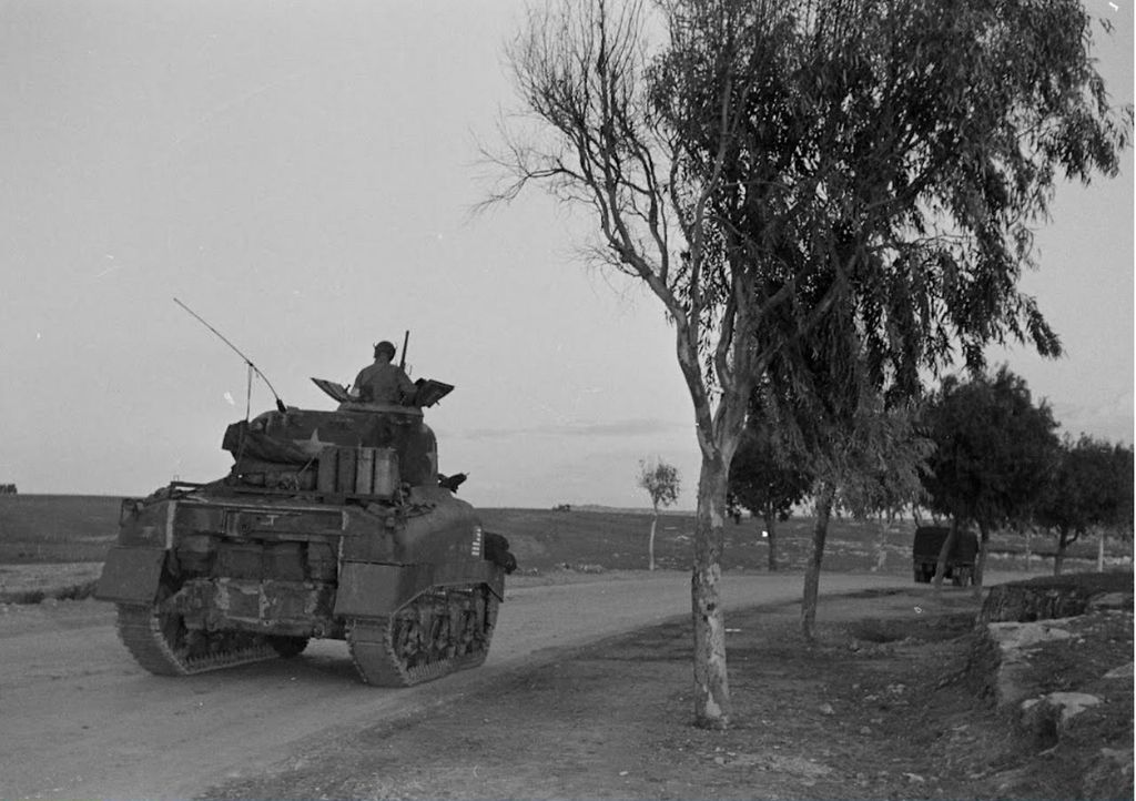

          Sherman M4a1 estadounidense en Túnez en 1943 con cadenas de Tipo T54E1.
          El Jeep es un Ford GPW y pertenece a una unidad de 8º Ejército británico como muestra la matrícula de tipo “egipcia”, letras y numeros occidentales con su correspondencia en árabe.

                El Jeep no es del 8th Army, si no del US Army: todos los vehículos de las destacamentos americanos originalmente destacados en Egipto (USAAF, Intendencia, Ingenieros, Blindados, Inteligencia, sobre todo) portaban su numeral USA habitual más el equivalente en árabe como era preceptivo por las autoridades en la zona, y la estrella blanca sobre fondo azul marino, normalmente en los flancos y muchas veces también sobre alguna de las superficies horizontales. Los llegados posteriormente en los desembarcos permanecieron conservaron en su mayoría en OD de base, a veces con camuflajes de circunstancias con barro y en otras con pintura aplicada más o menos formalmente. Aquí se ven los dos casos en Túnez, 1943:
                Por cierto, un Steyr (o Mercedes?) 1500 capturado a la derecha.

                  Por la serie de fotos de Life el Jeep pertenece a la USAAF puede ser al 57th Fighter Squadron 9ª Fuerza Aérea procedentes de Egipto.
                  Los Sherman llevan las cadenas T41 o T51 y pertenecen a la 1ª División Acorazada US, 13º Armored Regiment 3r Batallón Compañía G. por el pequeño símbolo en los lados de la torreta.

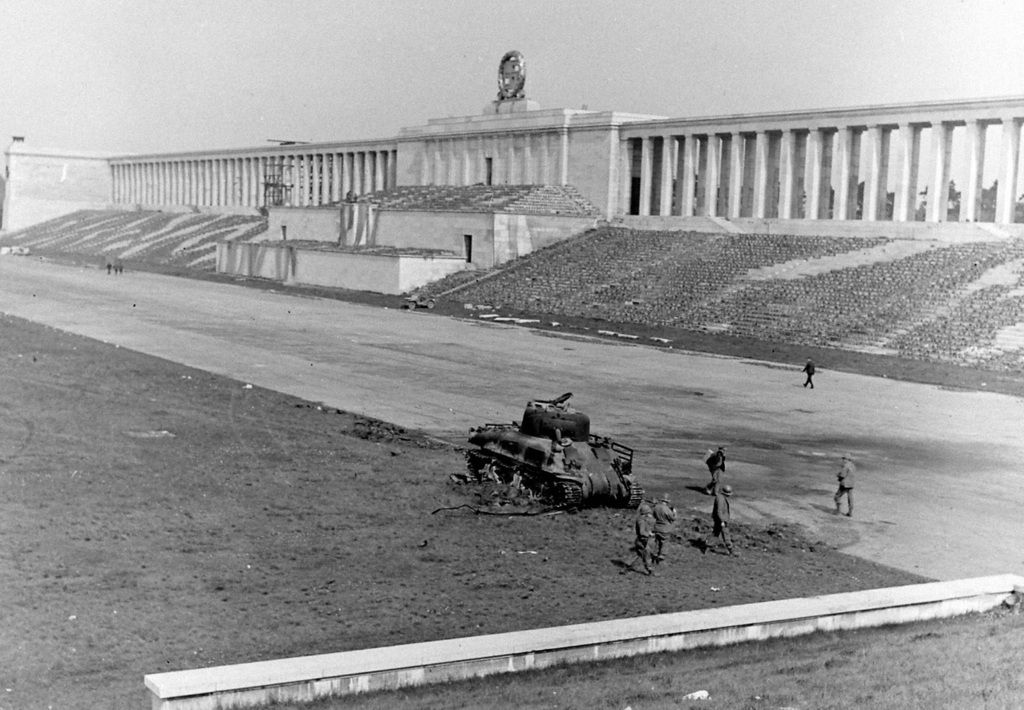

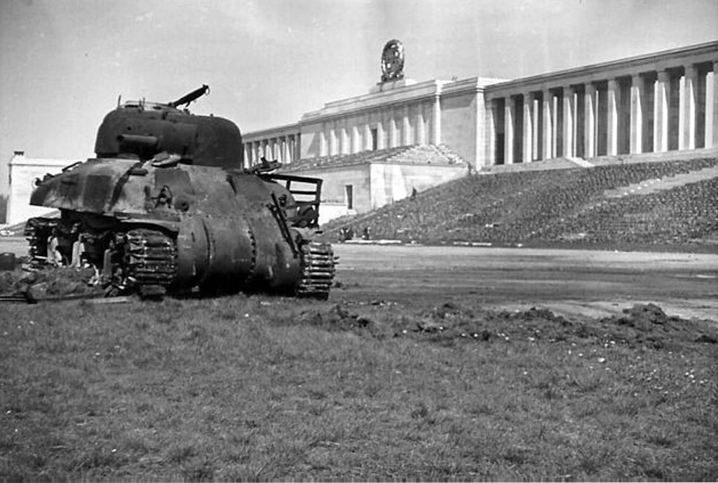

                              Sherman M4A1 (76) fabricado por Pressed STL Car pertenecientes a la 3rd Armored Division, 32nd Armored Regiment, E Company. Lleva en número de registro 3084932 en el frontal, laterales y parte trasera. A su lado un M-26 Pershing de la misma unidad. En la foto del M4A4 frontal el Pershing es el del Sgt. Robert Early, E Company, 32nd Armored Regiment, 3rd Armored Division.
                              Zeppelinfeld Nürnberg. Nurenberg, Alemania. Mayo de 1945.
                              Sherman M4A1 DV según S. Zaloga pertenece al 756th Tank Battalion que apoyaba a la 3ª Div. Inf. USA.
                              El chasis está fabricado por la Pacific Car & Foundry. Rodillos centrales, blindaje añadido en chasis y torreta más blindaje protegiendo los filtros de aire traseros. Mantelete M34A1. Añadido en la torre "Low bustle" de la cúpula con visores. Raíles laterales para poner sacos. Cadenas T41 ó T51 con extensores metálicos ("Duckbills").
