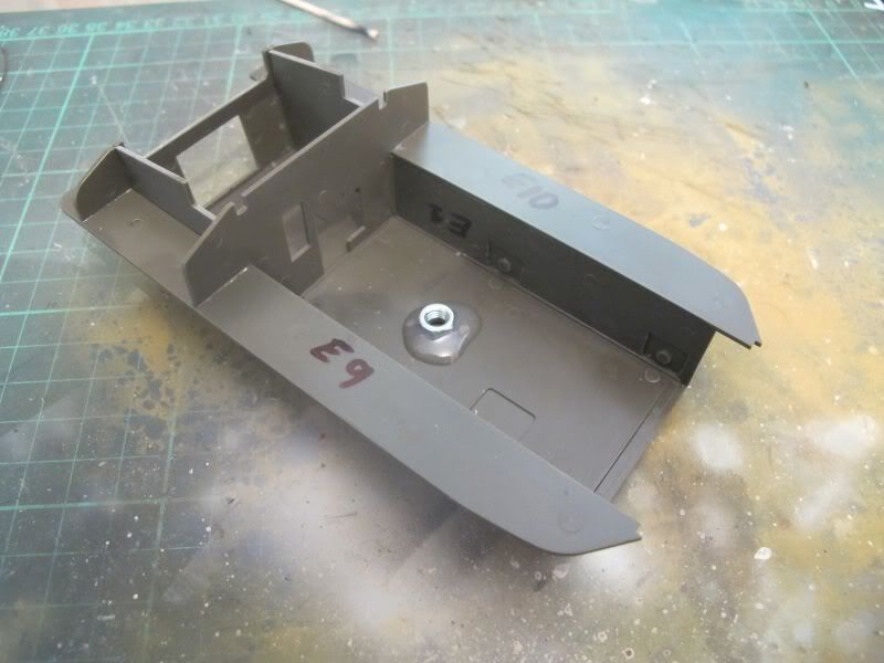

    Hola gente,
    Pues acabo de empezar el bichillo: el M4A1 de Tasca.
    De momento, solo le he montado la barcaza, y ya le he puesto la tuerca para poder sujetarlo a la hora de pintar.
    Irá en verde, el mismo que trae la portada de la caja: el "Henry III".
    Pues hala, queda inaugurado este Sherman ...

        Cuando empiezo la maqueta, hago en la base un agujero con una broca de 5mm, meto una tuerca y un tornillo de esa medida, pongo Araldit de dos componentes alrededor de la tuerca, lo dejo secar 24 horas, quito el tornillo, y me queda la tuerca sujeta a la maqueta:
