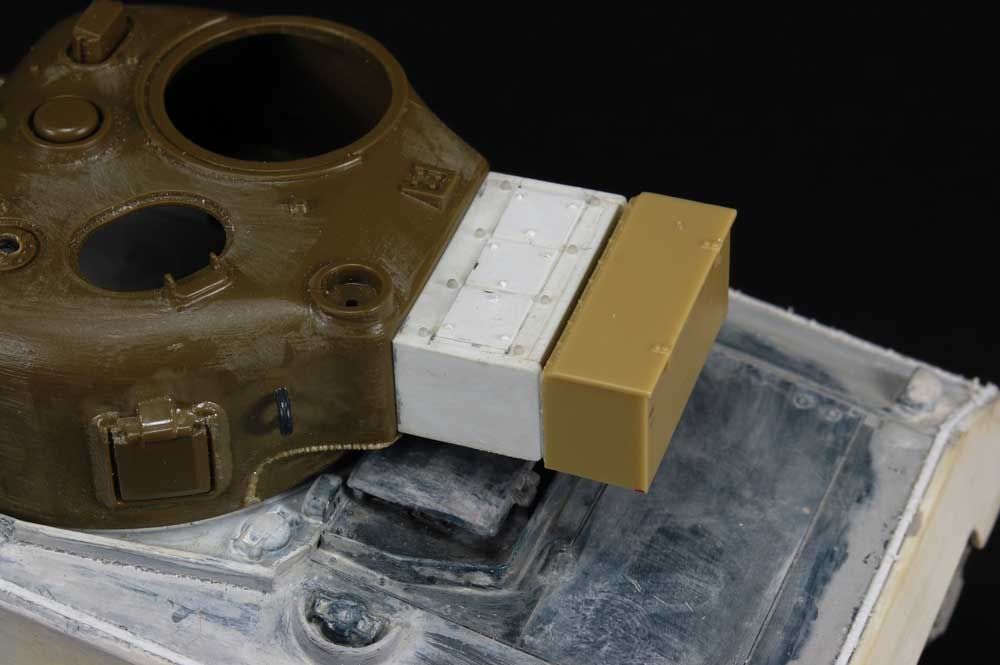

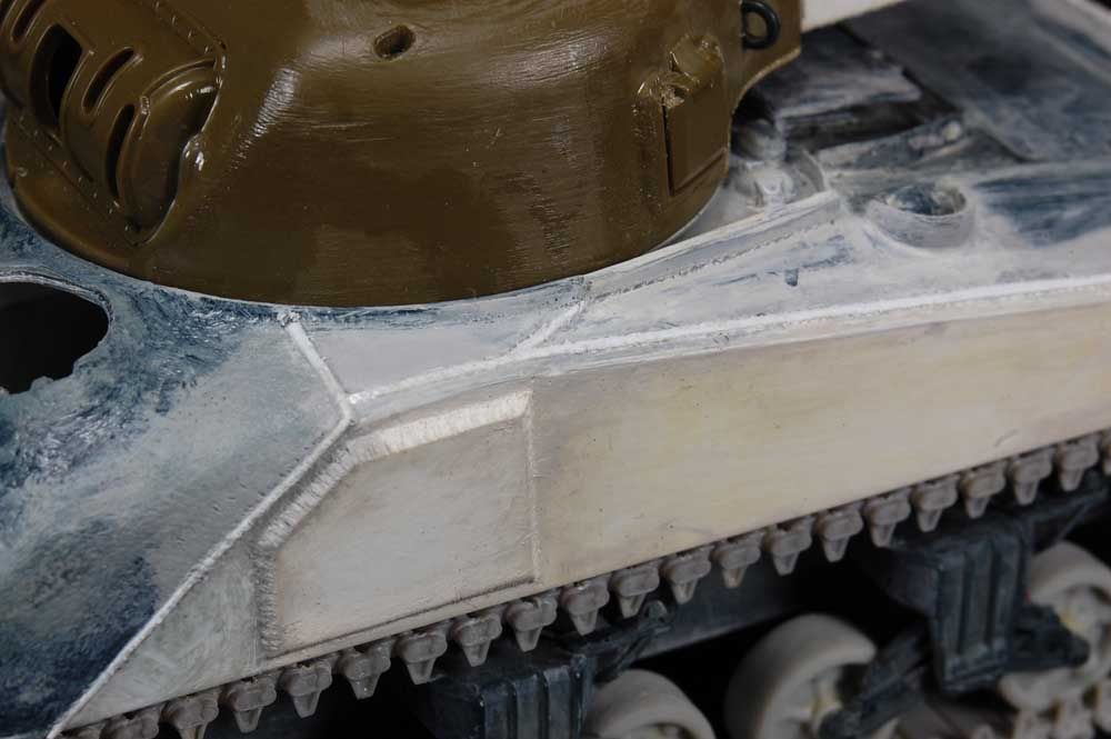

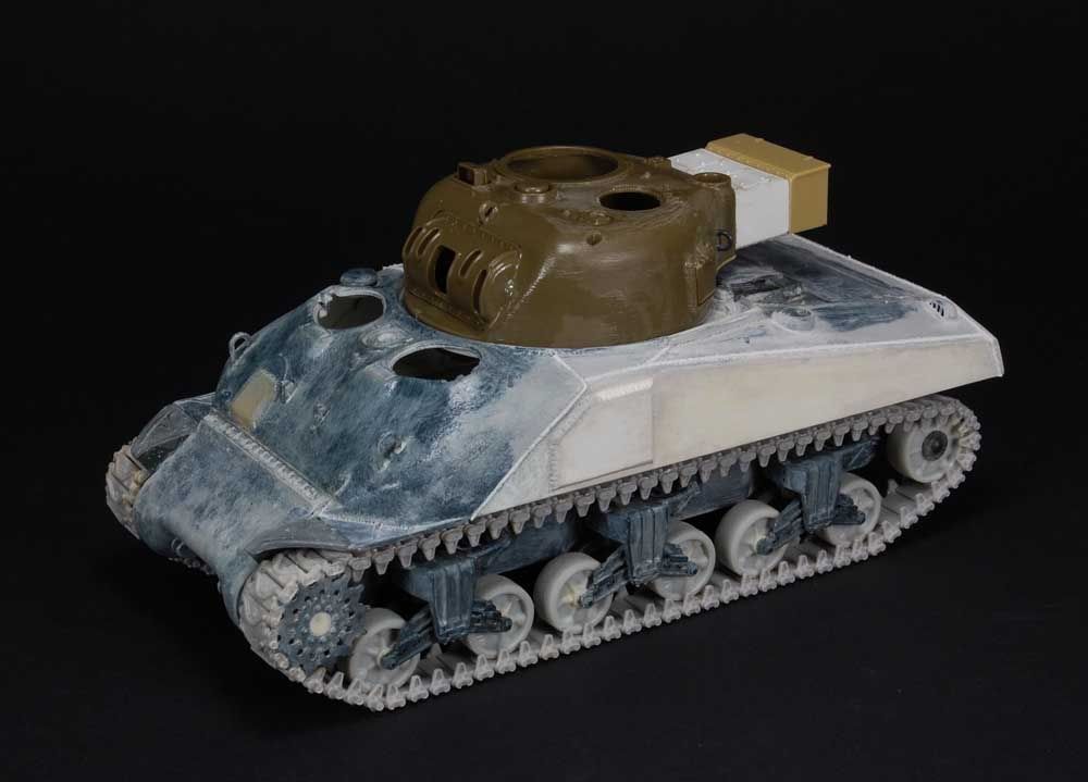

    Al final me he decidido por el Sherman IC Hybrid, en la variante más rara con torre High Bustle. La maqueta es un refrito al más puro estilo “anticrisis”, pero intentaré sacar algo decente.
    Esto es lo que hay hasta ahora: casco de Italery modificado con planchas de plástico y masilla, tren de rodaje mezcla de Italery y Dragon, torre de 75mm High Bustle de Italery, caja de radio construcción propia, y caja de respetos de Verlinden. Los cordones de soldadura están hechos con el viejo (y seguro) método de la tira de plástico reblandecida con pegamento.
    El cañón será de Jordi Rubio y el resto ya veremos.
    Como sabéis no soy un especialista en Sherman, así que voy a preguntar muchas cosas, como por ejemplo si a esta torre le tengo que regruesar el frontal derecho o ponerle una plancha de protección adicional

    Respuesta: Panzergruppe Sherman (Firefly IC Hybrid). Juan Luis Mercadal
    Buen currito llevas ya, cómo me gustan los Hybrid! Como sospechas, debes regruesar el blindaje derecho de la torre, échale un vistazo al 105 mío en el post de la prehistoria, si necesitaras alguna foto más avisa.
