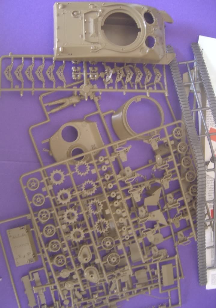

    El domingo el pleno de la Ensaïmada Mecànica me sugirió entrar en el grupo de construcción. Realmente convincentes. Ya que tengo el M4A1 de Italeri, de la colección Carros de Combate, será ése el que perpetre.
    En http://www.usarmymodels.com/MANUFACT...taleri225.html hay una lista de chorraditas a corregir:
    Los escalones del cañón: masilla y lija.
    La textura de torreta, mantelete y tapa de transmisión: Disolvente y pincel duro.
    Orugas: No voy a cambiarlas, mejoraré lo que pueda, pero debería salir casi de caja.
    Portillo para pistola: masilla y lija.
    Herramientas: pescaré en el cajón de sastre, y un poquito de scratch.
    Soporte de antena: scratch.
    Asas en las tapas de combustible: alambre.
    Números de fundición en la torreta y bajo el morro de la transmisión: rascados de las grapas.
    Filtros de aire: no es necesario cambiarlos, pero pueden salir de scratch.
    Detalles de la calibre .50: algo mejor encontraré en el cajón de sastre.
    A por él.

                Al bogie le faltan una veintena de tuercas y media docena de perforaciones.
                Supongo que eso se suele tapar con barro, pero me extraña que nadie diga que lo ha corregido antes de ponerse a pintar.
                  Cámbiale las cadenas, podios. Tu salud mental (y la mía, me dan escalofríos de pensarlo) lo agradecerán
                    Respuesta: Panzergruppe Sherman. Guillem Martí
                    Ánimo con ese bicho, Guillem, pese a sus años y los fallitos que tenga, de caja es de los Sherman más correctos que hay. Como apunta Antonio, unas cadenas nuevas le vendrían de cine, las de Italeri son indomables y pueden darte alguna desagradable sorpresa una vez puestas. Si no quieres "eslabonear" (nuevo verbo), pónle unas de Dragon, Tasca o AFV Club y listo. ¿Ya has pensado en la unidad?
                      Las orugas de Italeri son difíciles, pero no imposibles. Con ayuda de un secador de pelo las puedes "domar". Lo que pasa es que este tipo de oruga es muy dificil de ver en fotos, normalmente estos carros portaban las de angulo de goma, o metálico. Las planas son raras, pero supongo que posibles
                      Otra cosa rara de ver es la rueda tensora de radios, normalmente se ven de chapa.
                      El domingo te puedo traer un par de libros para que veas posibles candidatos, hay decoraciones muy chulas. También tengo calcas y transferibles de sobra.
                        más tuercas
                        Una docena de tuercas para cada bogie. Y un par de tensoras de chapa.
